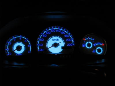

Możesz dać zegary Indiglo, co nie wymaga większej rzeźby z kablami/kostkami itp.
Możesz też pomysleć o zegarach RS

ja wczoraj podłączałem u siebie zegary od 1,6 16v bo akurat takie wpadły mi w łapki
i teraz nie wiem co zrobić by działał obrotomierz :cry:
idzie coś tam zrobić źle? :razz: przecież tam jest tylko linka i kostka :roll:
czy może w moim esie czegoś brak? czy to zależy od zegarów? zależy to od oznaczenia na tarczy obrotomierza?
Obrotomierz nie działa na linkę jest elektryczny
