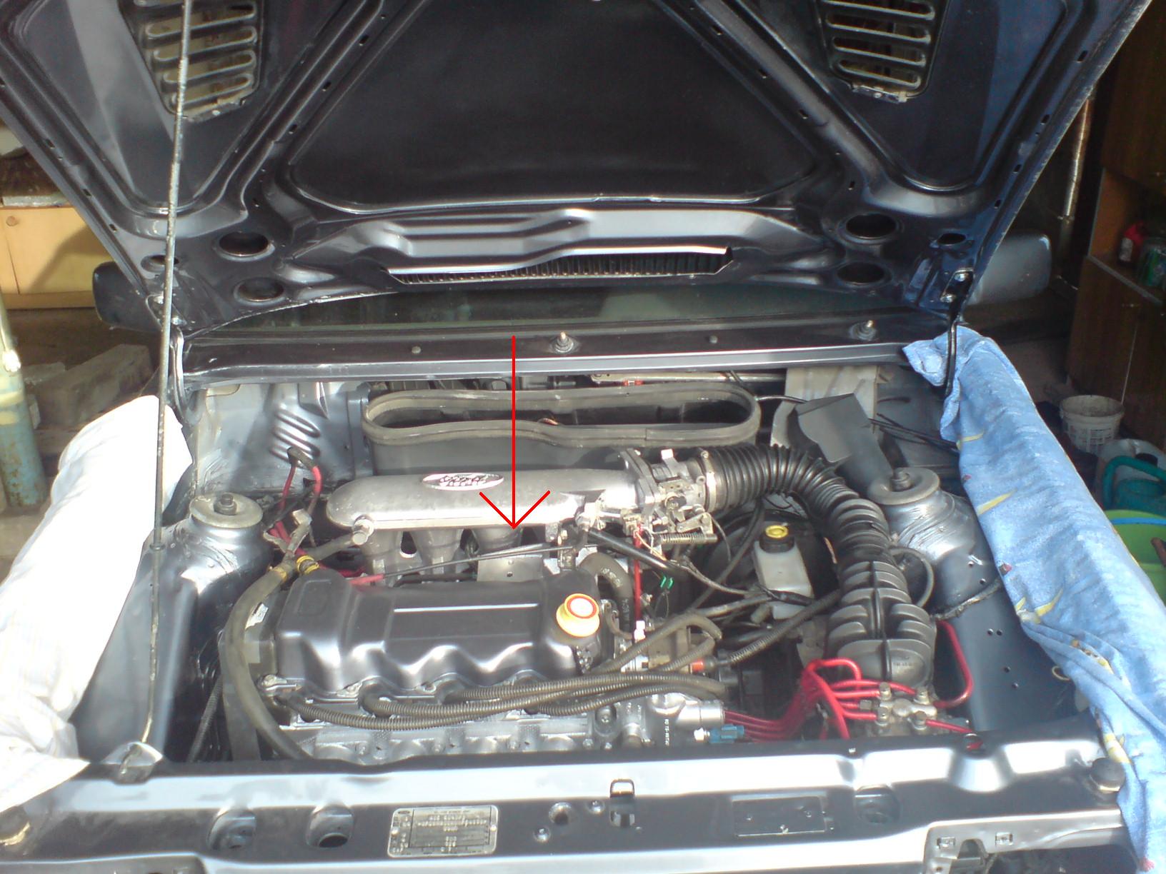

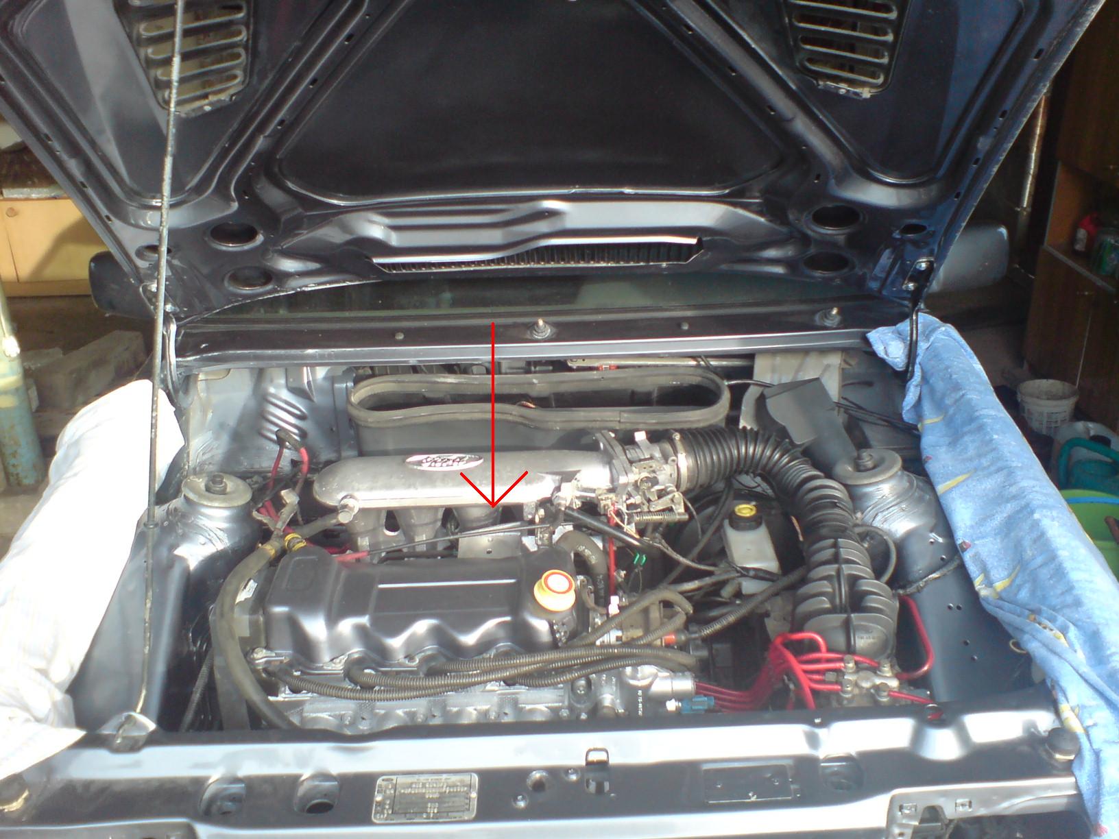

Moze ktos z was wie gdzie znajduje sie dawkowanie paliwa. Nie chodzi mi o sklad mieszanki przy rozdzielaczu tylko ilość dawkowania paliwa . Dodaje zdjęcie silnika żeby łatwiej było określic. escort Jest z 89r jak widac z wielopunktowym wtryskiem. Z gory dzieki za pomoc
[ Dodano: Pią 29 Sty, 2010 ]
A i nie wiecie moze co tu ma byc ,bardzo mnie to ciekawi
Gość
Twój Es jest wyposażony w udoskonaloną wersje układu K-Jetronic czyli KE-Jetronic ; dlatego w tym miejscu czegoś Ci brakuje, w K-Jet był tam regulator termiczny ciśnienia (lub regulator fazy nagrzewania). W KE-Jet ten mechaniczny element zasąpił układ elektroniczny (stąd E) :
Krótki opis :
Układ KE-Jetronic powstał w roku 1982 i jest elektronicznym rozszeszeniem układu K-Jetronic Został on bardziej udoskonalony oraz wyprodukowany w celu lepszego doboru mieszanki ni¿ układ K-Jetronic. Wiekszosc parametrów oraz mechaniczny dobór mieszanki paliwa w regulatorze pozostały takie same jak w układzie K-Jetronic. Podstawowa ró¿nica tych układów jest to, ¿e układ KE-Jetronic ma zastosowanie elektronicznego sterowania zmiana cisnienia paliwa działajacego na górna powiechrznie tłoczka. Regulacji
tej dokonuje elektrohydrauliczny nastawnik cisnienia. Stosowany był też Porshe i Audi. Na Youtube też znajdziesz troche info (po Ang).
Tutaj masz troche przydanych informacji nt tego układu wtryskowego KLIK K-JET
Tutaj elementy konstrukcji układu i więcej info K-JET Budowa
Jezdziłem takim Escortem MKIV 1.6i na K-Jet, frajda że hej.
Bezawaryjności życze!

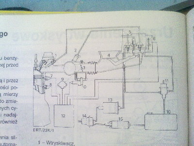

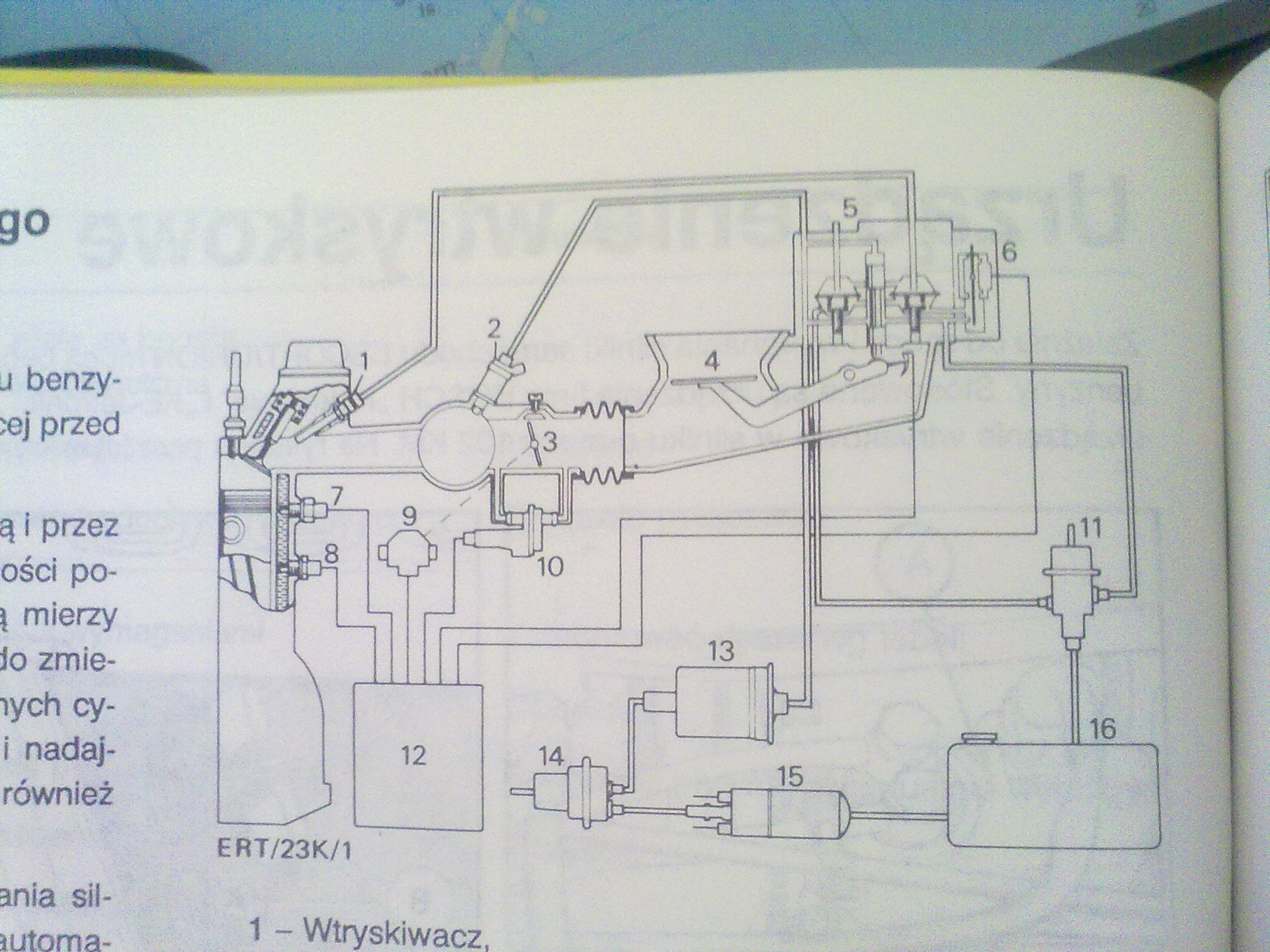

Dawkowanie paliwa to numer 5. Przepraszam że zdjęcie, ale nie mam skanera
1 - Wtryskiwacz
2 - Zawór rozruchowy
3 - Przepustnica
4 - Przepływomierz
5 - Dozownik paliwa
6 - Nastawnik elektro-hydrauliczny
7 - Termiczny wyłącznik czasowy
8 - Czujnik temperatury
9 - Włącznik przepustnicy
10 - Zawór powietrza dodatkowego
11 - Przeponowy regulator ciśnienia
12 - Sterownik elektroniczny
13 - Filtr paliwa
14 - Zasobnik paliwa
15 - Pompka paliwowa
16 - Zbiornik paliwa
Dane pochodzą z książki "Sam naprawiam". Podsyłam schemat ponieważ nie wiem gdzie dokładnie to jest zlokalizowane bo nie posiadam takiego silnika.

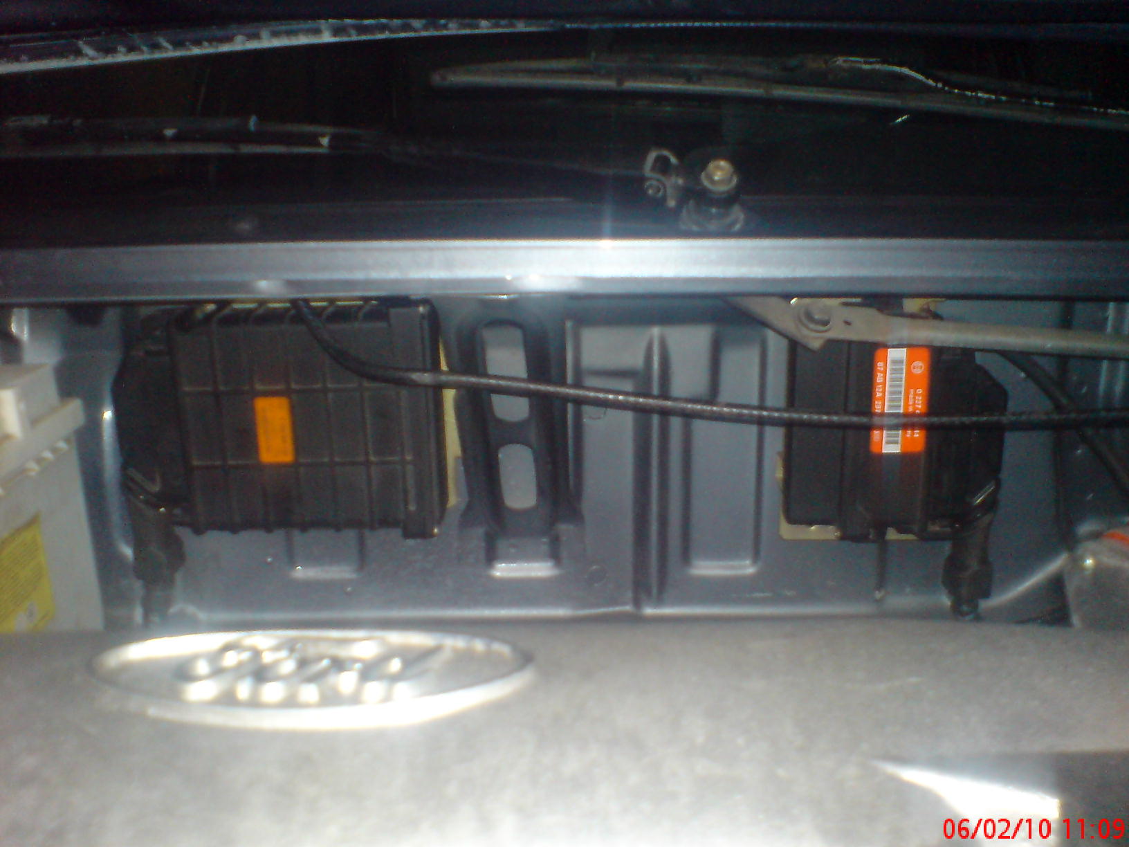

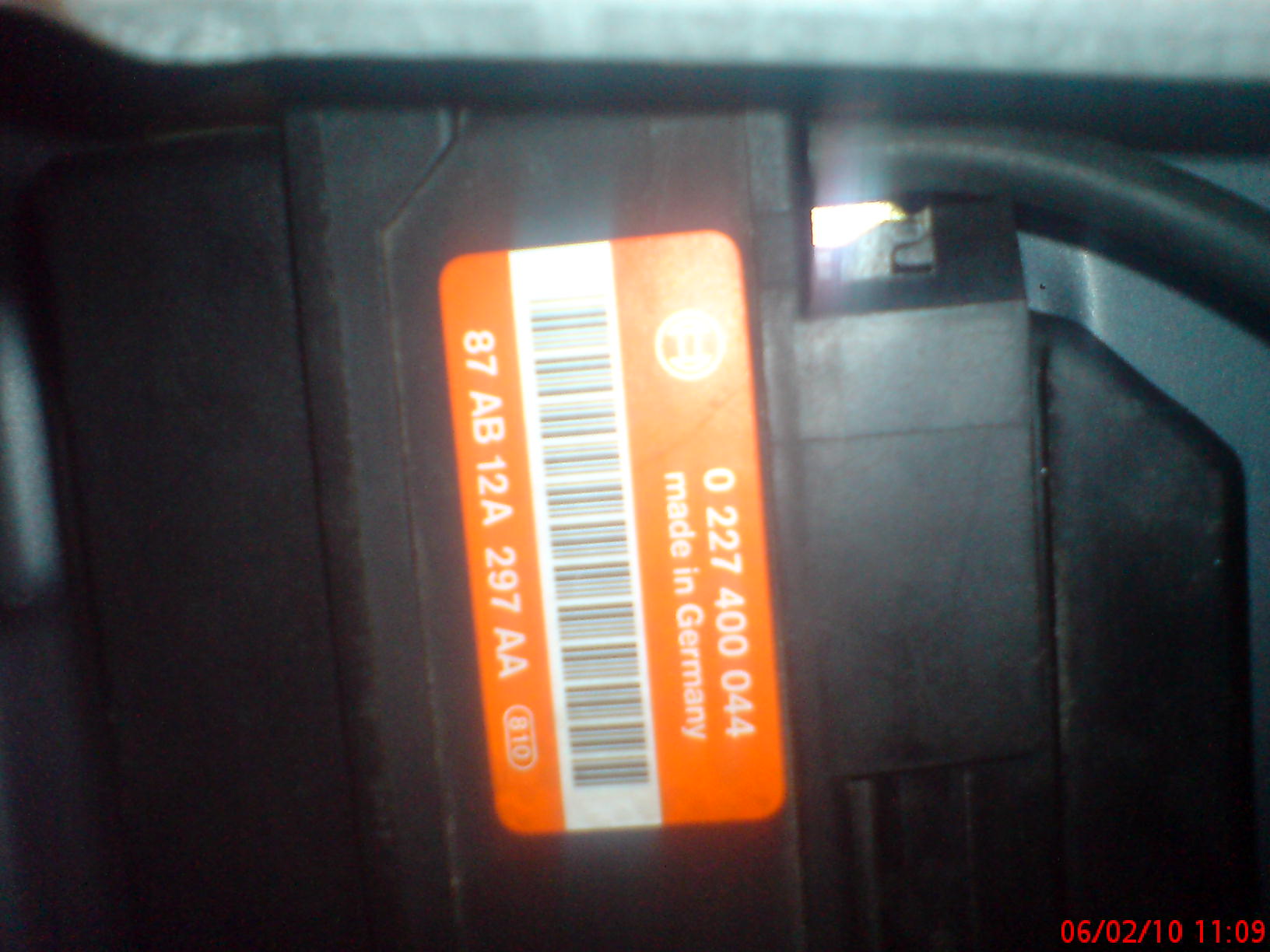

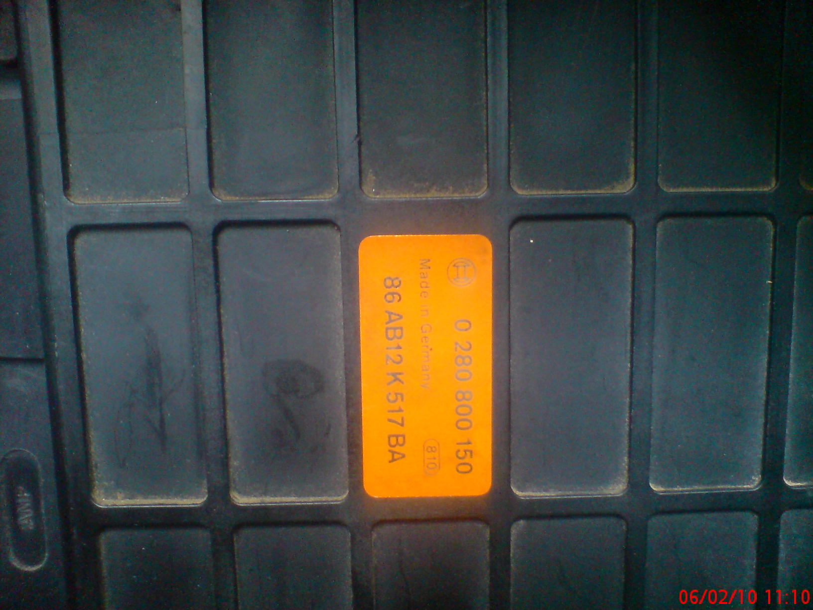

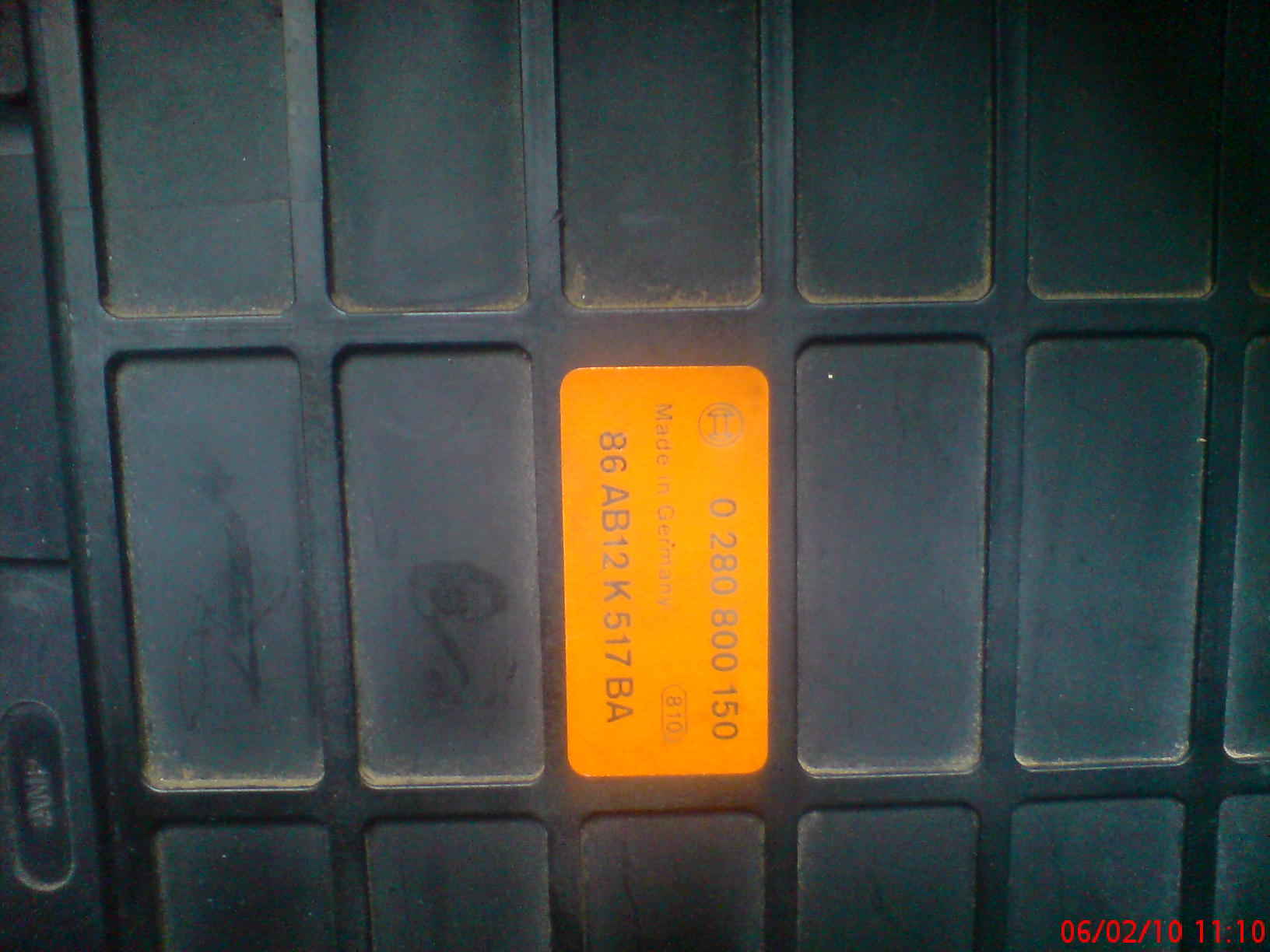

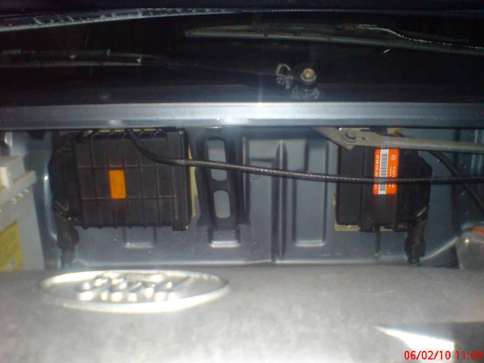

marprok
- Posty: 14736
to bez kodu kreskowego to komp. taki jak tu: http://www.allegro.pl/item912888459_for ... 00194.html
a to drugie to moduł zapłonowy taki jak tu: http://www.allegro.pl/item909542834_for ... a_krk.html
