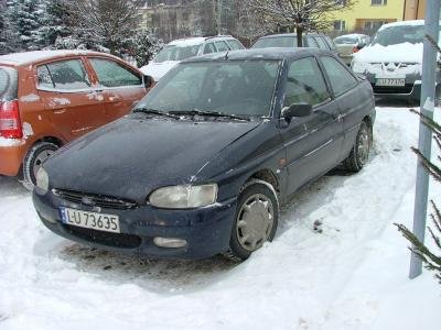

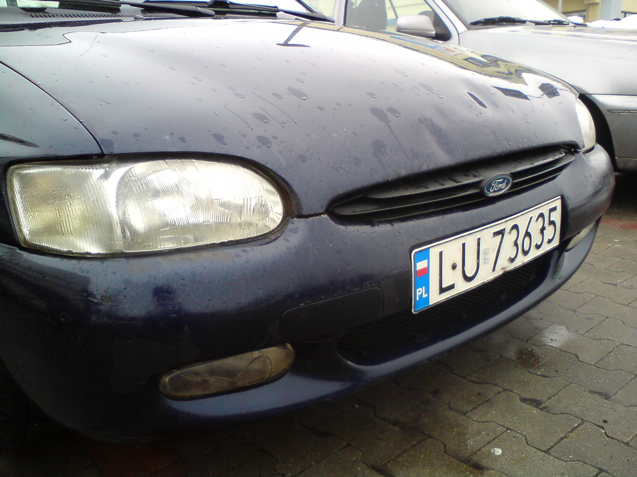

Witam mam "okazje" kupic Escorta TD 1.8 GT (1995r.) Autoalarm, Blokada skrzyni biegów, Centralny zamek, Elektryczne szyby, Hak, Immobilizer, Poduszka powietrzna, Wspomaganie kierownicy.
- niskie zawieszenie
- koła 14''
- biały cyferblat licznika
- Przegląd do Maja/OC do czerwca
- Elektryka haka sprawna
- Akumulator Bosch nie nowy,ale świetnie trzymał w te mrozy
- Posiada pełną osłonę silnika, co bardzo przydaje się w obecnych warunkach
- Oryginalne pokrowce na siedzeniach
- Ford miał remontowany układ wspomagania, przegub, zasilanie paliwem
- W efekcie ostatnich mrozów zamarzł amortyzator, tak też pojazd ma tylne zawieszenie z nowiutkimi (na gwarancji) amortyzatorami.
Do naprawy/poprawki:
1.Turbina wymaga regulacji (Występują wycieki oleju w okolicy miski olejowej co wymaga dolewek przecietnie raz na 2 - 3 m-ce. Zimny silnik pracuje dość nierówno, do czasu złapania temperatury. Temperaturę trzyma dobrze, nie przegrzewa się nawet w upały. Ładowanie sprawne, ale pasek wymaga naciagnięcia. Ford posiada pełną osłonę pod silnikiem , co przydatne było w te śniegi.)
2.Lekko opadnięte drzwi kierowcy wymagające mocniejszego zamykania.

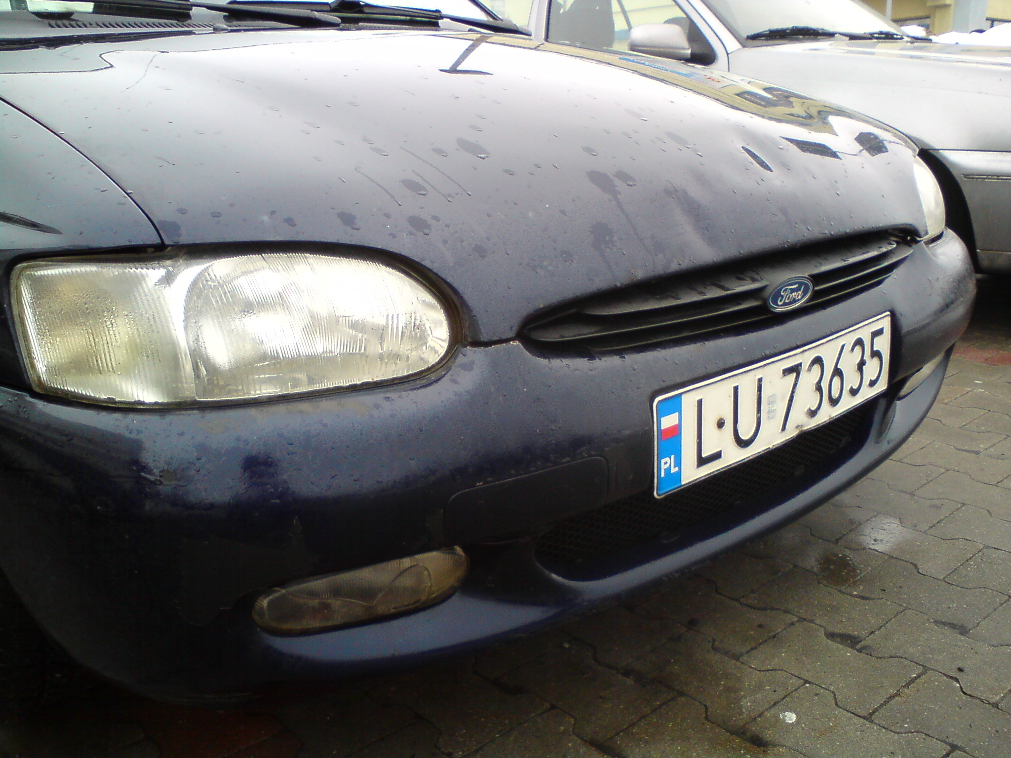

3.Jeden halogen ma spaloną żarówkę i pękniety klosz.

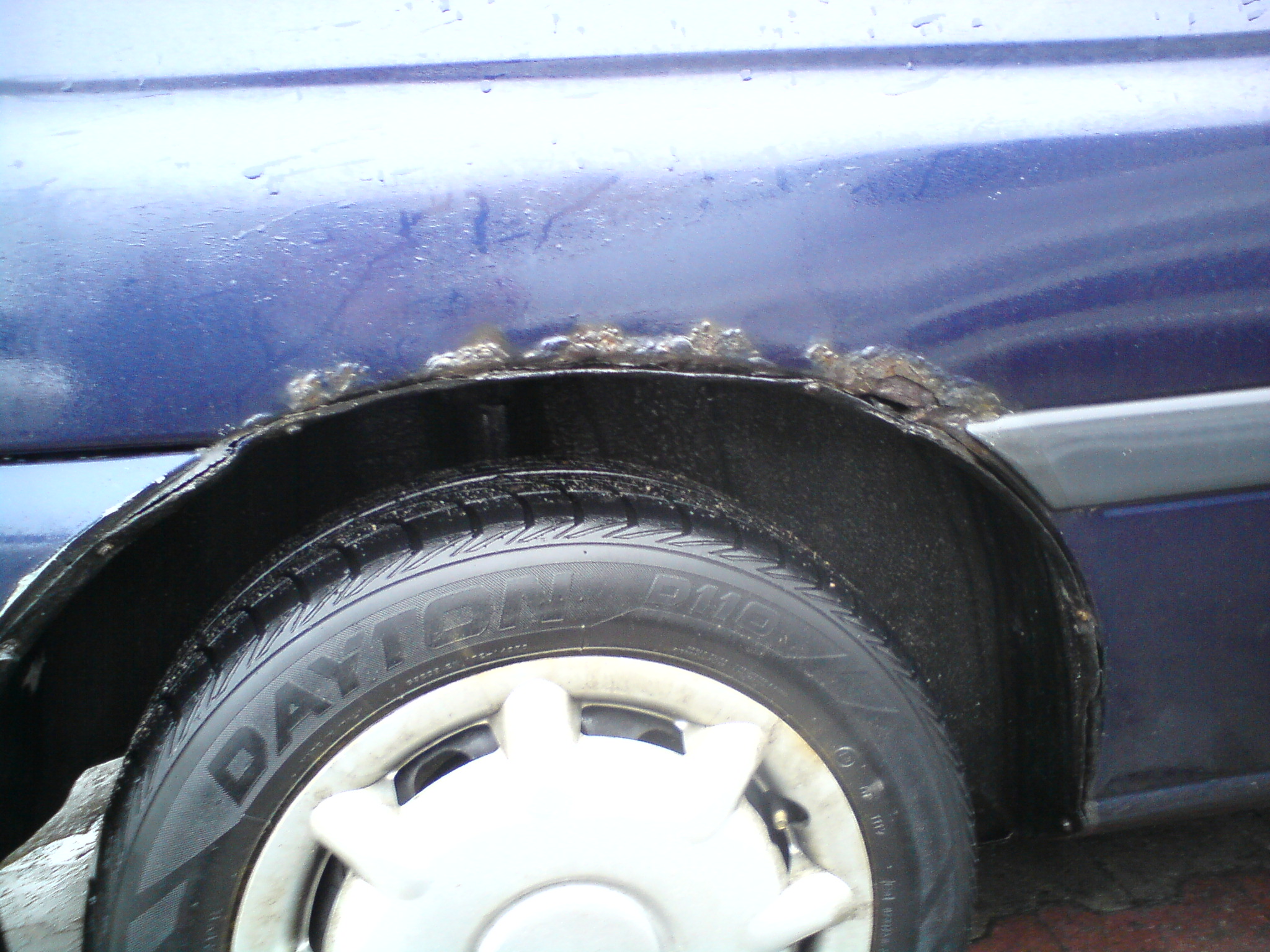

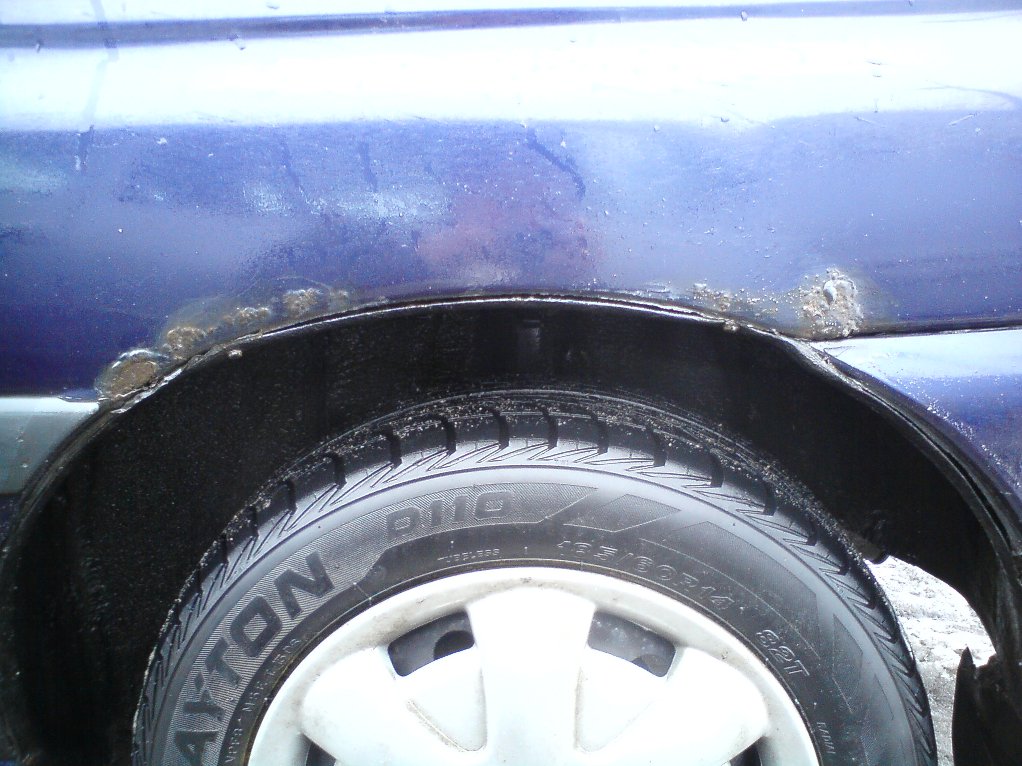

4. Korozja na nadkolach (foto)
5. widac nie duze wgniecenie na masce do wyklepania
CENA: 2200zł (Znając zycie za 2tys. by poszedł)
Moje pytanie brzmi ile mniej wiecej bedzie mnie kosztowała naprawa? licząc ze np. klosz itd. to na złomie za pare groszy dostane ale chodzi o regulacje tego silnika no i nadkoli.
BRAC CZY NIE BRAC OTO JEST PYTANIE? (Prosił bym o szybką i jak najwiecej opini bo dzis jade na ogledziny pojazdu) Pozdrawiam i dziekuje z góry (Foto niżej)
Typowa okazja, pewnie podłogi nie ma. Nie było escortów 1,8TD "GT"
Odłóż lepiej pieniążki i kup zadbany egzemplarz bo ten wydaj się być typową skarbonką choć mogę się mylić, ja bym nie kupił
Posty: 14791
może i kupisz go za 2000 ale na walkę z blachami dasz minimum drugie tyle, to nadal cena do przełknięcia pod warunkiem że nic więcej by nie było ale piszesz że turbina cieknie i oleum jej smakuje a tu regeneracja tania nie jest.... Ogólnie ci powiem że decyzja zależałaby tu od posiadanego zaplecza remontowego i dostępu do speca (jeśli sam specem nie jesteś). Osobiście to zamiast tego essa już bym wolał tą ścierę 2,9 turbo :DDD

mam 2ch znajomych dobrych mechaników którzy zrobili by mi silnik (oczywiście oprucz czesci ktore mozna dostac na szrocie ) na przysłowiową flaszke. co do blachy to zaprawki tez by zrobił a do farbowania oddał bym lakiernikom zeby nie spaprac. Na naprawe wszystkiego chciał bym przeznaczyc kolo 1tys. zł Co o tym sądzicie?

Wszystko zależy od tego jak bardzo potrzebujesz auta bo jeśli na całość auto + naprawy chcesz wydać 3k zł to nic naprawdę dobrego nie kupisz jeśli chodzi o escorta. Więc kwestia tego czy trafisz gorszego/lepszego ale nadal szrota :(
Jeśli podłużnice i podłoga zdrowa to chyba bym wziął

PowerTrax, jeśli faktycznie podłoga zdrowa, do mechaniora masz dostęp a nie będziesz robił blacharki tylko zaprawki to możesz się w tym limicie zmieścić tylko.... jak zaczniesz zdzierać purchle z nadkoli to sie okaże że tu nie potrzeba zaprawek tylko rekonstrukcji.... wiem to z własnego doświadczenia i koniec końców robiłem reperaturki z tyłu i wlew.

Ja sądzę, że samo lakierowanie 2 elementów po zaprawkach, jeśli ma to być dobrze zrobione to 400zł to taki raczej dolny i bardzo optymistyczny pułap, regeneracji turbiny nikt Ci za flaszke nie zrobi, taką zabawą musi się zająć ktoś kto jest ogarnięty w temacie diesla i specjalizuje się właśnie w turbinach, do tego pewnie bez regulacji pompy się nie obejdzie. Za tą cene, to myślę że ten escort od spodu wygląda jak sitko i wątpię żeby miał jakiekolwiek podłużnice. Ogólnie jak dla mnie jeśli auto z 95 roku kosztuje 2200zł to jest to ogólnie rzecz biorąc szrot :) Tak, wiem, auto ma 15 lat i nie jest nowe ale... dobrze utrzymane czinkłaczento z tego rocznika będzie kosztowało te same pieniądze, a porównywać raczej nie ma czego...

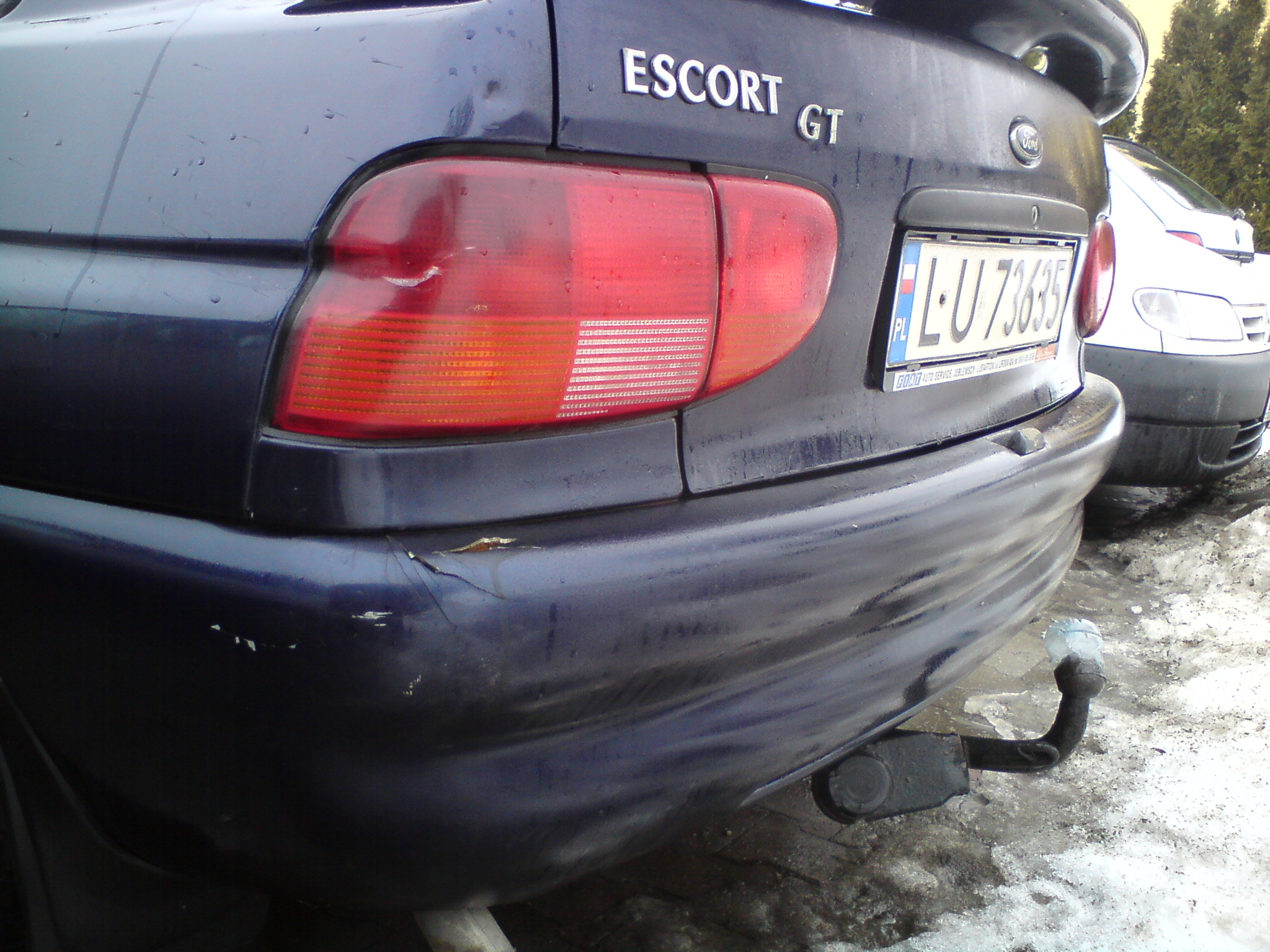

widze pekniety zderzak - beda mi lakierowac taki sam za 3 dni a to koszt 500zl, nadkole wyglada nieciekawie - tez musisz wylozyc, kto sprzedaje auto gdy ledwo co wpakowal w niego jakis grosz? albo silnik zarzniety albo gosc potrzebuje kasy. obnizone zawieszenie i "bialy blat" sugeruja o sportowym zacieciu wlasciciela, a ten silnik torpeda niestety nie jest :(
na moje to jakas dziura bez dna, nie bralbym zadna opcja.
