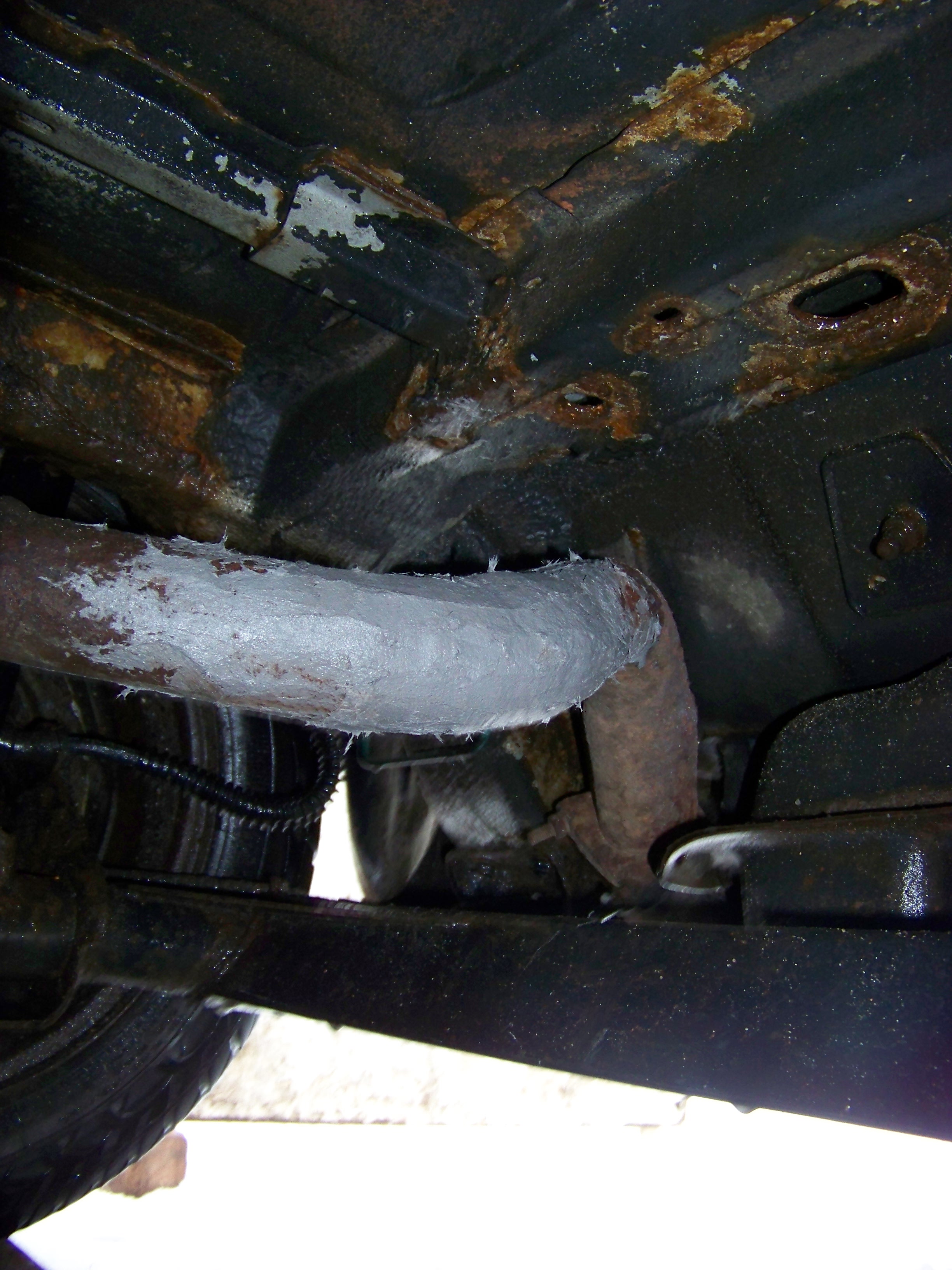

Tak wygląda "dzieło" po ukończeniu. Teraz musi wyschnąć co przyspieszymy włączając silnik. I to na tyle ;)

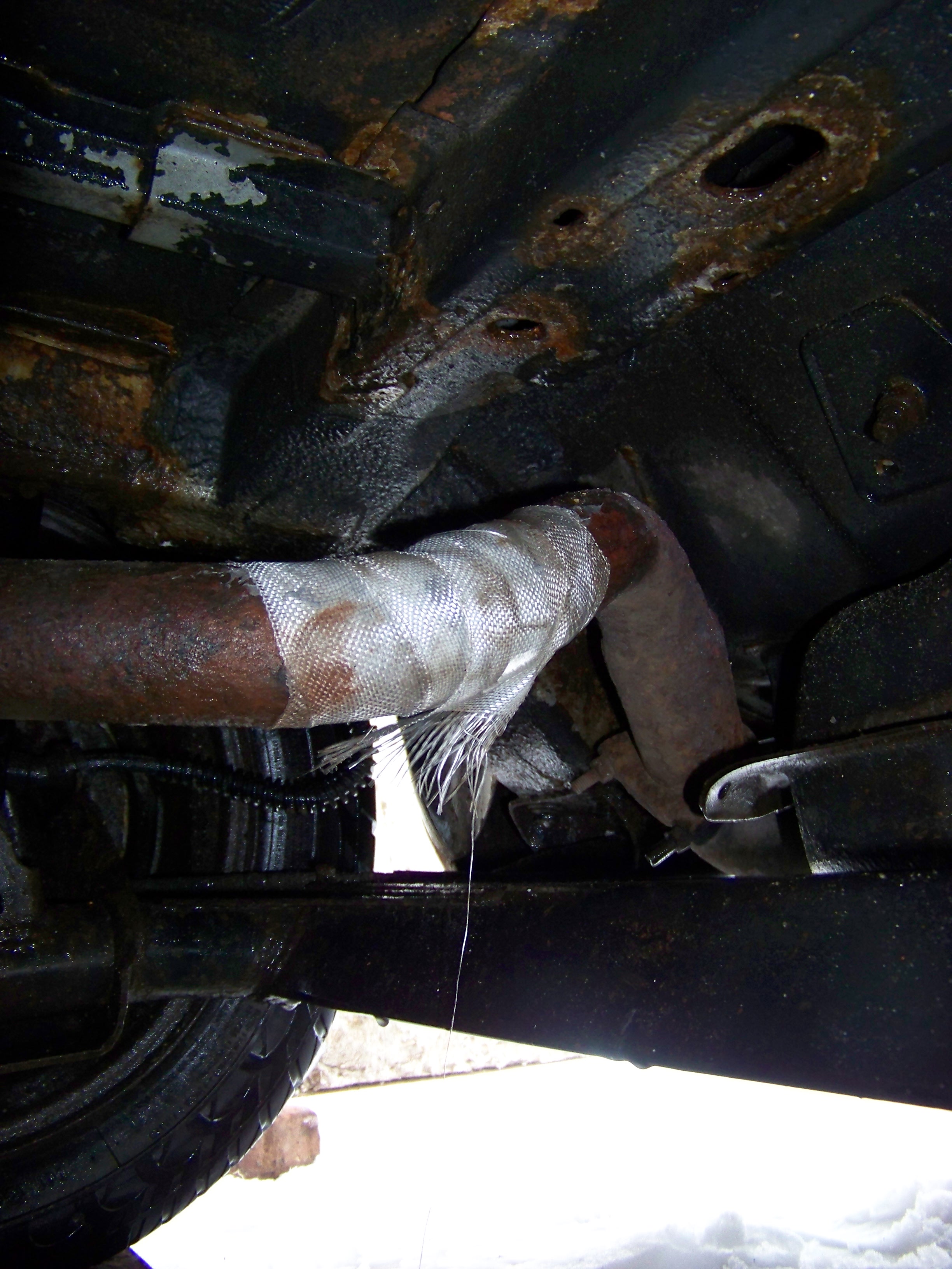

Po zasmarowaniu tym mazidłem całego miejsca "awarii" rurę obwijamy dołączonym do zestawu paskiem płótna z włókna szklanego i znowu z wierzchu zasmarowujemy.

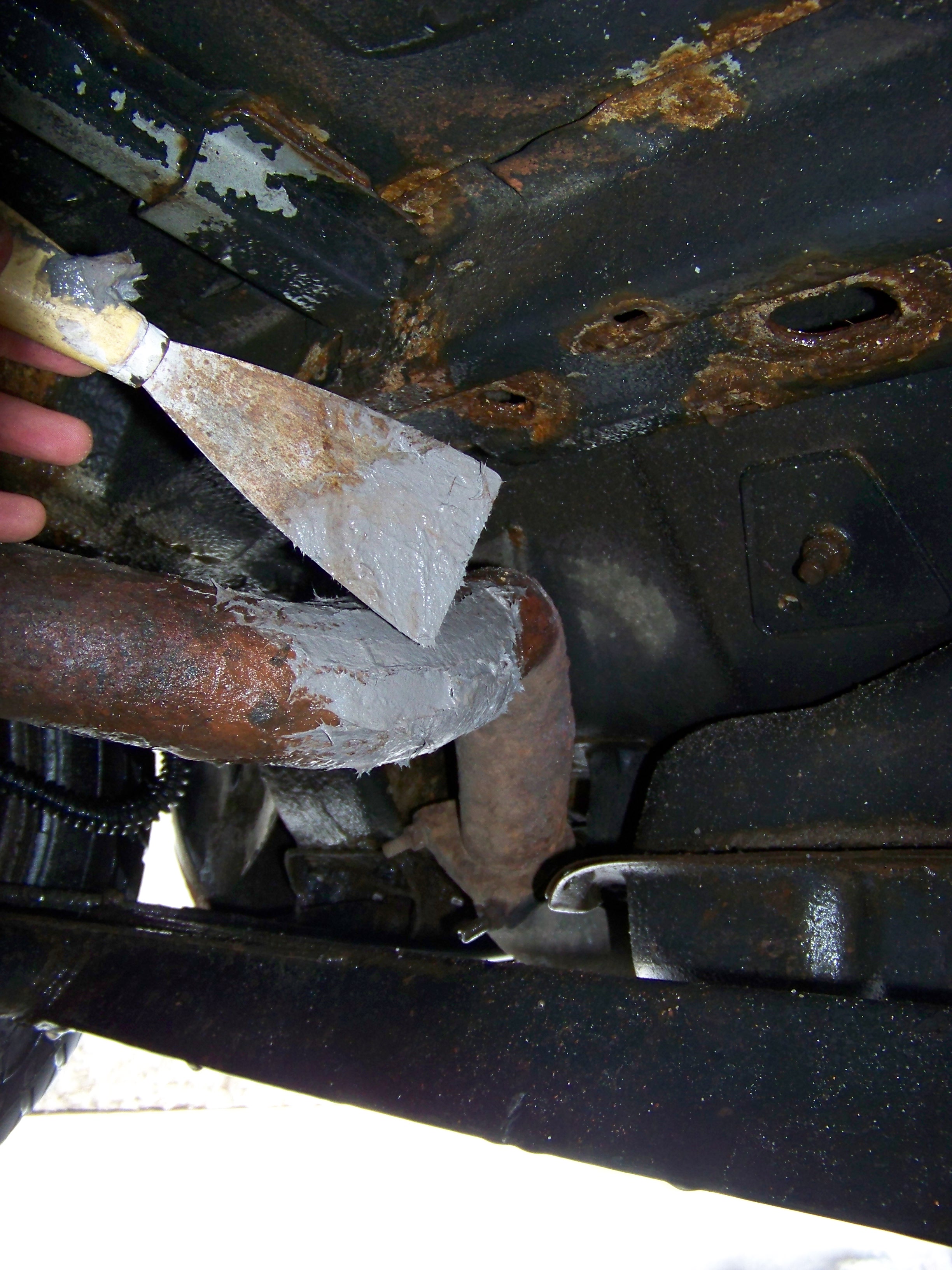

Po oczyszczeniu rury z luźnej rdzy i zwilżeniu smarujemy ją kitem naprawczym.

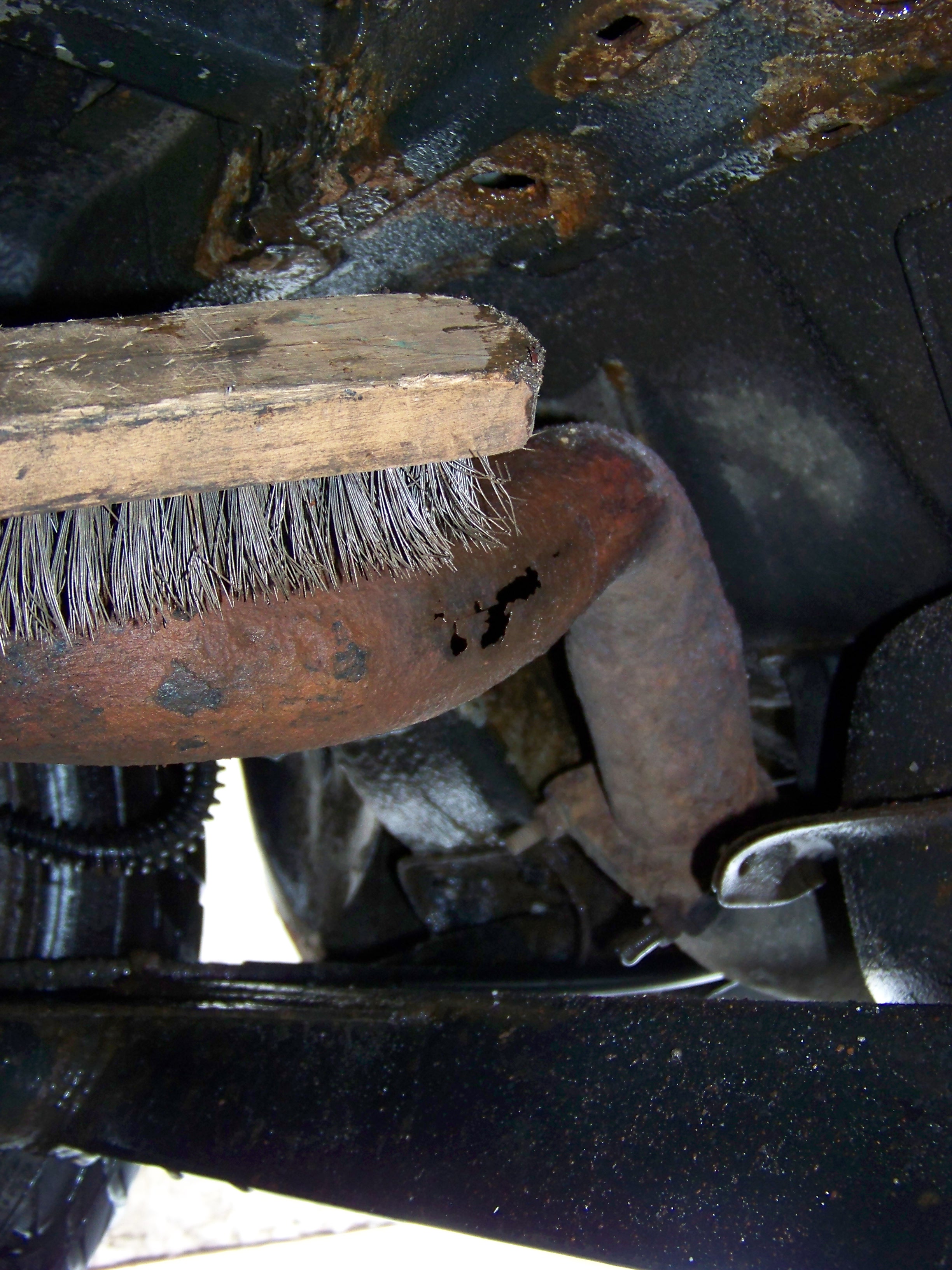

Najpierw uszkodzone miejsce trzeba oczyścić z luźnej rdzy przy pomocy druciaka

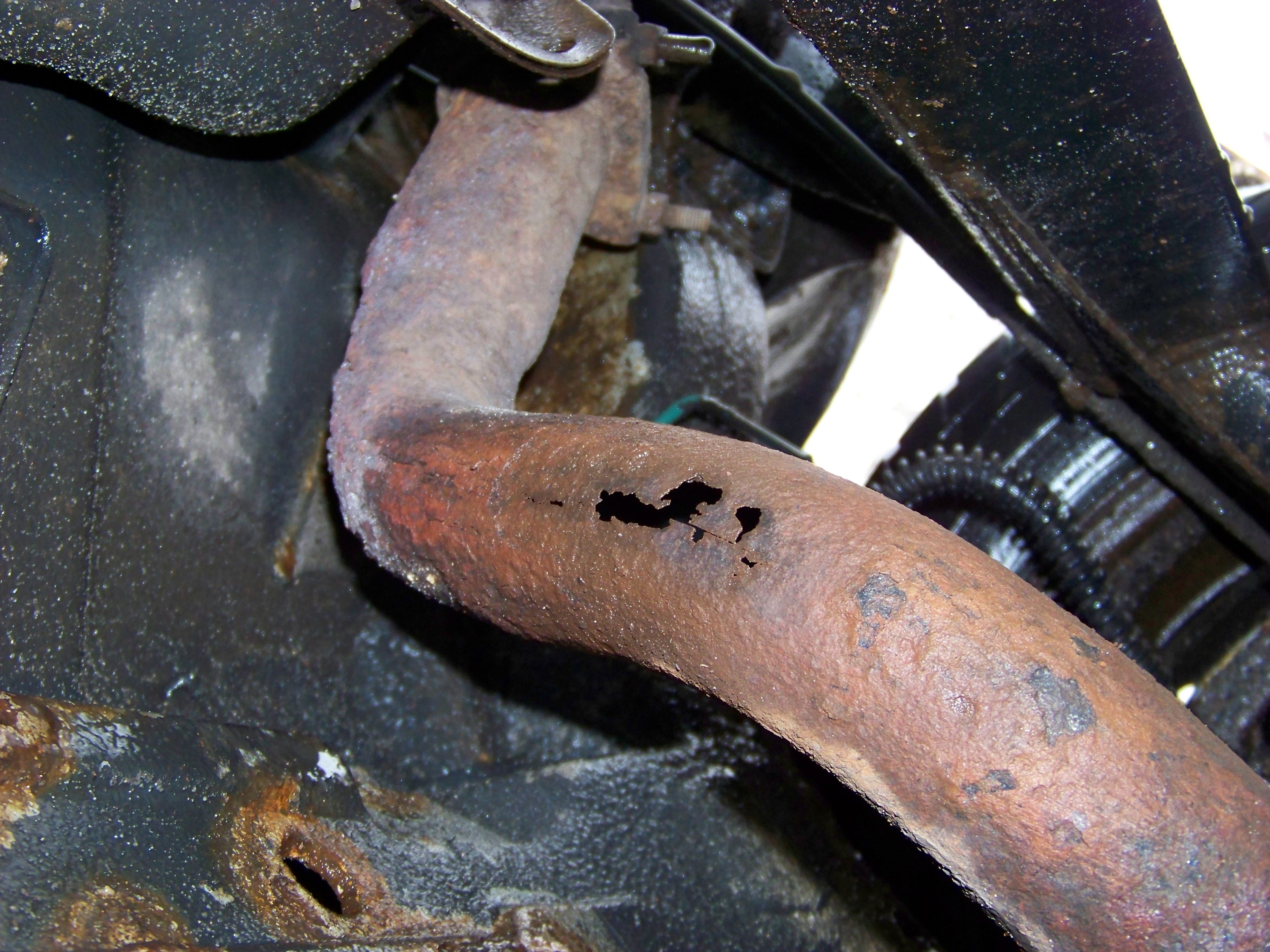

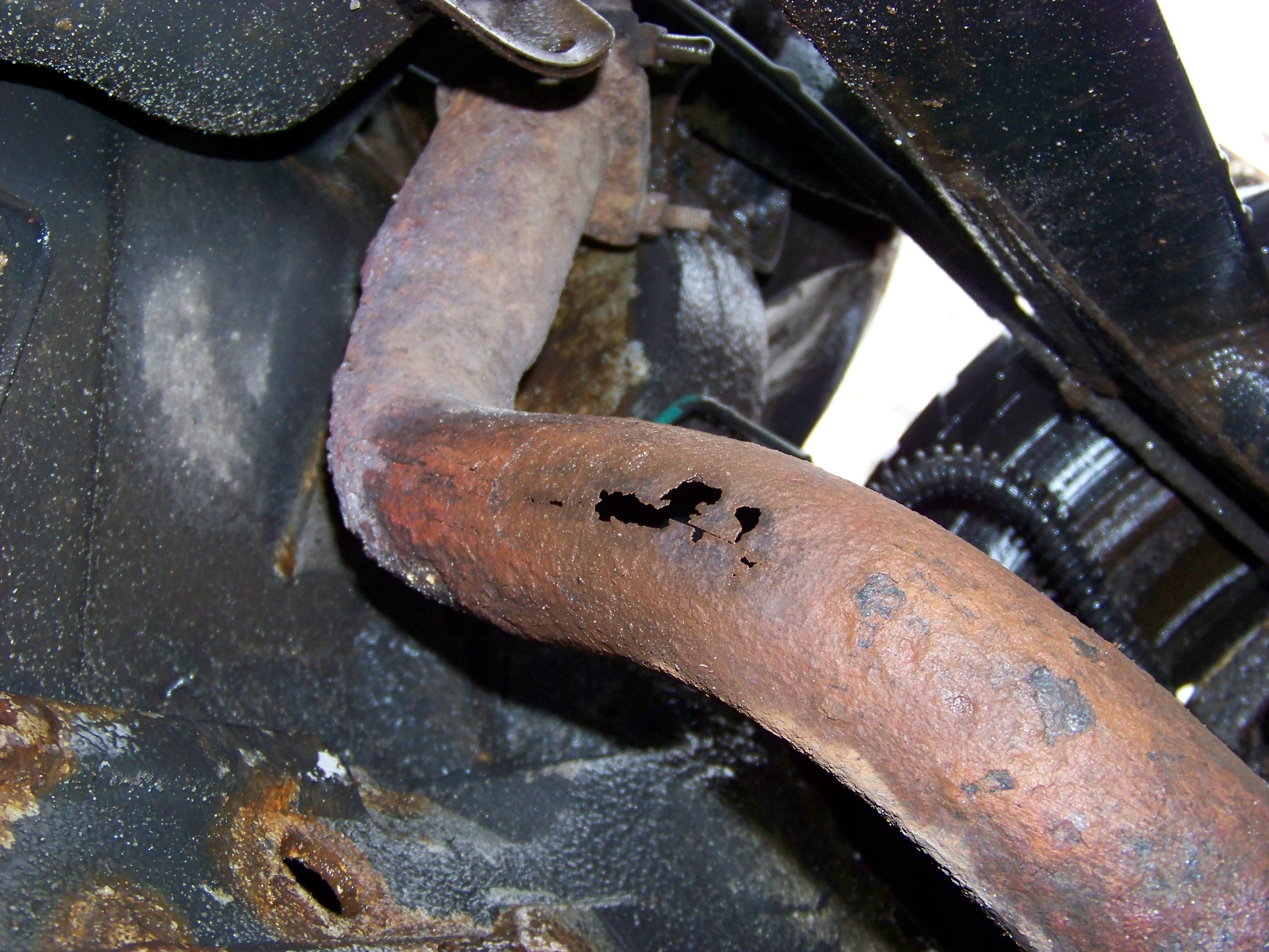

Tak wygląda przerdzewiała rura, jak by ktoś wiertarką zaszalał ;)

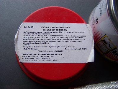

Opis "know-how" ;)
Opis "know-how" ;)

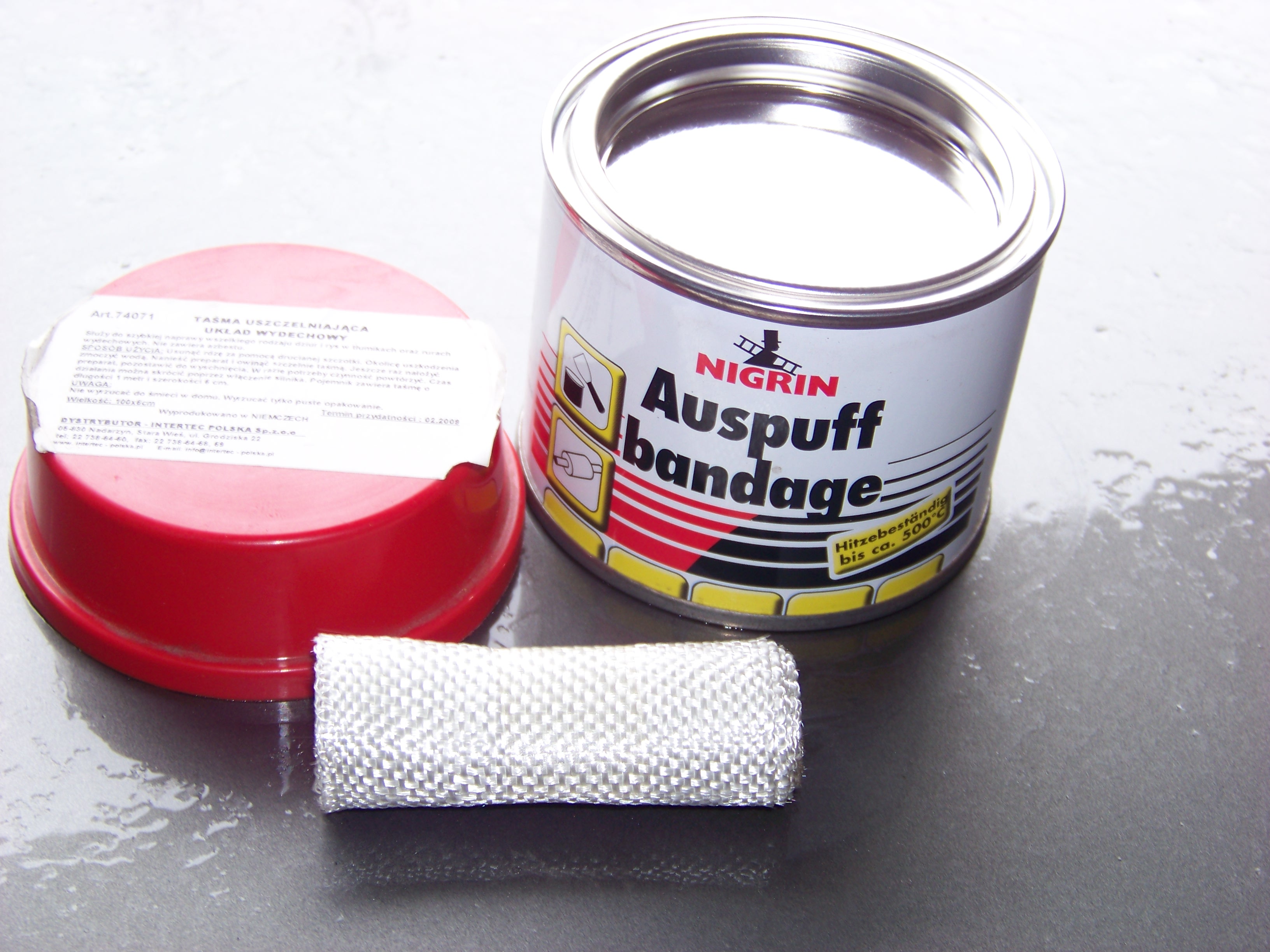

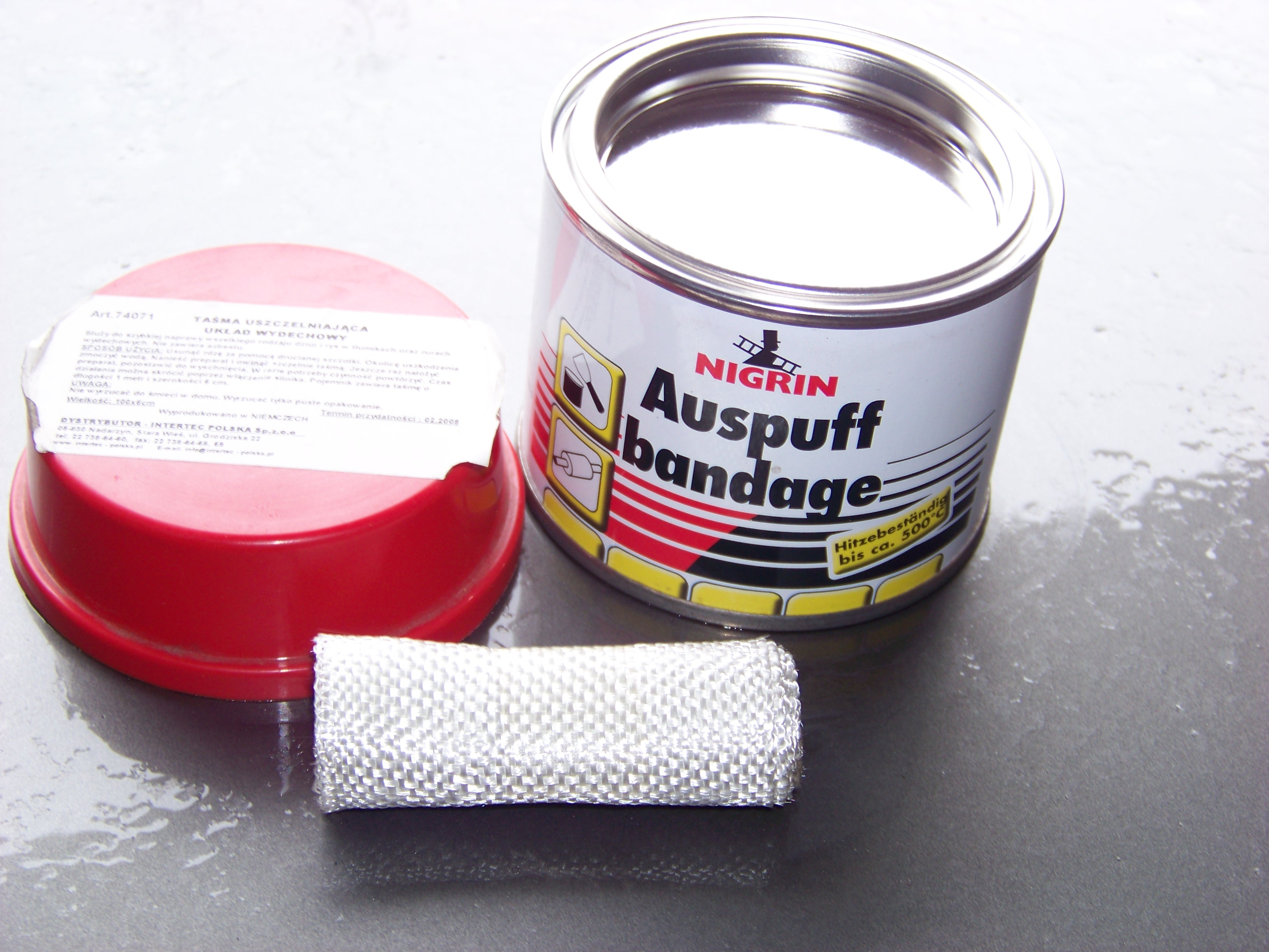

Pakiecik naprawczy, jeden z wielu dostępnych na rynku. Ten przeleżał ze 2 lata aż w końcu sie przydał. Zakupiony w OBI.

Yagr pisze:doraźnie załatać nieszczelność
Specjalnie wstawiłem ten kawałek jeszcze raz .
Niech każdy zapamięta - DORAŹNIE - żeby dojechać do domu
Po niedługim czasie bandaż się przepali .
