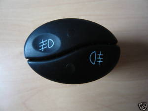

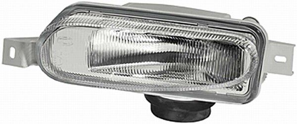

Jak zalozyc swiatla mgielne w mk7 od 95 do 2000
do tego potrzebujemy
1-zderzak przedni z otworami na swiatla mgielne
2-swiatrla mgielne [halogeny]2x
3-wlacznik na swiatla
4-bezpiecznik w skrzynce
pierwsze co zaczynamy szukac naszych kabli zanim zaczniemy cos robic
bo nie wiadomo czy warto
sciagamy Deskę kokpitu
szukamy tam kable od mgielnych swiatel
sa tam 2 tylne i przednie
u mnie w kolorach BIALY i ROZOWY

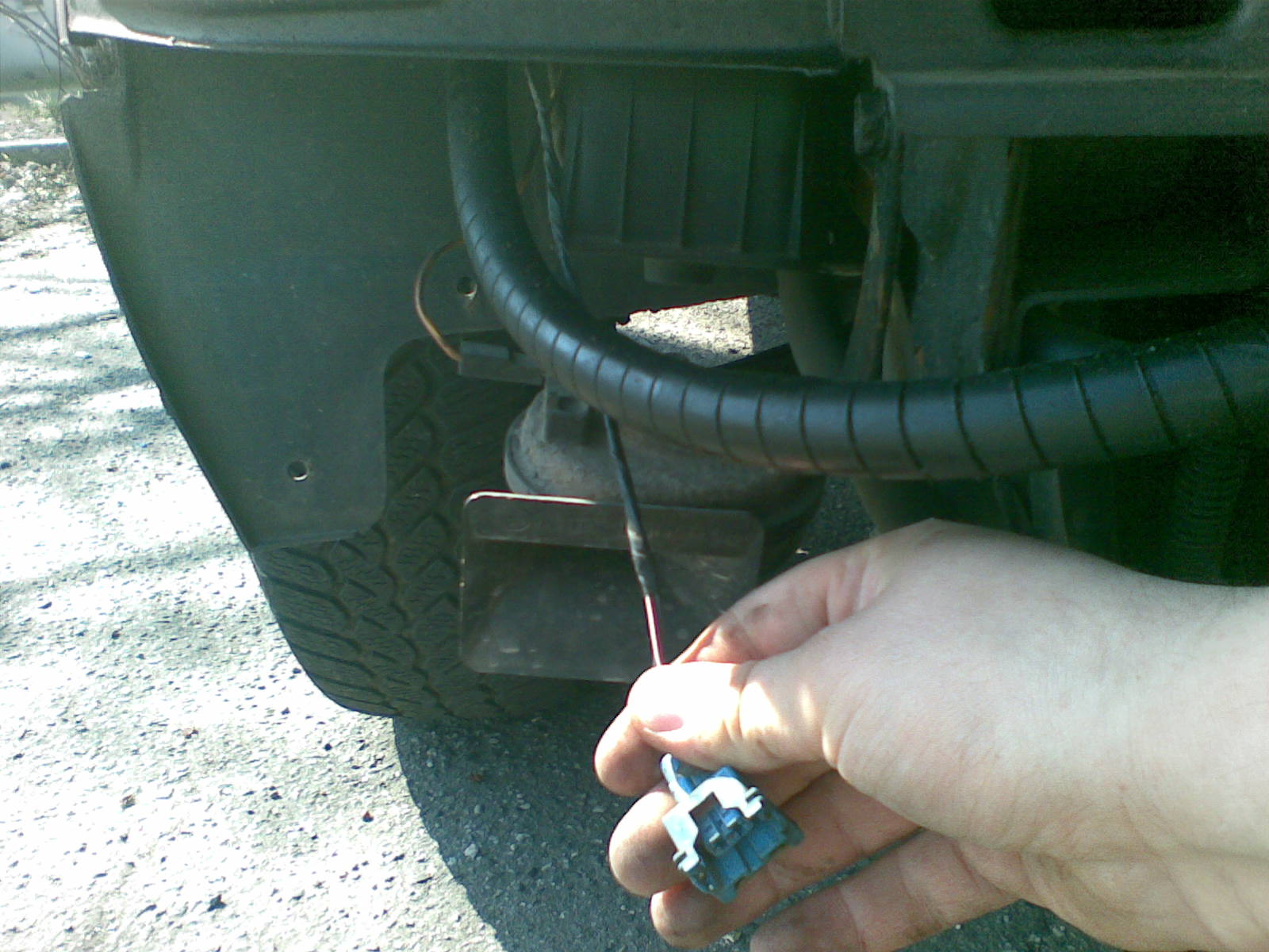

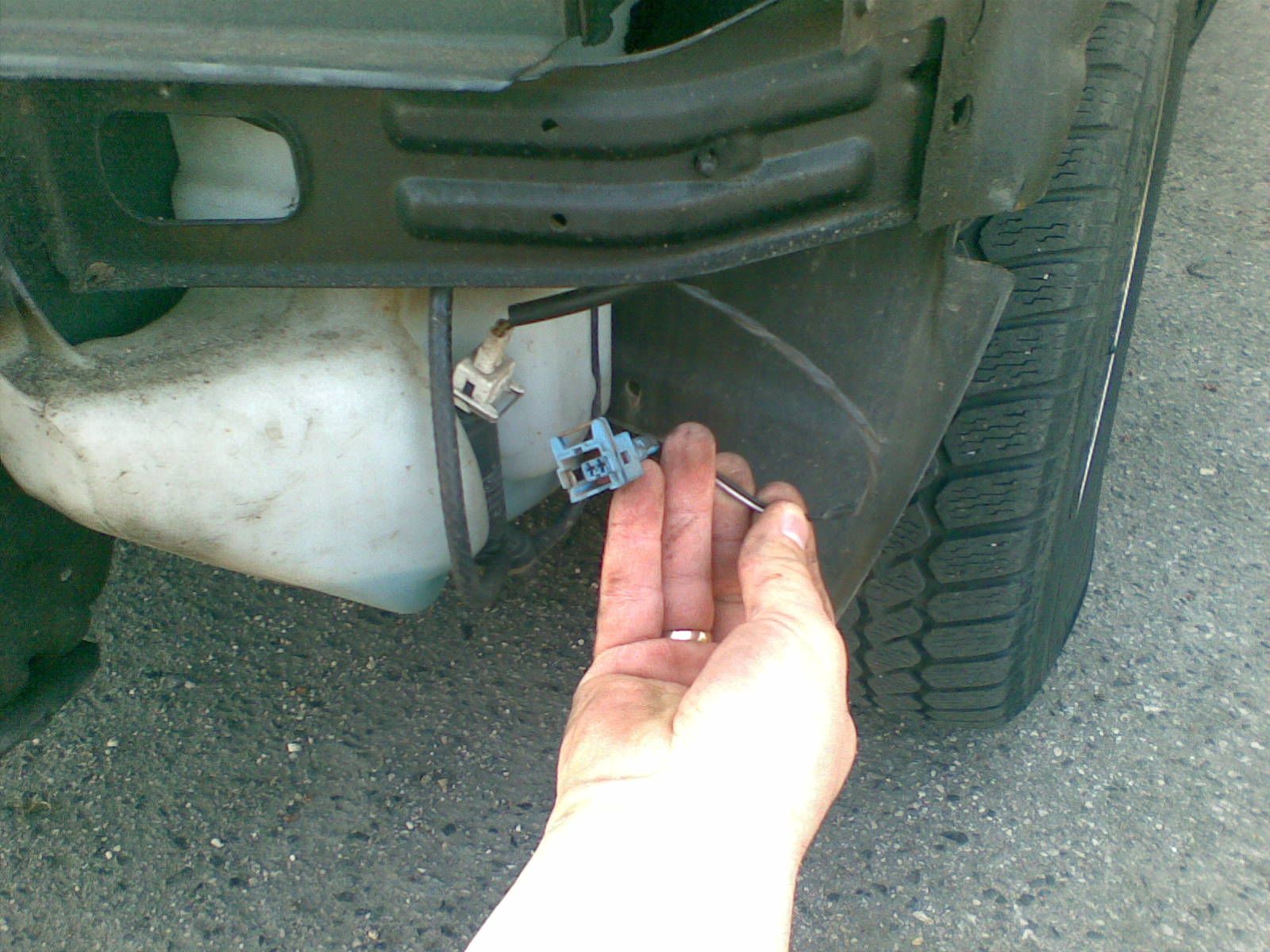

potem kładziemy się pod auto i szukamy 2wie wtyczki z lewej i sprawej strony auta

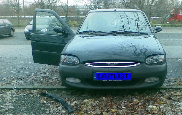

zeby nam bylo latwiej sciagamy zderzak przedni
jeśli to wszystko mamy możemy się przygotować do operacji
jeśli nie to trzeba to zrobić po-swojemu ale jest więcej dzióbania
u mnie to dziala i nic nie musialem extra przerabiac
zycze milej zabawy w tym .

Niebawem bede znów grzebać przy halogenach. Straszna tandeta. Oryginalny lewy już nie świeci, pewnie korozja zjadła żarówke.
Nawet na prawym zamiennikowym nowym halogenie z opóżnieniem zapala a na dnie gumy nazbierało się dużo wody. Pomyślę nad suszeniem a potem silikonem aby było szczelne... :-/
