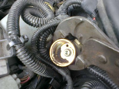

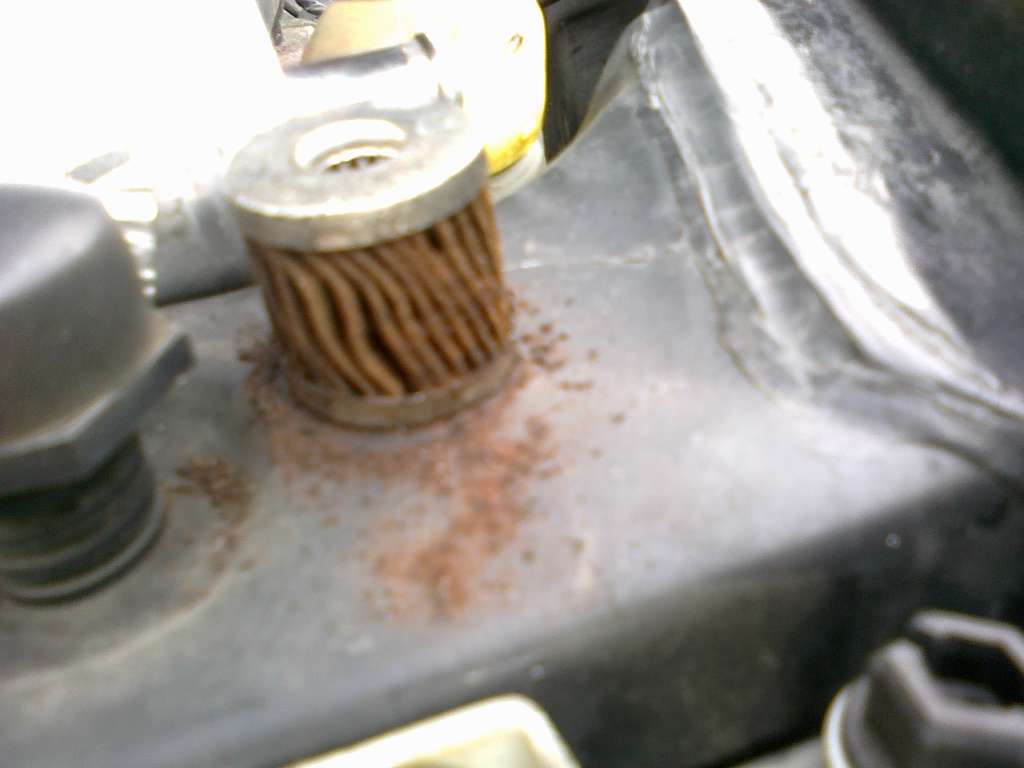

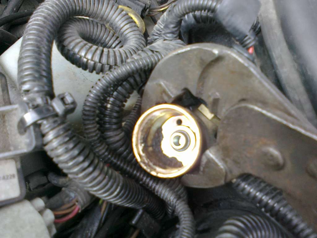

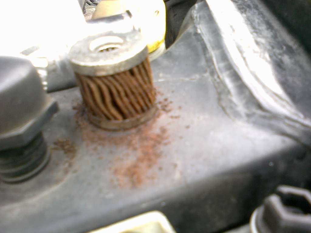

Wiele osób mówi żeby filtry wymieniać co 15tyś lub więcej gdy tankuje się na dobrych / markowych stacjach. Zamiast dywagować wrzucam zdjęcia filtra fazy ciekłej po 10 tyś km. Po samym odkręceniu obudowy filtra trochę syfu się wysypało. Dodam że przez ostatnie 10tyś km tankowałem LPG na : 1. STATOIL (70%) 2.SHELL (20%)3.ORLEN(10%). Wszystkie 3 to duże stacje w centrach miast, polecane i lubiane. Jakoś gazu i paliwa w tym kraju naprawdę nie jest dobra. Teraz zastanawiam się czy nie wymieniać co 7 tyś
