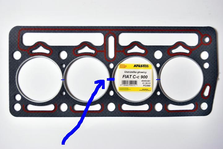

Sprawa ma się następująco: po pęknięciu paska rozrządu został zrobiony "remont góry silnika", planowanie głowicy, wymiana wszystkich zaworów i popychaczy hydraulicznych no i oczywiście komplet uszczelek (dodam że stara uszczelka się pociła ale bardzo mało) oraz kpl. rozrząd, popa wody i koło pasowe. Po tej naprawie auto śmigało 1 miesiąc jak nówka z salonu, aż tu nagle niespodziewanie był kłopot z odpaleniem, ale po kilku prze-gazowaniach mu przeszło. Jednak problem szybko powrócił wieczorem i auto nie chciało odpalić już, ale po morderczych próbach odpaliło ale chodziło na 2 gary i strasznie kopciło na biało i pluło czymś z wydechu. Po holowaniu do mechanika już nie odpalił, a wynik kompresji pokazał 11,6bar 1 cylinder, drugi 4, trzeci 4 i czwarty 11,6. Po rozebraniu silnika okazało się iż winę ponosi uszczelka pod głowicą, która w jednym miejscu o wielkości 0,5cm? miała wypalenie? pęknięcie? Mechanik nie ma pojęcia czemu się tak stao, mówi że możliwe iż blok silnika jest krzywy i tłoki uszkodziły uszczelkę. Czy taki scenariusz jest możliwy? tłoki nie mają luzów, średnice cylindrów były mierzone suwmiarką przed skręceniem i wyglądało wszystko ok, miesiąc działało jak nówka z salonu, więc czy to aby napewno jest realne ze miesiąc chodziło a poźniej z dnia na dzień tak? druga sprawa oleju nie widać aby ubyło, w płynie też nie widać oczek oleju i jest go tyle co powinno

Na przykładowym zdjęciu uszczelki pokazuję niebieskim kolorem w którym miejscu pękła? wypaliło? uszczelkę (szer. 0,5cm?) dodam iż koło pozostałych też już coś się z tym zaczęło dziać (czarne)

głowica była sprawdzana w innym zakładzie specjalizującym się tylko w tego typu rzeczach, a później splanowana, ogólnie wielu mechaników z miasta tam tylko robi
właśnie to dziwne by było gdyby tłoki ją siągneły gdyż wtedy albo na całym obwoddzie było coś widać albo przynajmniej ponad 50%, gdyż według suwmiarki cylindry są okrągłe, nei jajowate
po remoncie nic nie pukało, miesiąc chodził jak brzytwa, zrobiłem po tyg. trase Żory-warszawa-żory i praktycznie 10h chodził bez przerwy i nic mu nie było, później z 3 tyg jeździłem i fakt ostatnie 3dni przed tym zdarzeniem eksploatowałem go sporo bo ok. 350km dziennie bez większych przerw
i nagle jednego dnia nie chciał odpalić, później odpalił pojezdziłem zgasiłem i później była tragedia, nie chciał zapalić, zapalił na pych, chodził na 1 i 4 cylindrze, dymił strasznie na biało po przegazówce, i czymś pluł z wydechu, po dotoczeniu się tak do domu rano po wymianie kabli i sprawdzeniu świec nie odpalił
mechanik zmierzył ciśnienie a później rozebrał silnik no i uszczelka jak widać gołym okiem za to odp.

Ja uważam podobnie jak WieSiu - albo źle zrobione planowanie głowicy (albo nie zrobione), albo źle dokręcona głowica (zła kolejność dociąganych śrub, zły moment dokręcania - w niektórych silnikach producent zalecał po ściąganiu głowicy wrócić na końcowe dokręcanie po przejechaniu 100-200km) albo uszczelka uszkodzona przy montażu lub założona na nieoczyszczony blok. Trzeba jeszcze sprawdzić samą głowicę bo mogła pęknąć we wskazanym miejscu.

zmierzymy jeszcze raz cylindry, zrobimy test czy pierścienie przepuszczają bo z tego co patrzałem na silnik cylindry gładkie i nie zrysowane, gdyby coś było krzywe to pierścienie by zaczęły umierać szlifując gniazda cylindrów,
jeśli wymiary i próba szczelności dołu będzie ok myślę kupić oryginalną uszczelkę, dać głowicę do sprawdzenia i przetrzepać układ chłodzenia

Jakiej firmy uszczelke pod głowice założyłeś ?? Np firmy Ajusa to szrot kompletny - potrafi ja wydmuchać nawet po 5 tyś km.- a jest to jedna z najtańszych uszczelek. Ja zakładam tylko Geatz lub Elring i nigdy nie było problemów . Mocno wątpie żeby blok był krzywy - jak znasz mechanika to pewnie spalnował głowicę wiec ja stawiam na jakość uszczelki .

dziś gadałem z mechanikiem i niby uszczelka była nie oryginalna ale dobrej firmy, ale jakoś oryginał to oryginał dla mnie
tak więc założymy uszczelkę oryginalną i jeszcze pójdzie to na specjalnym jakimś kleju do głowic bo tak mi zaproponował, a co do sylikonu to powiedział iż nic by nie dał w razie czego

Nigdy nie daje sie silikonu pod uszczelkę pod głowice !! Może jest jakis klej do głowic , ale ja o takim nie słyszałem . Silnik we Fiacie można powiedziec że jest pancerny , to jest zwykły Fire tylko ma głowice zmienioną na 12V i jak jest splanowana głowica , porządna uszczelka to nie ma możliwości żeby ją po takim przebiegu dmuchnęło.Przemo pisze:escorta to ja już dawno nie mam, choć chodziły mi po głowie plany kupienia jakiegoś rs niedawno

I co znaczy uszczelka dobrej firmy ?? Nie może określić jakiej ?? Nazwy nie zna ??
