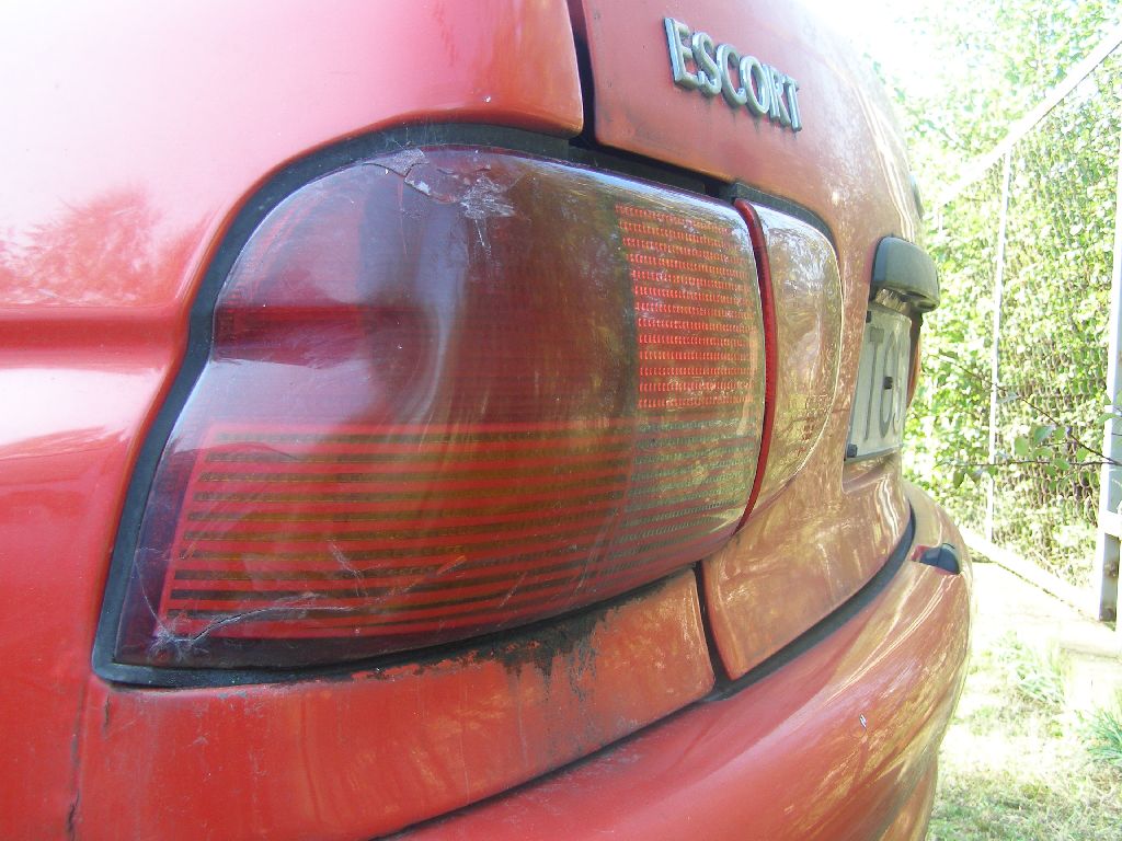

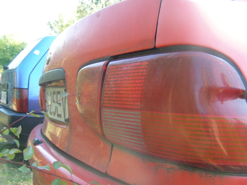

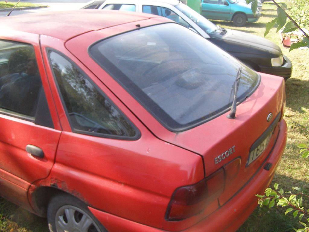

Lewa tylna lampa do wymiany, korozja pod nią.

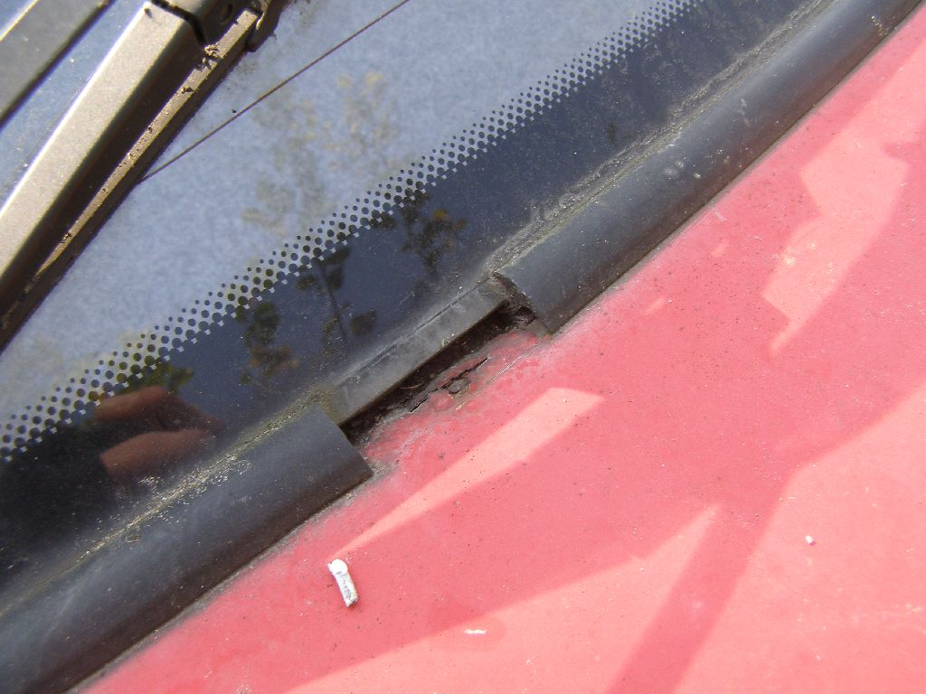

Tylna szyba i brak fragmentu uszczelki. W tym miejscu korozja oczywiście.

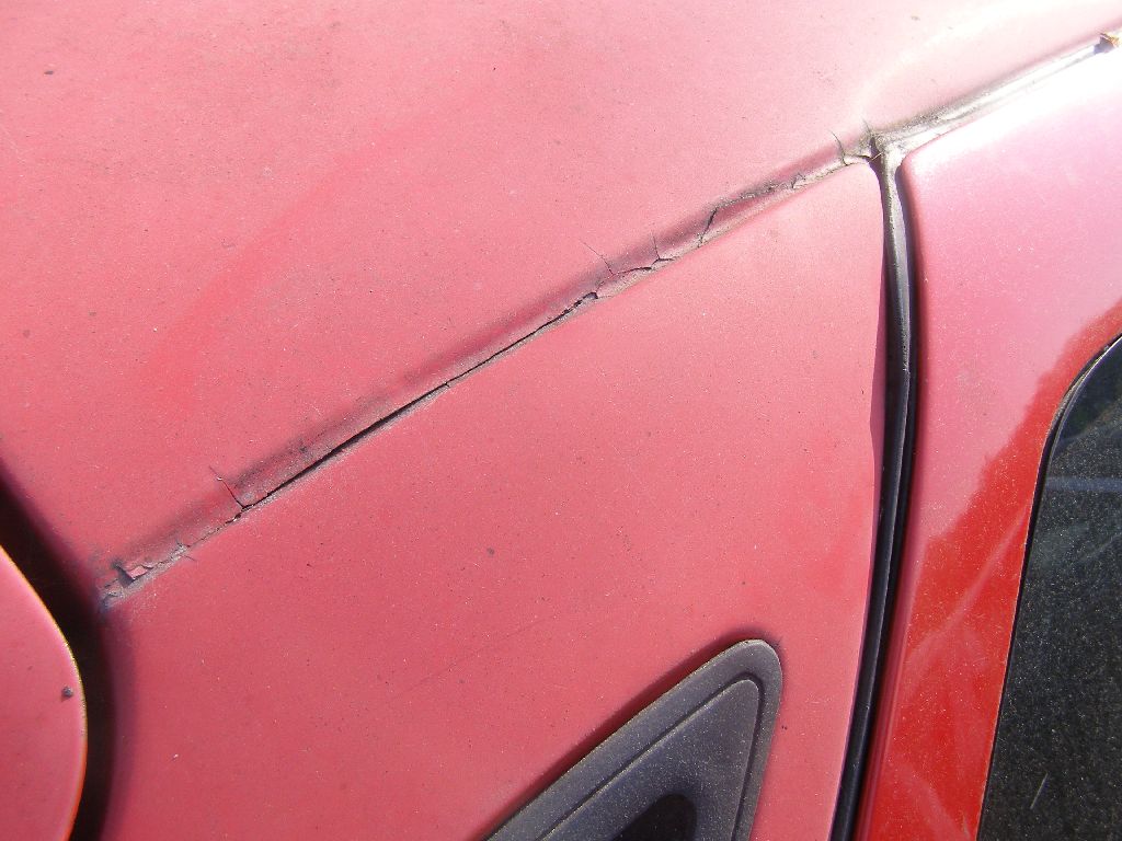

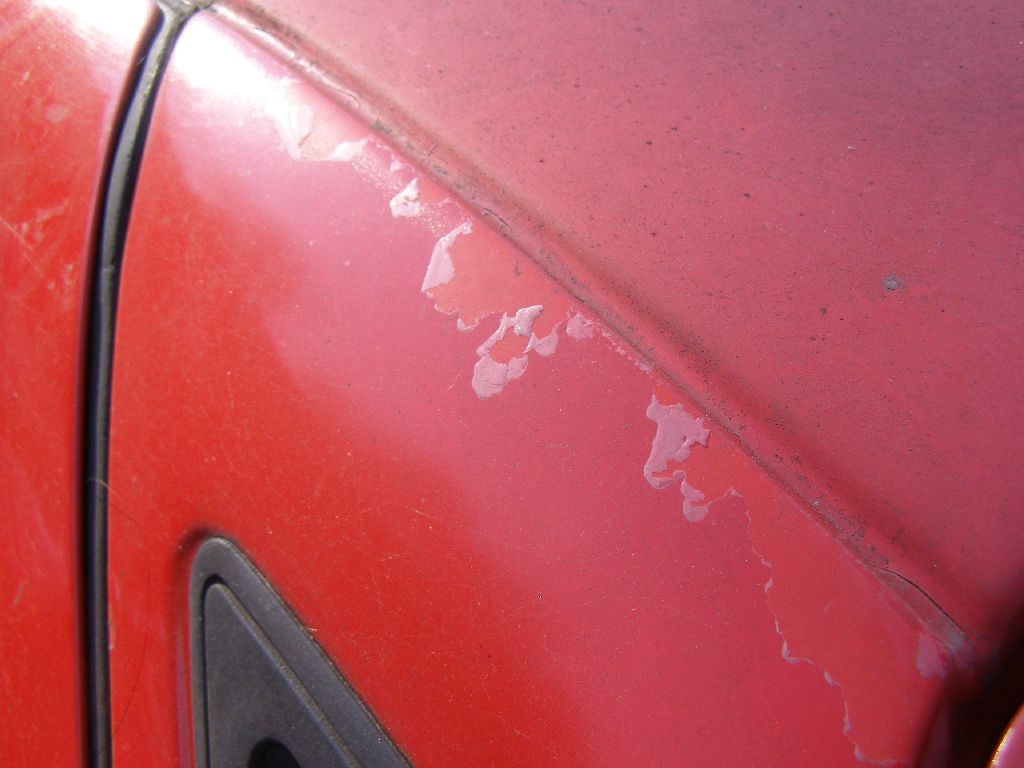

W wielu miejscach złuszczony, bezbarwny lakier.

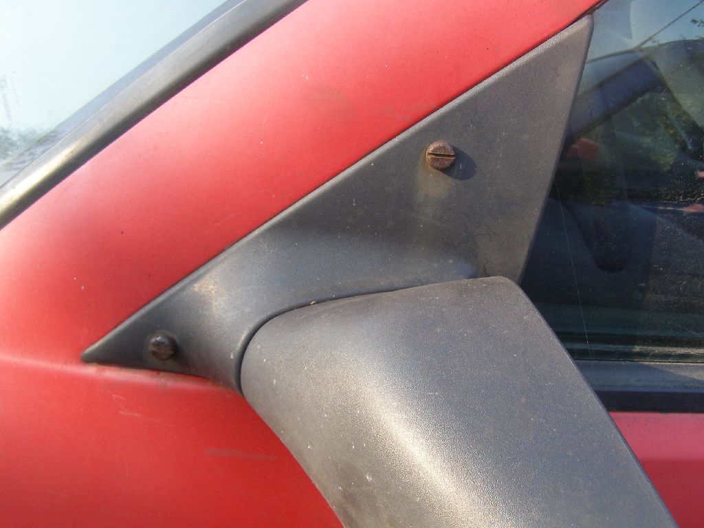

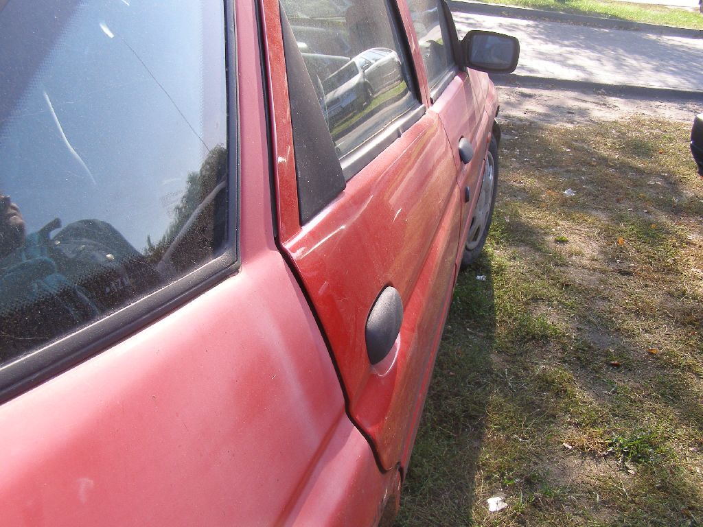

Sztuko-fikcyjka. Coś było kombinowane z tym lusterkiem. Trzyma się na szczęście...
Jak wyżej.
Jak wyżej.

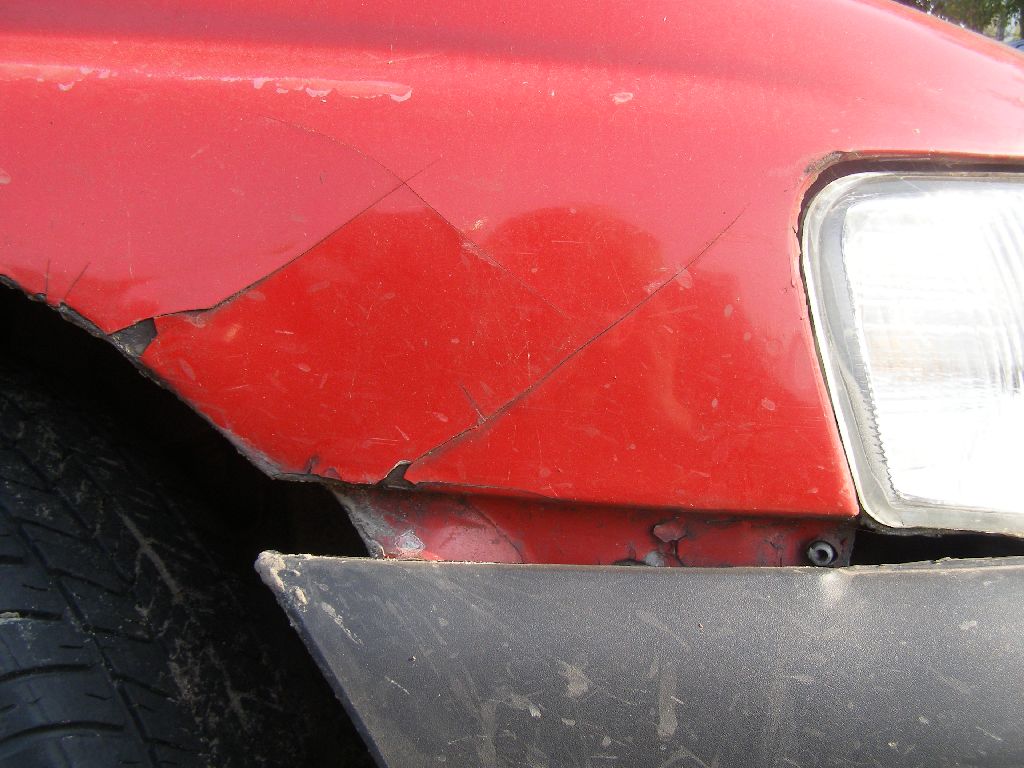

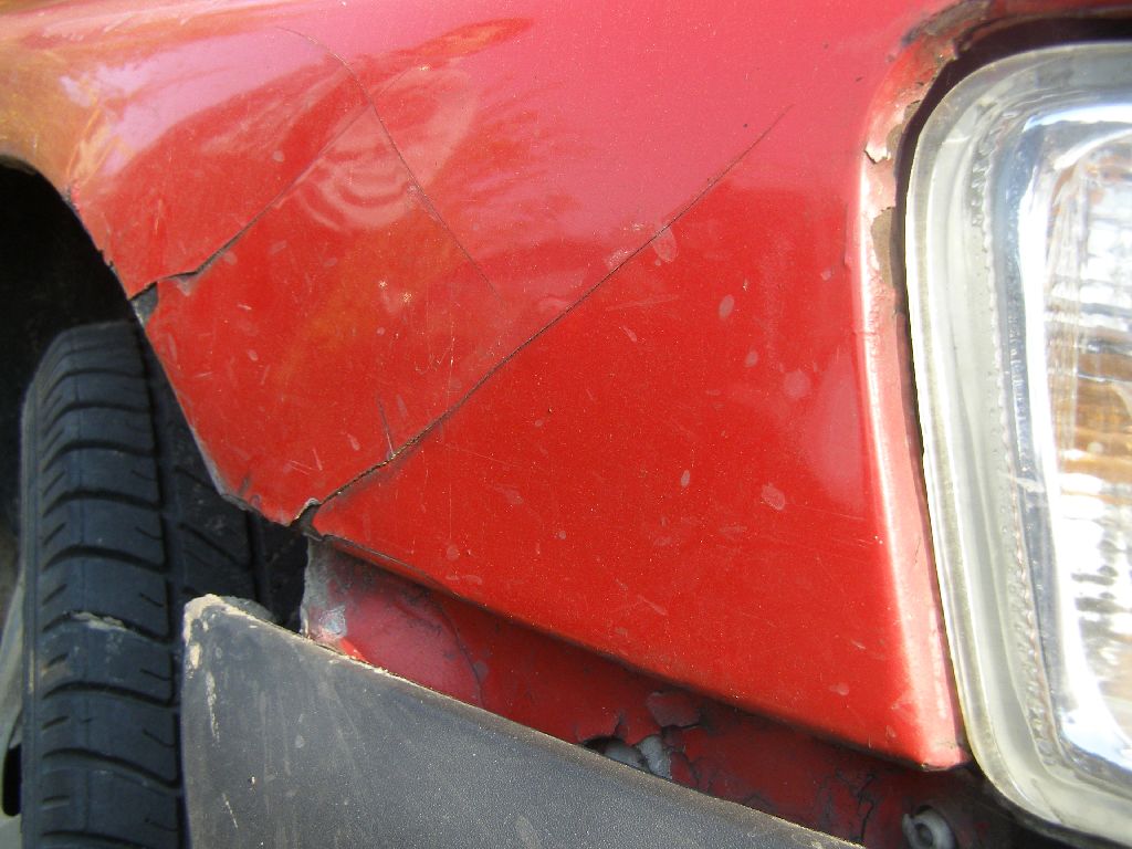

Prawy przedni błotnik. Urwany zderzak (nie ma do czego przykręcić, oraz popękany lakier. Na moje oko spowodowane uderzeniem.
... winą jest prawdopodobnie uszczelka. Pęknięcia lakieru, które są w kilku miejscach.

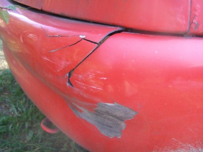

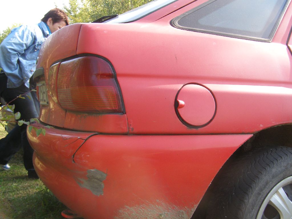

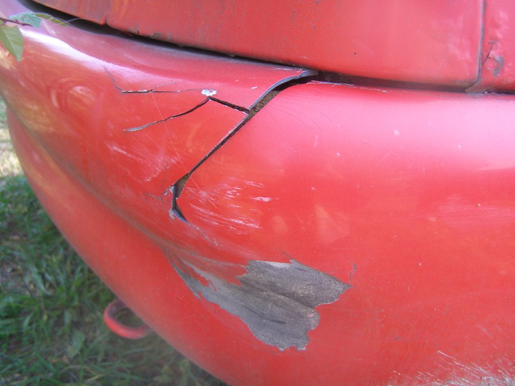

Pęknięcie tylnego zderzaka. Tą stroną był uderzony.
Jak wyżej.
Jak wyżej.

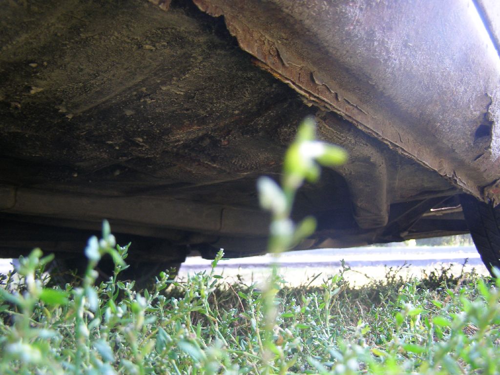

Prawy próg od strony przodu samochodu i rzut na podłogę w kierunku lewego tyłu.

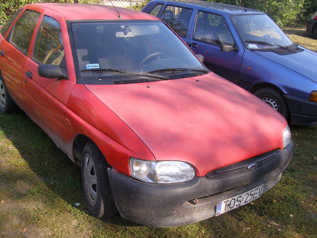

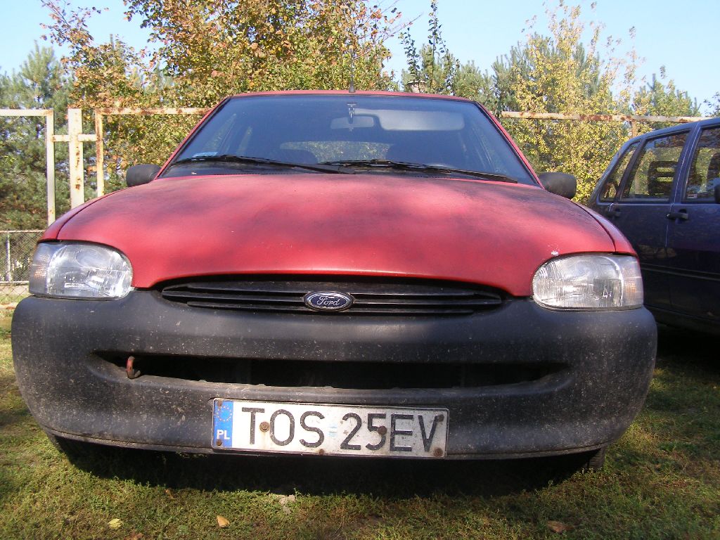

Widok z przodu. Z tej perspektywy jeszcze jakoś wygląda.

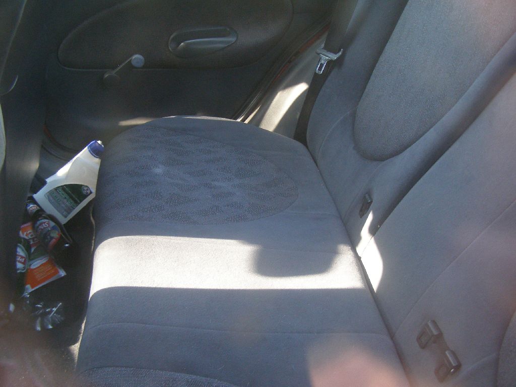

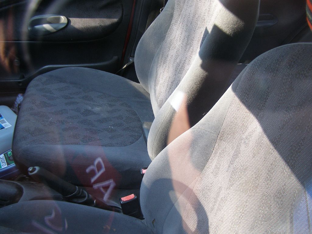

Wnętrze. Przód. Wygląda na w miarę zadbane.
Jak wyżej.
Jak wyżej.

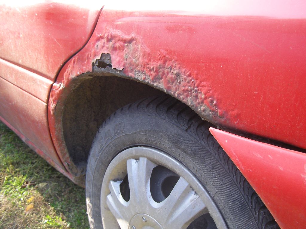

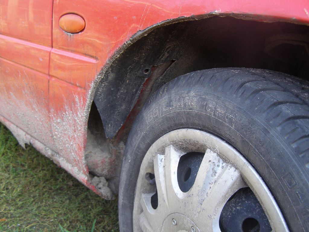

Lewy, tylny błotnik. Tutaj także na dobre zamieszkała ruda.

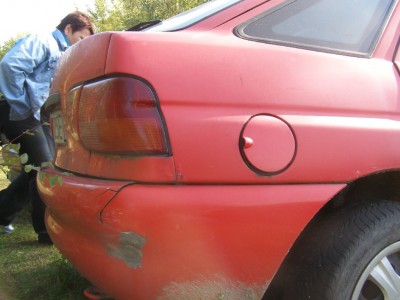

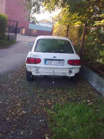

Tył. Pęknięty zderzak. Miejsce wlewu paliwa o dziwo bez korozji.
Jak wyżej.
Jak wyżej.
Jak wyżej.
Jak wyżej.

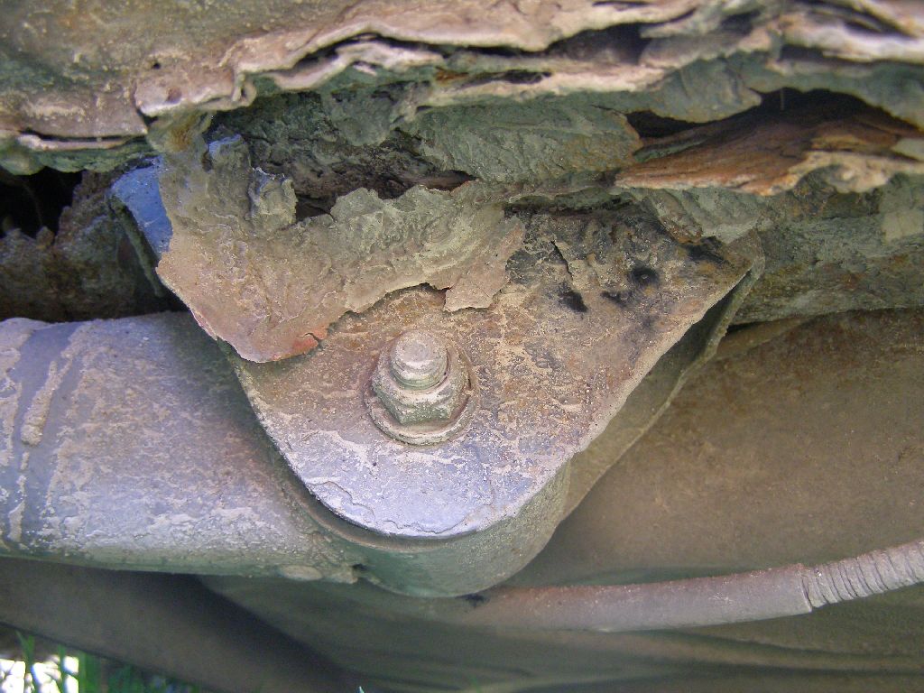

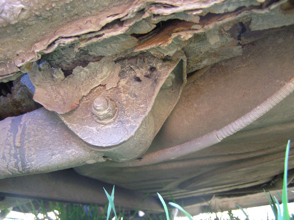

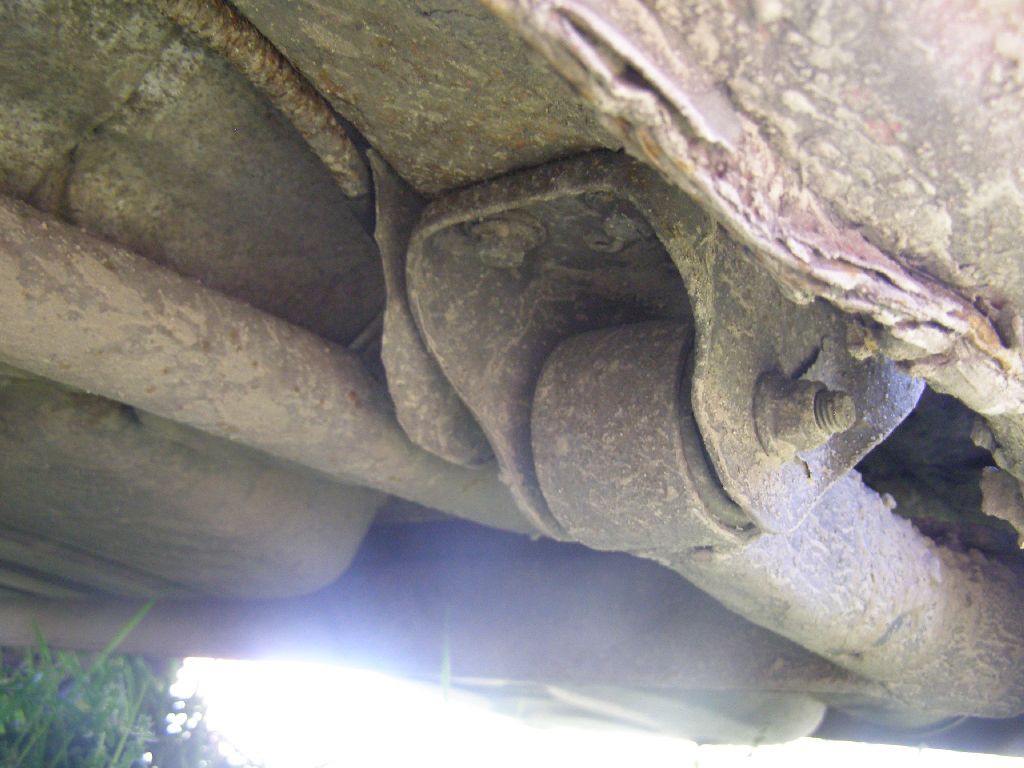

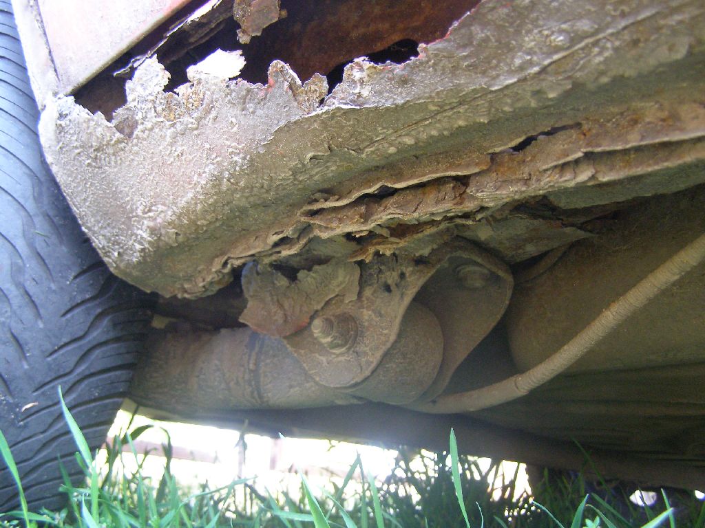

Najgorsze miejsce. Czyli punkt mocowania tylnej belki do prawej podłużnicy. Praktycznie wpadł ten element do środka. To jest powód sprzedaży samochodu.

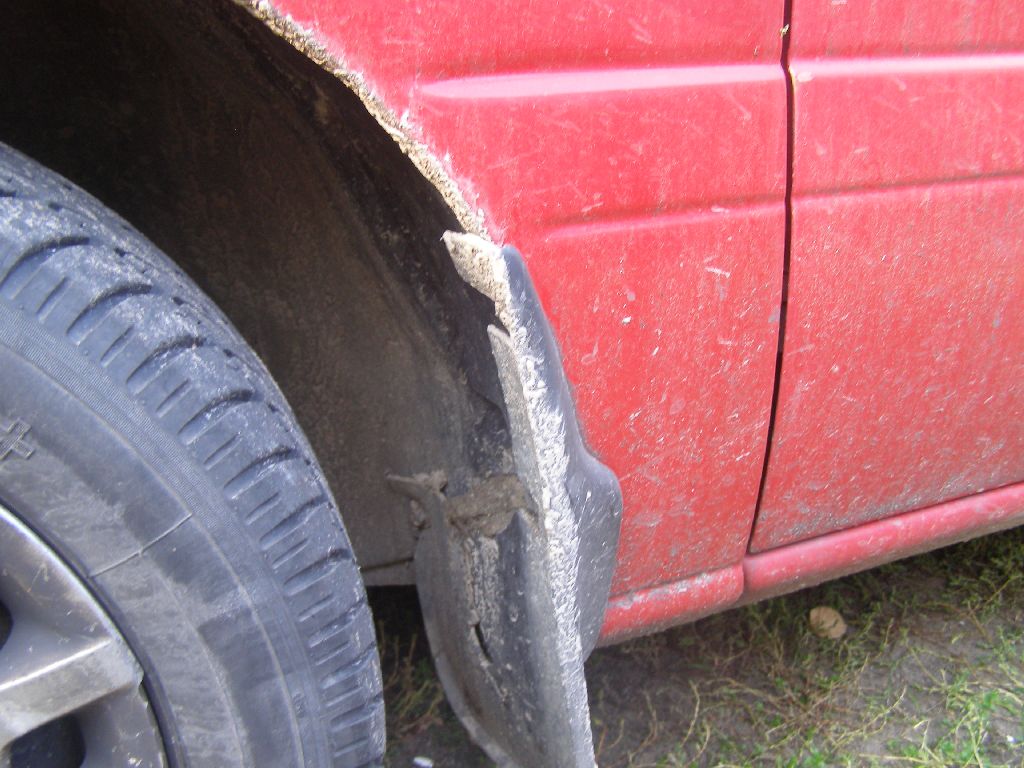

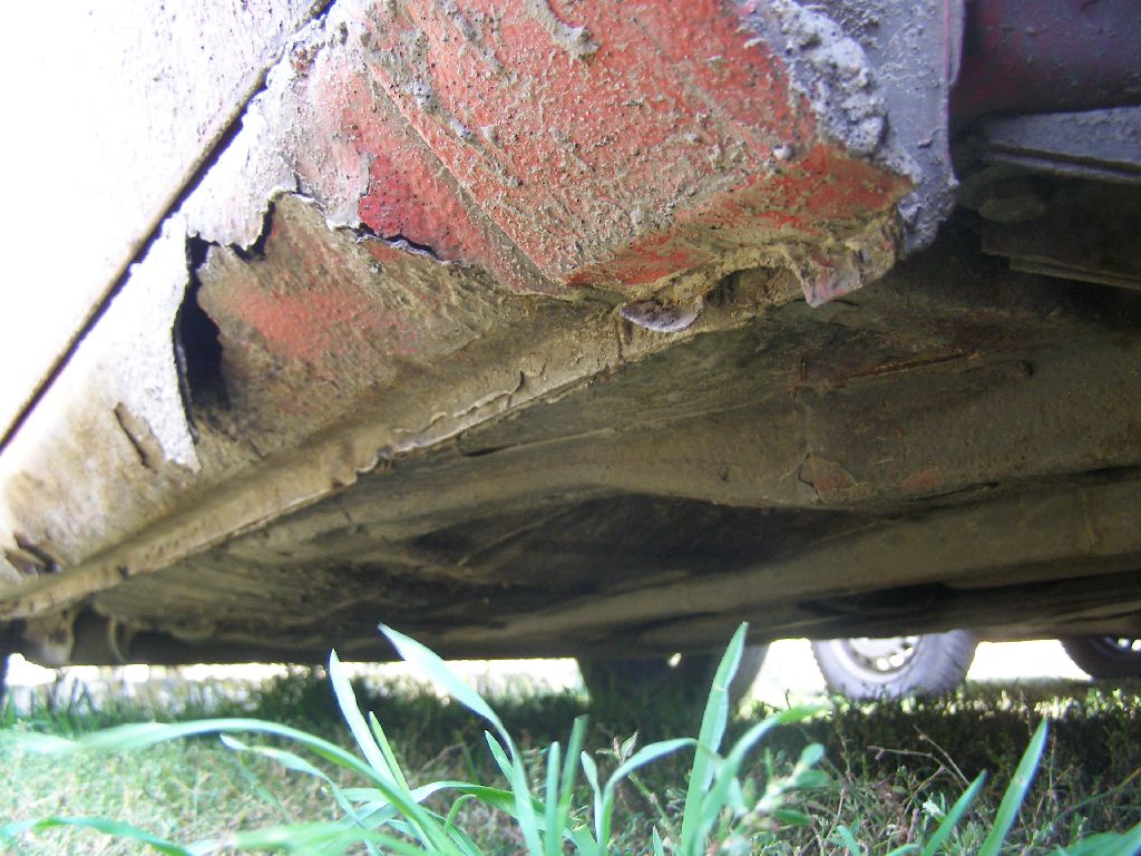

Tylna część prawego progu i fragment błotnika. Korazja wszędzie.

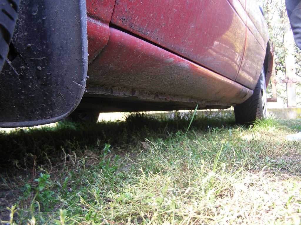

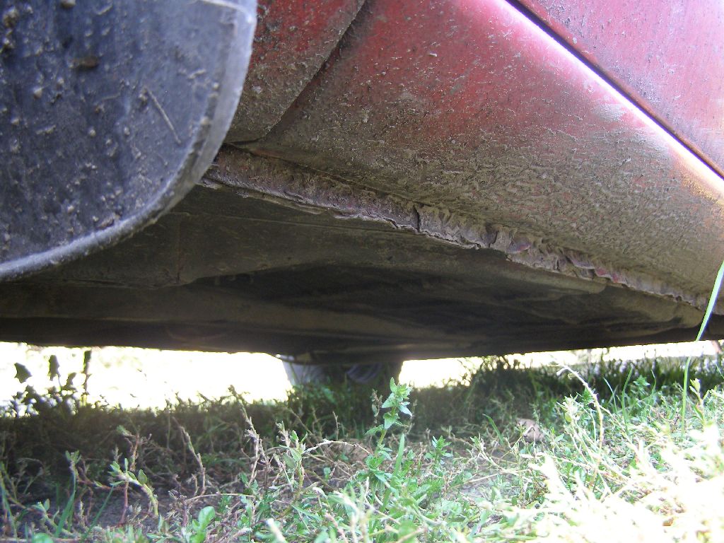

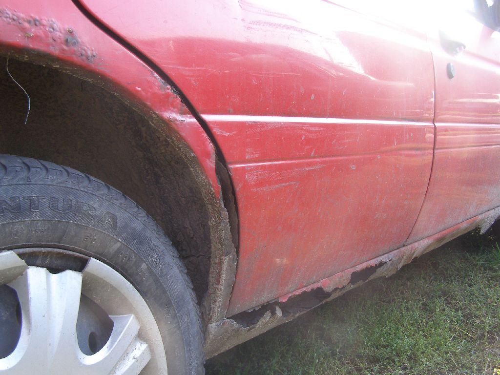

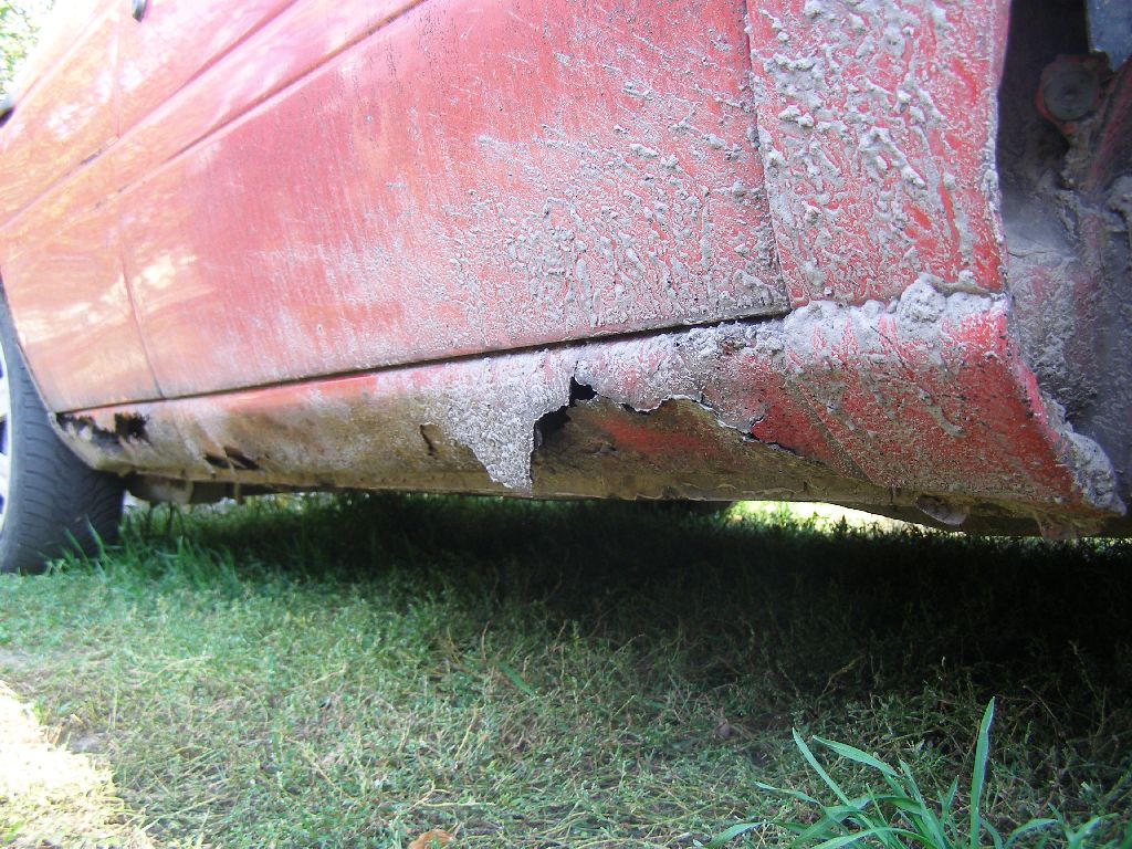

Prawy próg przeżarty na całym odcinku.

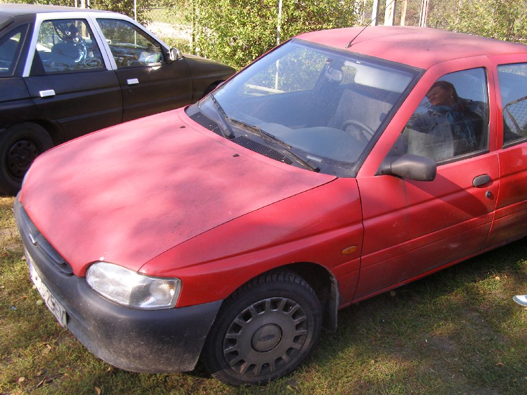

Pierwsze spojrzenie na Escorta.

przecież to gorzej jak ruina,strach nim wyjechać aaa
przedni zderzak zaraz odpadnie
tylny za 2 tygodnie
progów nie ma
nadkoli też
lakier sypie się jak łupież
tylna belka odpadnie albo wpadnie pasażerowi w D na pierwszym zakręcie
podłogi prawdopodobnie nie ma

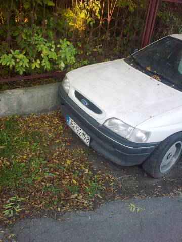

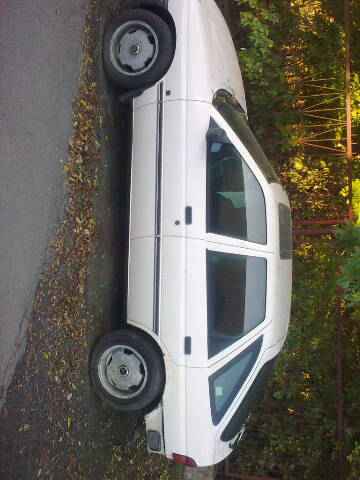

Spokojnie dziś rano byłem u kumpla na komisie (szukałem autka dla kolegi Ministerq)i znalazlem dla brata essiego mk6 bialy 5cio drzwiowy heatchback ladna blacha 1,6 16v tyle że motor do d... bo zatarty ale pocieszam się tym że mój silnik to jest igła więc bracik będzie zmuszony też mieć diesla (mój silnik w jego budzie a do mojego nowy :mrgreen: ale to na razie niespodzianka)powiem tylko że też diesel :razz:
Illuminati75
Post autor: Illuminati75 »
Który rocznik i za ile?
karol MAŁY
Post autor: karol MAŁY »
95 cena dla mnie 650zł w poniedziałek już będzie u mnie w garażu :mrgreen:
karol MAŁY
A tu są jego fotki wiem że powinienem zalożyć nowy temat ale wole się wkleić tutaj :mrgreen:
Illuminati75
Nieźle wygląda nawet, ciekawe jak z dołu w newralgicznych punktach. Ale jak mówisz że ok to ok :)
