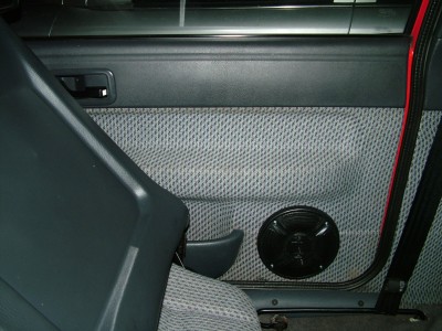

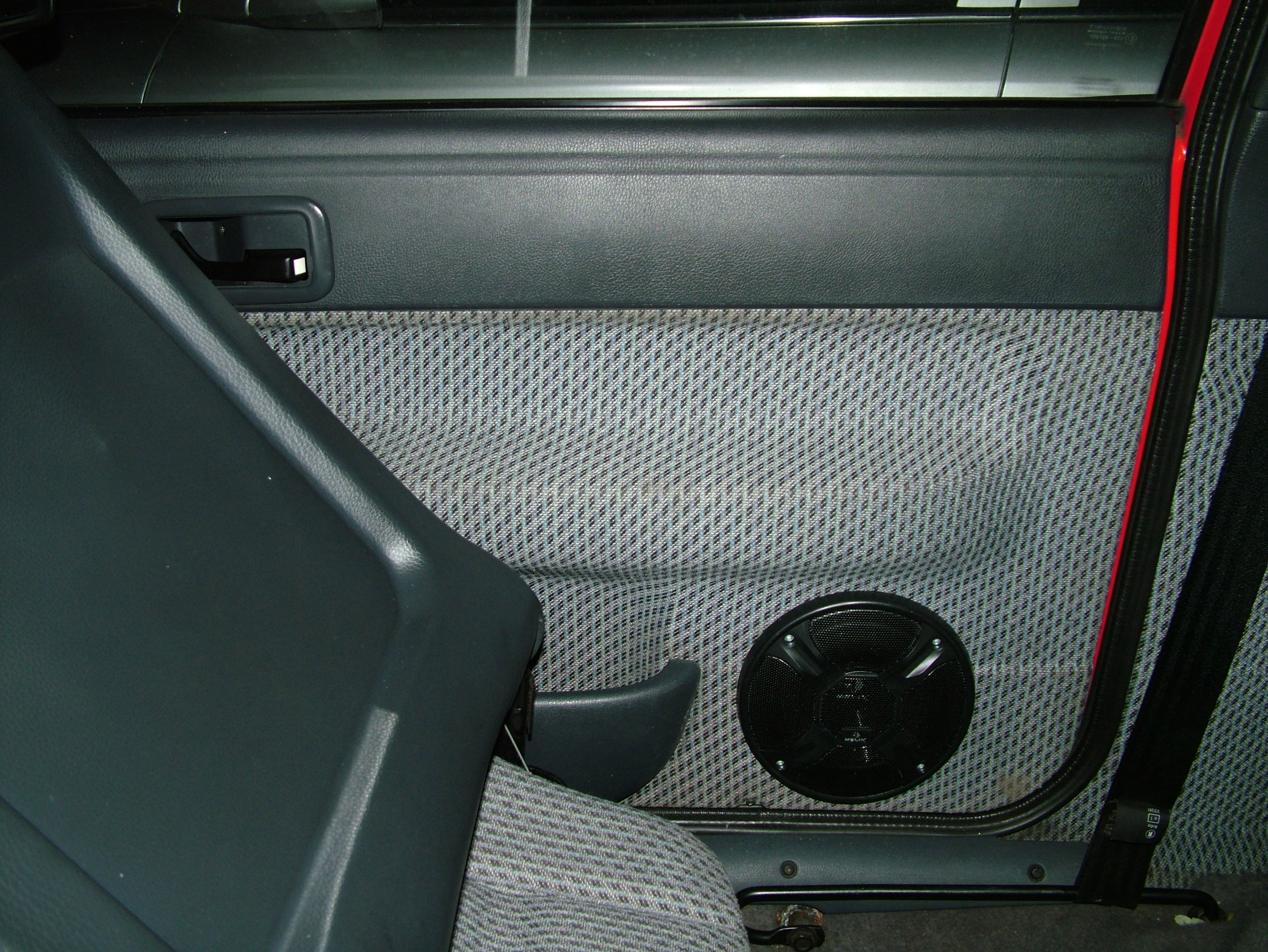

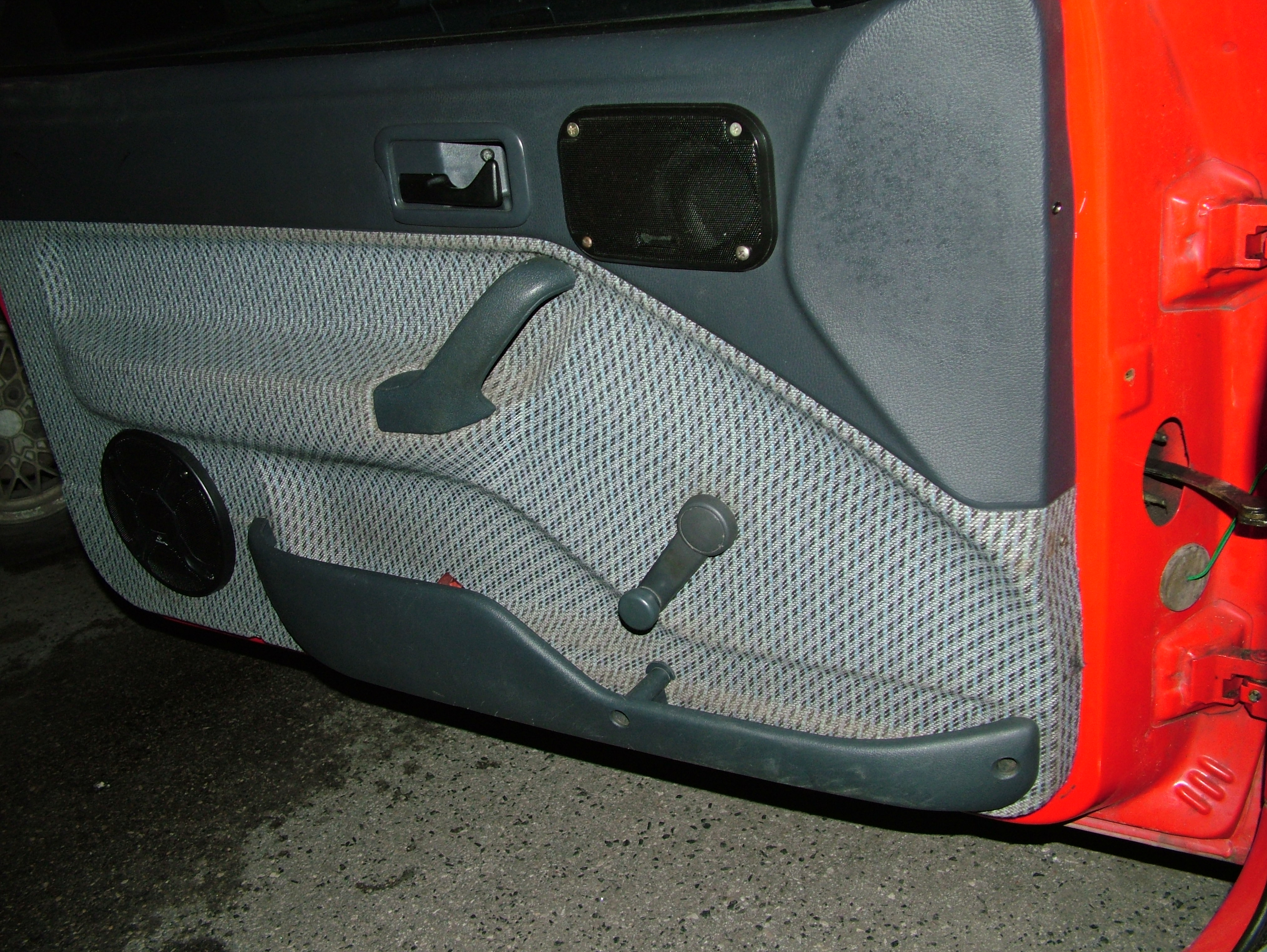

Witam założyłem ostatnio bardzo zachwalany zestaw głośników helix dark blue 62.1 bo podobno dobrze sobie radzi zasilany przez radio. Po wygłuszeniu drzwi założyłem głośniki w lewym dolnym rogu drzwi na 2 pierścieniach z mdfu wszystko wygladało cacy do czasu odsłuchu! Bass odtwarzany przez te głośniki jest po prostu fatalny o ile można w ogóle powiedzieć że on jest! Nie wiem gdzie popełniłem błąd może miejsce montażu jest nie odpowiednie? Proszę o jakieś podpowiedzi. Z góry dziekuję i pozdrawiam.
Dodam jeszcze że głośniki są napędzane radiem alpine cde-111rm
Miejsce montażu
Miejsce montażu
