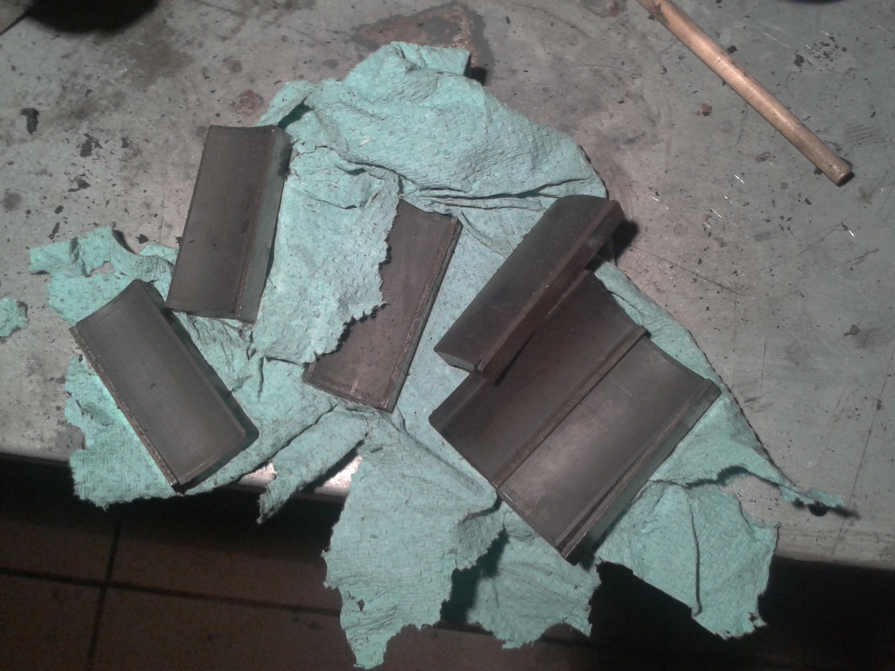

Bardzo dobrze się sprawdza "wykrętak udarowy". Takie cuś: http://allegro.pl/wkretak-udarowy-bity- ... 35145.htmlGajek pisze:Możecie mi powiedzieć jak odkręcić śrubkę od elektromagnesu?

te magnesy wraz z uzwojeniami które pewnie zostały w obudowie razem są nazywane stojanem
tworzą pole magnetyczne potrzebne do ruchu obrotowego wirnika

rozrusznik zakupiony tyle ze chyba z mondeo jest nieco dluzszy od tego co u mnie siedział ale powinien wejsc na swoje miejsce ,montaz w sobote mam nadzieje ze bedzie sprawny
Gajek, jak ci sie tulejka rozleciala i byl duzy luz w glowicy to nie ma sensu naprawiac bo tulejka za jakis niedlugi czas wyleci z uwagi na wyrobione gniazdo przez wirnik do tego moze dojsc uszkodzony komutator , szczotkotrzymacz, bendix, szczotki ogolnie gra nie warta swieczki,tak powiedzial meches od rozrusznikow a ja mu wieze bo to starszy gosciu i zna sie na rzeczy
Teraz zastanawiam sie czy do tego nowego- starego rozrusznika nie zapodac nowych szczotek i tulejek wtedy bede mnial pewny temat chyba jutro zawioze ten rozrusznik na wymiane
