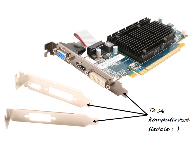

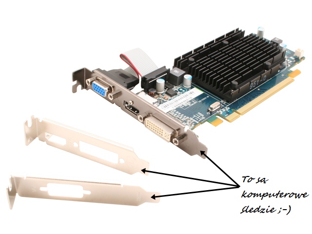

o co chodzi z tym śledziem?
Kwazio
Post autor: Kwazio »
S3ci0r,
Na fotce o czym mowa ;-)
Wprawdzie nie pływa ale :-P daje radę ehhehe...
Rozszerzenie:
W obudowach typu desktop często projektanci obniżają szerokość obudowy dzięki temu komputer leżący na biurku na którym stoi monitor wygląda smuklej. Mają one specyficzną budowę często inne zasilacze oraz właśnie są węższe.
Standardowy śledź komputerowy ma wymiar 120mm x 20mm w przybliżeniu
Low profile ma wymiar 80mm x 20 mm w przybliżeniu
Dlatego większość słabych kart które montuje się też w maszynach do pracy mają mniejsze PCB i złącze VGA na kabelkach po to aby można było zastosować niższy profil często dwu slotowy potocznie zwany śledziem ;-)
O to chodzi ;-)
