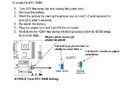

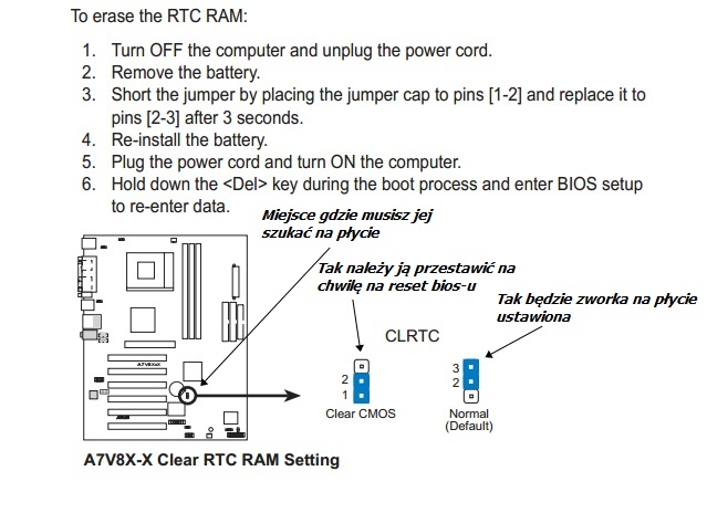

bo widzą iż nikt na to nie wpadł czy obie pamięci są dwustronne ? Czy na przykład pamięć stara jest dwu stronną a nowa jednostronna ? Chodzi o bloki pamięci czy są po obu stronach czy nie ? Starsze płyty obsługiwały czasem ram tylko taki który miał kostki pamięci z obu stron. Było to częste zjawisko kiedyś.
Reset biosa można robić na trzy sposoby. Najprostszy jak ktoś nie umie odnaleźć zworki na płycie to wyciągnięcie baterii z płyty na 30 minut (pamiętaj o odpięciu kompa od gniazdka.
Można też reset zrobić przez przestawienie zworki na inne piny lub zściągnięcie zworki z pinów i włączenie na moment kompa on się wtedy nie uruchomi nie będzie obrazu. Będzie cisza tak z 5-10 sek. i wyłączasz kompa. Wtyczka z gniazdka jeszcze rozładowanie napięcia przez wciśnięcie Power i możesz zworkę albo przełożyć na właściwe miejsce lub włożyć z powrotem jeśli się ją wyciąga.
Na dole masz screen gdzie szukać tej zworki na Twojej płycie i jak zworkę przestawić ;-) jhak co pisz pomogę ;-) jak zawsze.

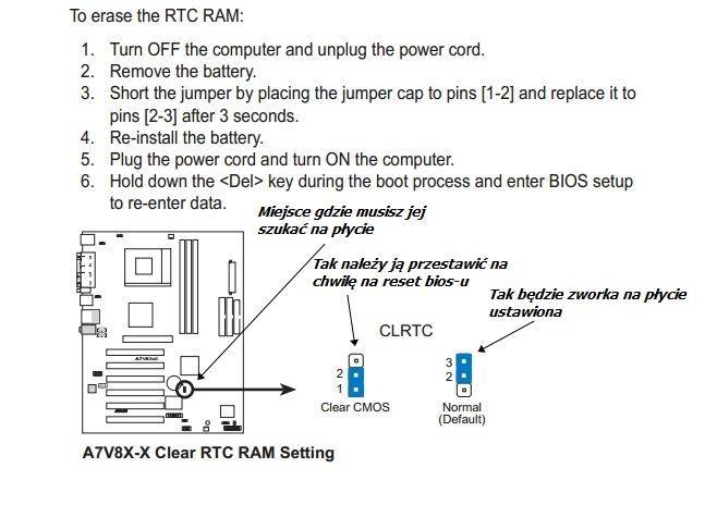

Zadam jeszcze jedno pytanko
