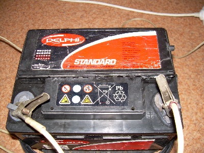

Czy mogę ładować tzw. akumulator bezobsługowy bez możliwości odkręcania korków bo ich nie ma taki wynalazek delpihi 55Ah :?:
Posty: 14791
nawet tzw "bezobsługowe" mają korki tylko zwykle ukryte pod taką płytką plastikową ale jeśli juz są sprzedawane jako bezobsługowe to powinny mieć z boku odpowietrznik - taki mały otworek z boku czasem z kawałkiem rurki. Nie wiem jak wygląda ten konkretny aku ale wątpię żeby odbiegał od reguły ;) (bo są też naprawdę bezobsługowe akumulatory ale ich ceny są zabójcze i zwykle maja elektrolit żelowy)
Ostatnio zmieniony 18 gru 2007, 12:21 przez Yagr, łącznie zmieniany 1 raz.
dzięki Yagr. korków nie ma miejsca gdzie normalnie znajdują się korki są zalepione plastykiem i nie ma możliwości tego otworzyć. Ale sprawdzę czy jest ten odpowietrznik po prostu bałem się czy gazy go nie rozerwą
Czy ewentualnie mogę w jakiś sposób dolać do niego wody bo się przewrócił i trochę sie wylało.
Posty: 14791
a no właśnie - przewrócił się i KTóRĘDY się wylało? :mrgreen: Przypuszczam że właśnie przez odpowietrznik ;) Jeśli dojdziesz jak otworzyć korki to oczywiście możesz (powinieneś) uzupełnić stan elektrolitu wodą destylowaną ( demineralizowaną)
korkami nie da się dolać bo są zalane plastykiem, wylało sie gdzieś górą czy mogę dolać odpowietrznikiem ?
Nie
Odpowietrznik jest na wszystkie cele na raz a jak będziesz dolewał to dolejesz do pierwszej celi.
Przypatrz się dobrze czy czasem nie da się podważyć części pokrwy - one zazwyczaj mają duży dekiel.
jamszoł, nie da rady zgrzane i tyle zrobiłem małe otworki wlałem na oko :sad: potem otwory zgrzałem teraz się ładuje zobaczymy co będzie
Posty: 14791

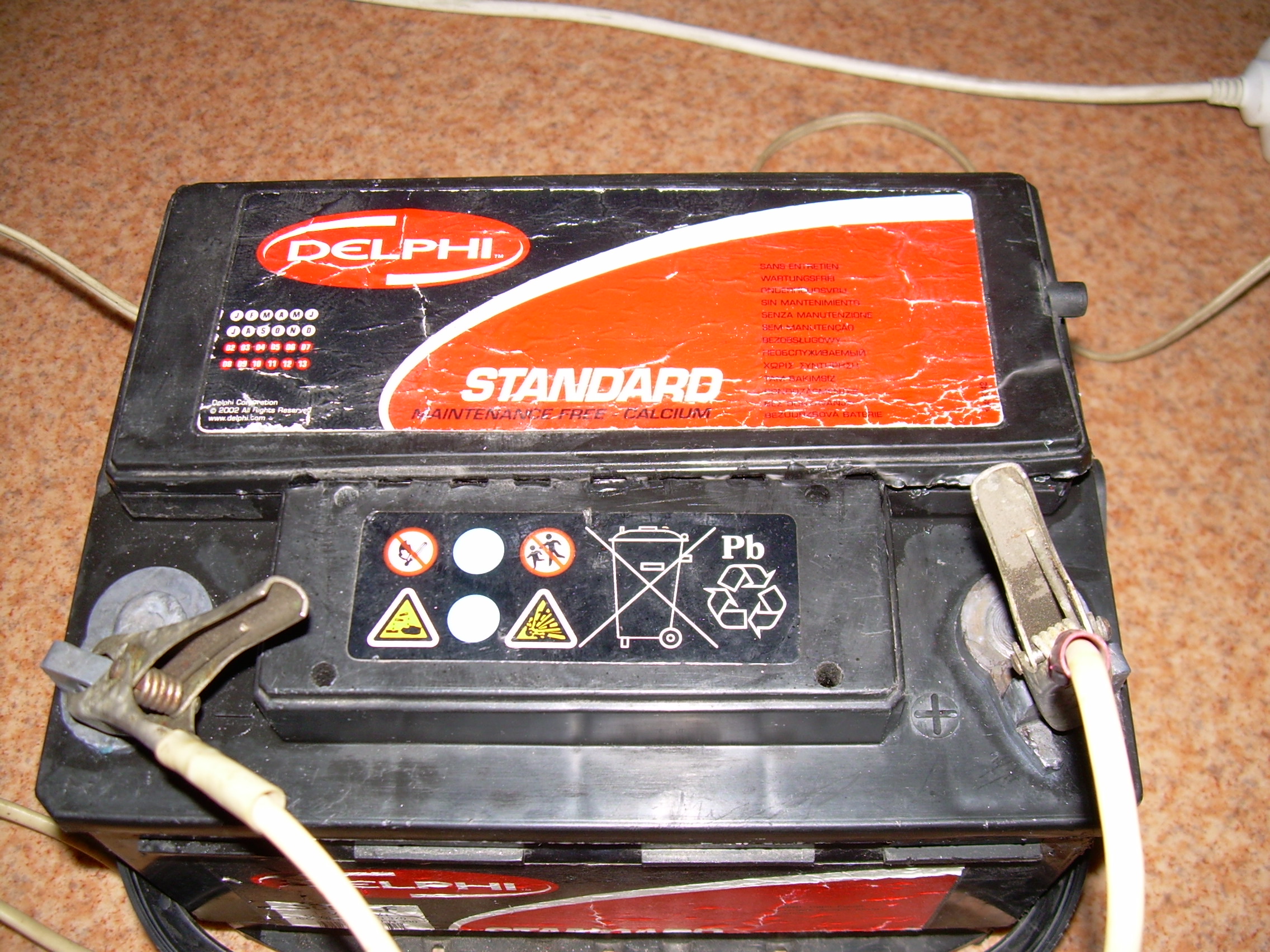

orioninblue, a zapodaj jakies foty tego aku bo ta zgrzana pokrywa mnie intryguje :)
za cholerę nie idzie tego otworzyć bez zniszczenia zresztą widać ślady mojej walki na foto
Posty: 14791
a próbowałeś szukac pod nalepką? Albo korków albo całej klapki? Nie wierzę że nie ma na to jakiegoś chwytu :) ale do póki się samemu nie zobaczy to takie gadanie ze ślepym o kolorach. Ważne że sobie poradziłeś ;)
pod nalepką nic nie ma zgrzane na stałe i nie potrzebnie próbowałem otwierać
