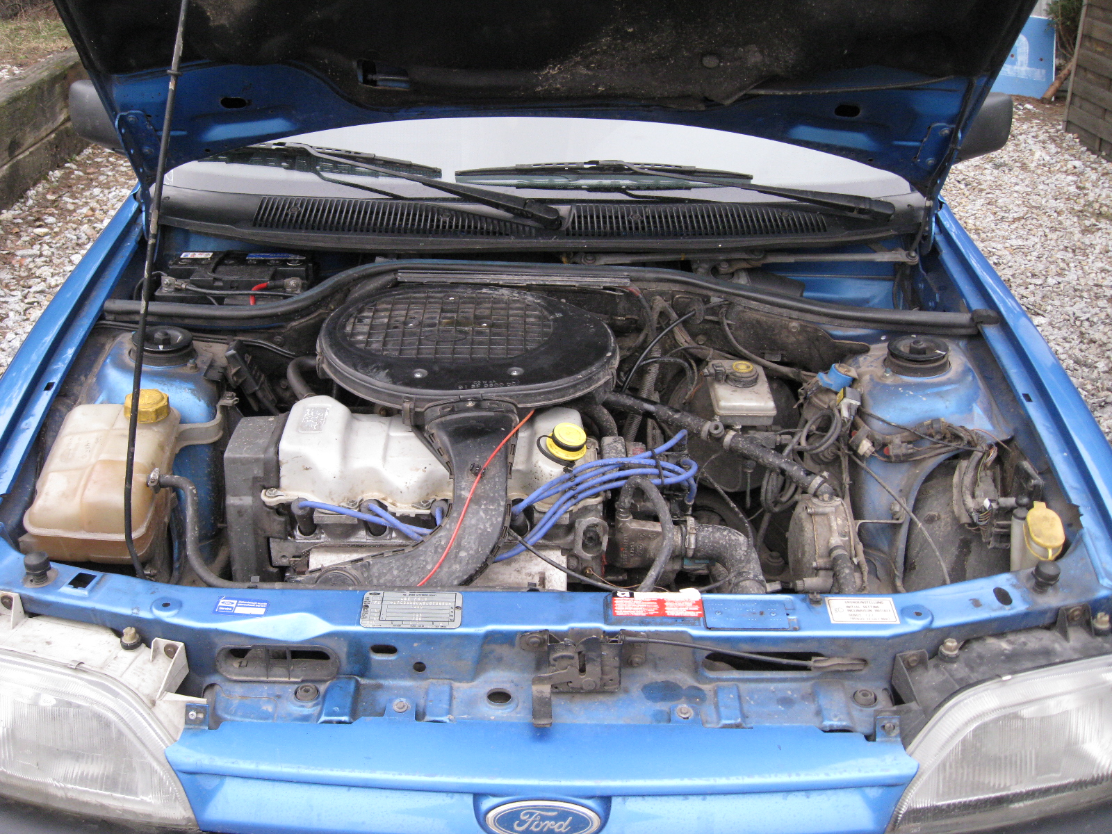

em pokaze wam foto i powiedzcie mi czy jest mozliwosc przekladki ok? z 1.4 z foto na 1.8 ok ? mam mozliwosc kupienia calego escorta 1.8
wozy 208.jpg (1.21 MiB) Przejrzano 7332 razy
Posty: 14786
musiałbyś przekładać cały osprzęt - 1,4 i 1,8 to dwie zupełnie różne rodziny silników (CVH oraz ZETEC) dużo prościej jest wstawić 1,6 CVH ;) Ale wszystko sie da zrobić - da sie nawet do fiesty wsadzić VR6 z fałłeja :mrgreen: wszystko zależy od rozmiaru kosztów i nakladu pracy na jaki jesteś się gotów zdecydować ;)
dodatkowo nie wiem czy ten 1,8 to nie RQB a wtedy dochodzi wymiana skrzyni. O dokładaniu pompki do baku i podobnych duperelach nawet nie piszę ;)

monets pisze:mam mozliwosc kupienia calego escorta 1.8
Nie rozumiem - po co chcesz co kolwiek przekładać ?
Jak przekładka to ful roboty , nie tylko silnik skrzynia elektryka i komp ale całe zawieszenia z układami hamulcowymi - nie licząc uchwytów łap silnika i skrzyni , to jeszcze ze 200 innych pierdół.
Posty: 1841
Pojemność: 1000
Nadwozie: SUV
Post autor: novy »
Możliwość jest zawsze :grin: ale w tym wypadku oprócz silnika musisz przełożyć układ hamulcowy,zawieszenie silnika tez jest inne nie wiem jak ze skrzynia no i oczywiście przekładka całej elektryki aaa
Tak więc czeka Cie troche roboty
aaaa Jamszoł mnie wyprzedził :grin: :grin:
Jeśli będziesz miał całe auto to żaden problem, wymieniasz wiązkę elektryczną komputer i bak paliwa z pompką ,układ wydechowy do tego oczywiście silnik ze skrzynią biegów i osprzętem , zawieszenia i hamulców nie musisz ruszać kiedyś w przyszłości wymienisz.
Mając całego escorta można zrobić każdą przekładkę nawet na diesla, pytanie czy Ci się chce :?:

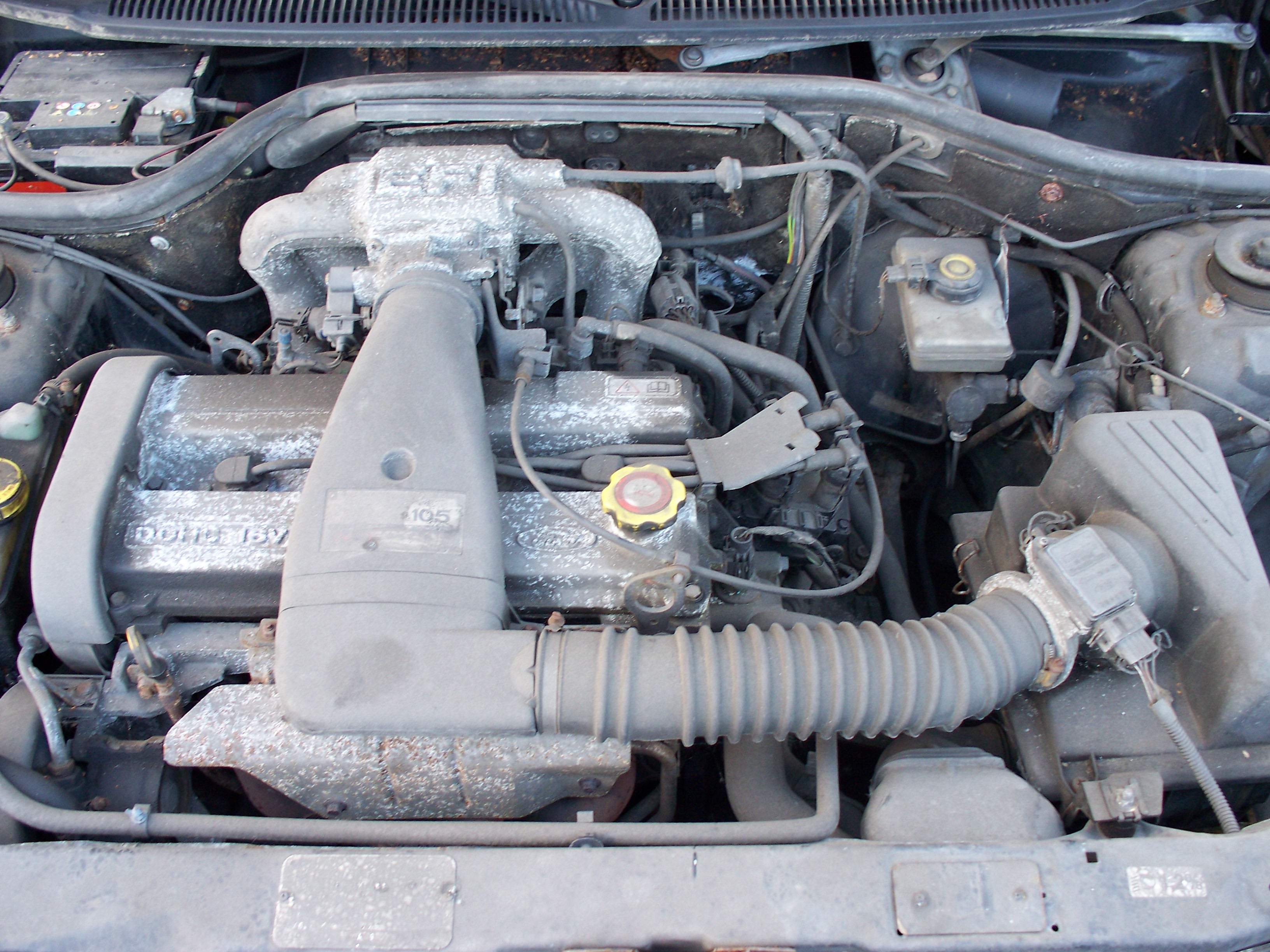

Panowie Jest Sukces .... Przelozony Silnik Z 1.4 Cvh na !.8 Zetec.... nie trzeba bylo bawic sie z zawiecha hamulcami itp...all to samo ... do przelozenia byly wiazki komputery i silnik w moim przypadku z przekladnia... mam na spyl teraz duuuzo czesci z 1.4 np rozrusznik,komputer,alternator,caly zaplon plus nowe przewody i swiece na ktorych zrobilem 816 km... i duzo wiecej jak cos to pisac .... MK V
