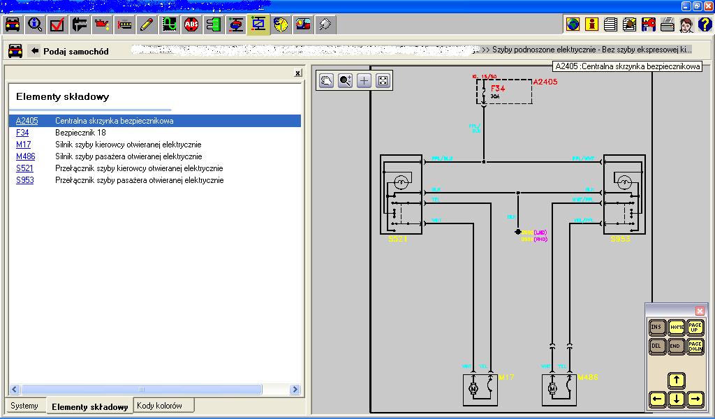

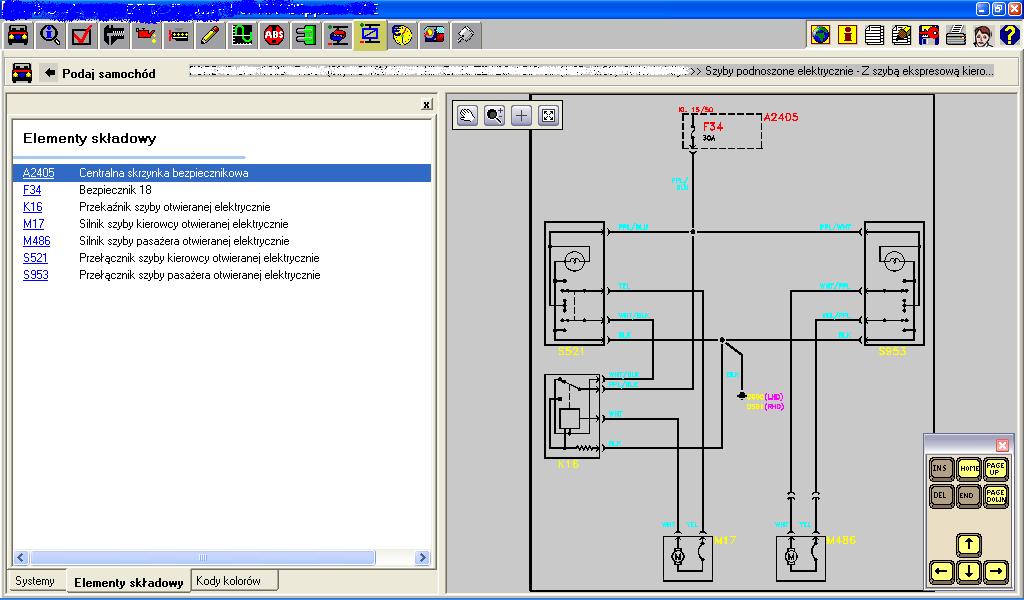

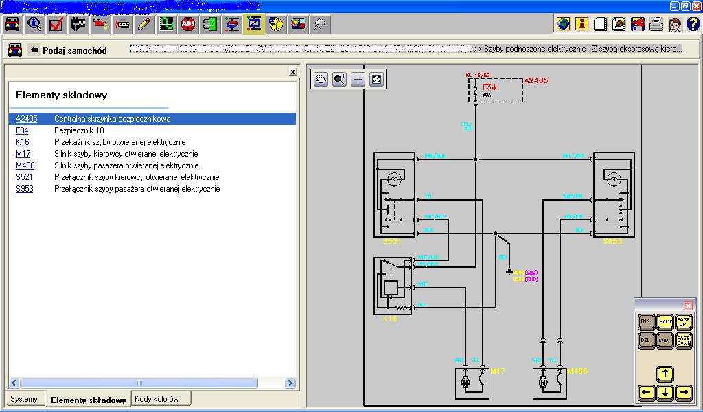

Mam zapytanie czy silniki szyb pasuja od 5 d do 3d ? ;> bo mam to
Schemat do podłączenia elektrycznych szybek z Ekspresową szybą kierowcy
Szyba z ekspr.JPG (84.13 KiB) Przejrzano 4801 razy

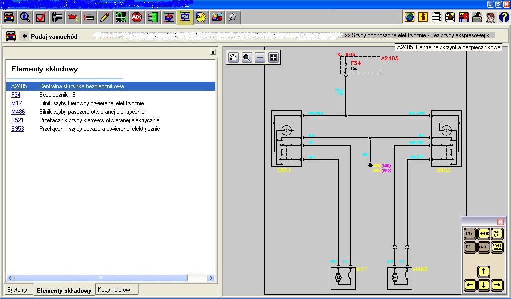

Schemat ten sam ale bez ekspresowej szyby
