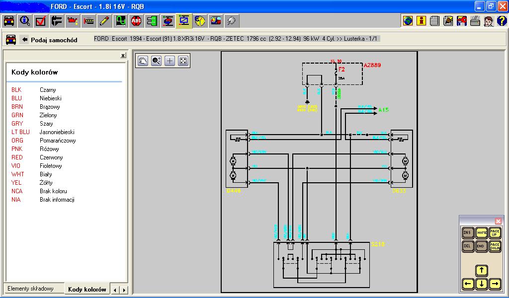

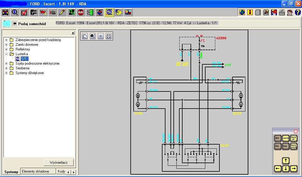

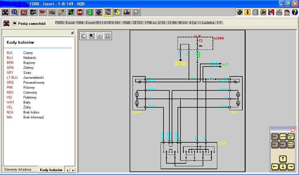

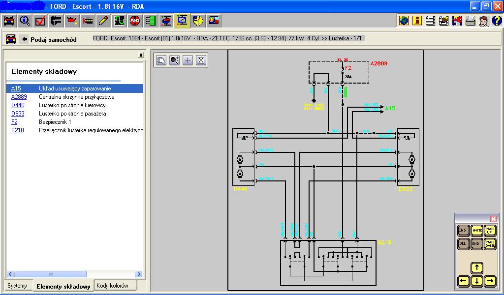

Jamszoł pisze:Jeśli coś Ci to pomoże , to proszę bardzo
Pięknie dziękuje, kolego a możesz pokazać jeszcze zakładkę kody kolorów? :mrgreen:
Blazey
Post autor: Blazey »
Na lusterko idą cztery przewody (nie liczę ogrzewania) - dwie pary na dwa silniczki. Sterowanie poprzez zmianę polaryzacji.
Mogę :mrgreen:
Dodaj no jeszcze w swoim opisie rocznik woza .
Blazey
Ożesz ty! Ale zaoszczędzili! Ze schematu wynika, że idą tylko trzy przewody, bo jeden robi za wspólne połączenie dla dwóch silników. A na schemacie jest jeszcze zaznaczone, że zasilanie lusterek jest z bezpiecznika F2.
