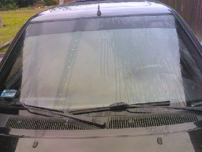

Kolega Darnel z FCP ma te spryski i napisał, że pasują do Escorta, ale za nisko psikają i trzeba je zmodyfikować http://passionford.pl/forum/showthread.php?t=955 Ma zamiar je kupić i zobaczymy co z nimi będzie. Czy podgrzewanie spryskiwaczy można podłączyć tak żeby je włączać guzikiem?
Gajek pisze: Czy podgrzewanie spryskiwaczy można podłączyć tak żeby je włączać guzikiem?
Tak ale nie zapomnij o tym , że w obwodzie ma być przekaźnik
Możesz zastosować byle jaki od świateł a "guzikiem" sterujesz przekaźnik
Inaczej po jakimś czasie spalisz guzik

WieSiu, te do scorpio są ze scorpio czy z innego forda? Te do Focusa II pasują do Escorta tylko wężyki mogą być za krótkie i trzeba dorobić kawałek wężyka.

trochę za nisko psikają, bo pytałem się o to i trzeba zmienić lekko kąt spryskiwacza (podnieść go).

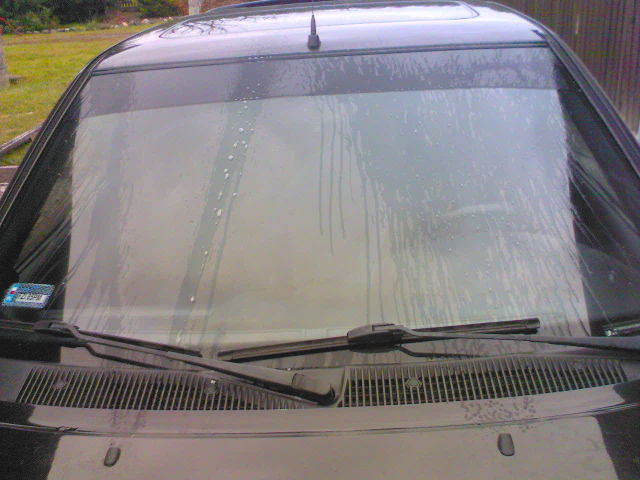

Przykładowa fota.
Przykładowa fota.
Posty: 23759
aby sikaly wyzej nie trzeba az tak rzeźbić. Z informacji jakie dostalem od tego co montowal te od Focusa II do scorpio wynika ze trzeba sobie je najpierw zamontowac i jak za nisko beda sikac,to trzeba rozgrzanym malym srubokreten nadtopic tak z 0,5mm gorna krawedz otworu i potem jest juz idealnie. Takze rzeźby nie trzeba tak wielkiej robic. Takie spryski w ASO mozna kupic za 15-16zl,wiec szkoda kupowac wysylkowo
