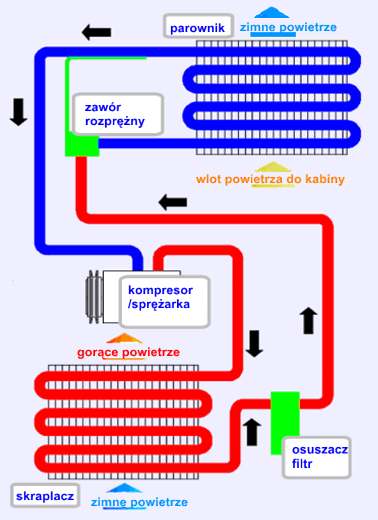

Blazey - co do klimy, to tu chodziło tylko o zapowietrzenie układu. Oczywiście mogę się mylić, ale w większości aut jest oddzielna chłodnica do klimy i było tak, że jak źle odpowietrzyłem układ w marei, to powietrze zebrało się w chłodnicy klimy i klima nie chłodziła.

W każdym aucie klima to osobny układ.
Albercik pisze:że jak źle odpowietrzyłem układ w marei, to powietrze zebrało się w chłodnicy klimy i klima nie chłodziła.
Żadna klima nie ma , nie miała i raczej nie bdzie miała wspólnego układu z układem chłodzenia silnika .
Albercik, teraz to już pojechałeś po bandzie - układ klimatyzacji to osobny układ - wysoko ciśnieniowy ( ok 16 at na zimnym ) - nabity ciekłym Freonem z dodatkiem oleju i czynnika , który powoduje to , że jak masz wyciek , to w promieniach ultra fioletu - świeci na niebiesko lub zielono.
Układ chłodzacy silnik to woda + glikol + jeszcze pare dodatków .

Jamszołu, ty szybko wymaż ten freon :D Teraz, zgodnie z ekotrendem, to jakiś nieszkodliwy czynnik. Bodajże oznaczany Rcośtam...
A najbliżej do siebie układy chłodzenia i klimatyzacji mają z przodu auta, kiedy to spotykają się obie chłodnice...
Nic nie bedę kasowal - to też jest Freon :razz:

Jamszoł pisze:Żadna klima nie ma , nie miała i raczej nie bdzie miała wspólnego układu z układem chłodzenia silnika .
Z moich informacji wynika, że w chłodnicy klimy płynie ten sam płyn chłodzący, co w układzie chłodzenia silnika. Freon krąży między sprężarką, a wymiennikiem w kabinie. Natomiast ciepło wytworzone podczas schładzania freonu jest odprowadzane zwykłym płynem chłodniczym, do chłodnicy klimy, a stamtąd trafia dalej do układu chłodzenia... Nie ukrywam, że nie jestem alfą i lancią :mrgreen: i mogę się mylić. Moja wiedza pochodzi z różnych źródeł typu internet... :P
Ostatnio zmieniony 21 lis 2009, 08:13 przez Jamszoł, łącznie zmieniany 1 raz.
