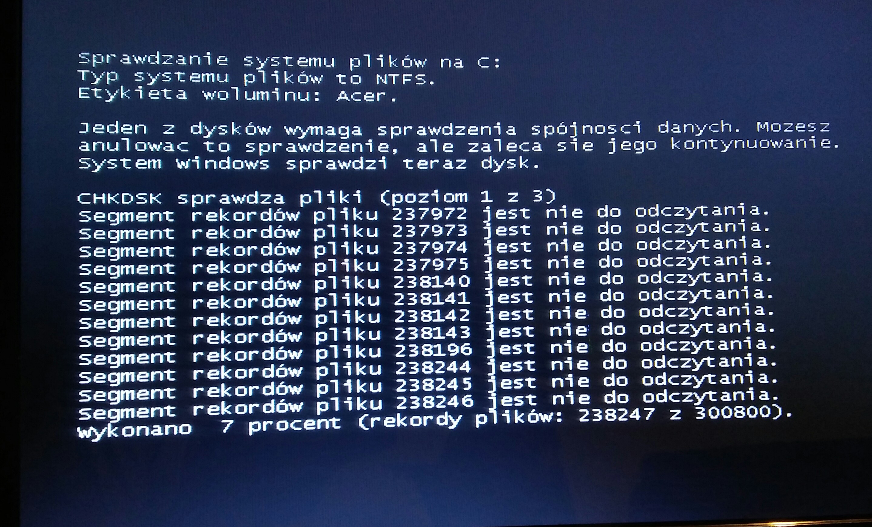

Jak takie coś się robi przy załączeniu komputera to znaczy że system sie wysrał albo dysk umarł? Coraz więcej pojawia się "nie do odczytania"

No powoli się zaczyna sypać... choć chyba powinien wtedy raportować o uszkodzonych sektorach a nie o "nie do odczytu". Może jakiś program wewnętrzny blokuje do nich dostęp...spróbuj z wiersza poleceń wpisać komendę: "chkdsk c:/r"
Skanowanie troche potrwa ale odizoluje ci nieczytelne sektory z dalszego uzytkowania a reszta powinna działać. Same uszkodzone sektory tez można próbowac naprawić - są do tego liczne programy.

Re: Do "komputerowców"
o ile są to bad sectory logiczne to tak, jeśli fizyczne to nic z tym nie zrobimy, możemy jedynie zrobić zerowanie dysku a później jego remap tak żeby wyłączyć uszkodzone sektory z użytkowania
Ale on się nie załącza tylko to co na zdjęciu jest.

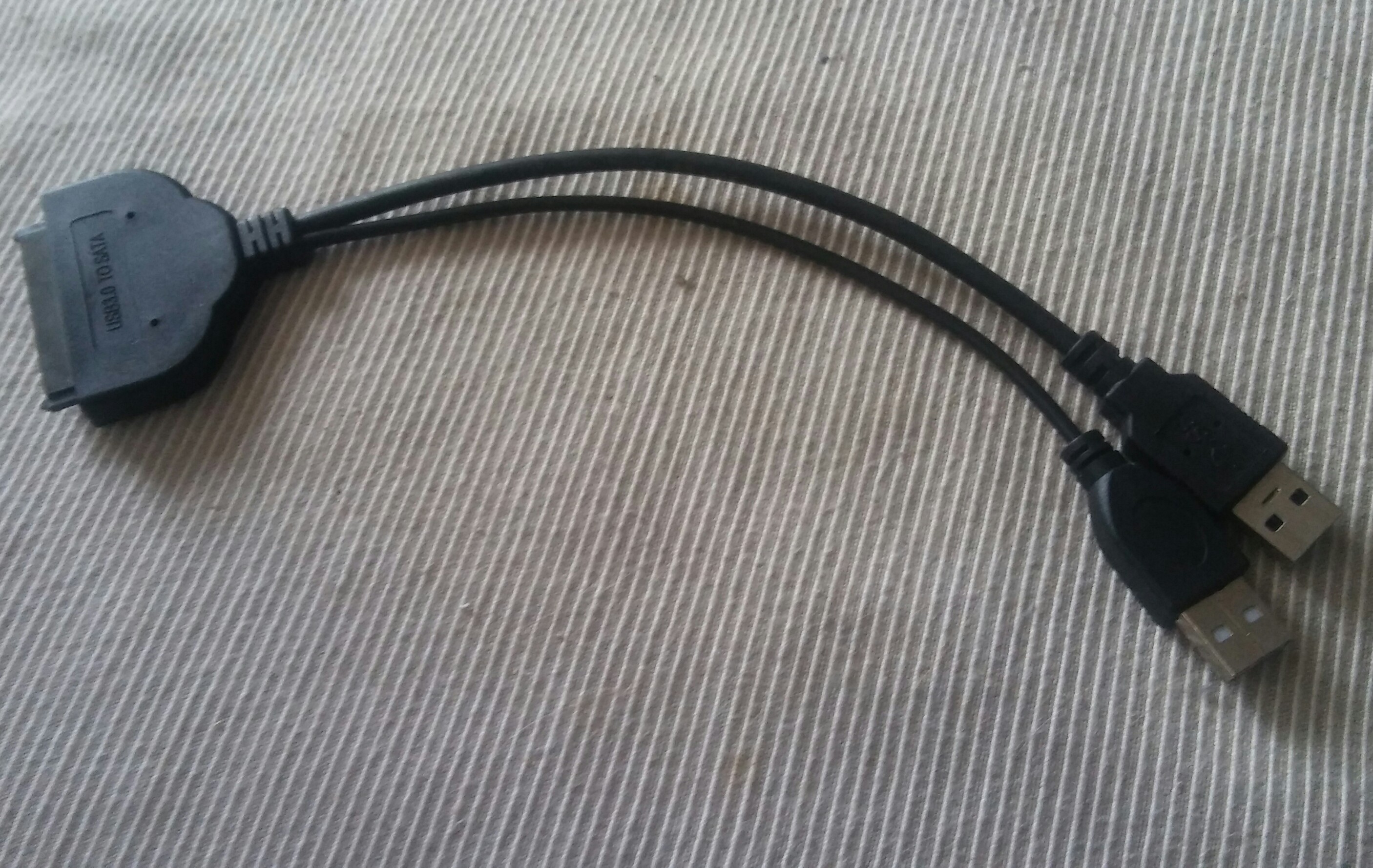

Mam taki kabel. Czy jak wyciągnę dysk i podłącze tym kabelek do innego komputera to coś tam można sprawdzić czy zgrać? Jakiś program potrzebny czy pojawi się jako dysk zewnętrzny?

Jak też jest wersji np domowej to warto spróbować. .
A kabelelek chyba ok do zgrania danych, w innym systemie wykryje go jako osobny dysk.
