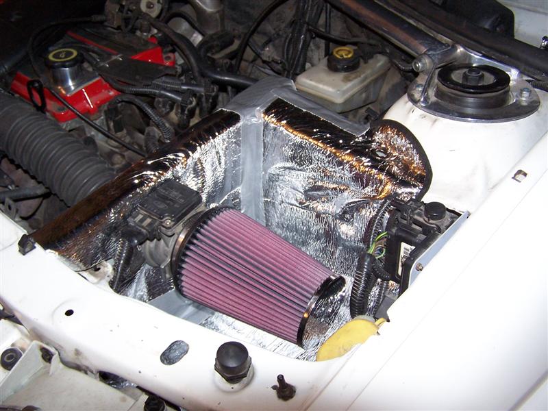

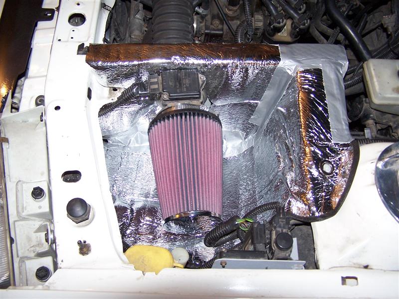

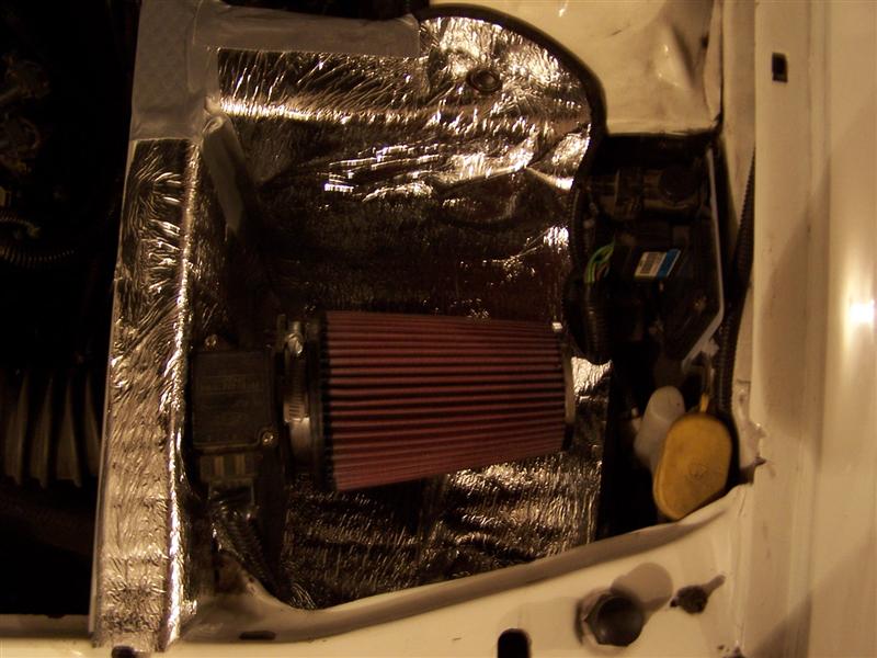

wiesz dlaczego silnik wydaje ci się mocniejszy? dlatego że filtr stozkowy ma mniejsze opory i szybciej do cylindrów dociera właściwa ilość powietrza. Jeśli to powietrze bedzie chłodniejsze to ze względu na większą gęstość jeszcze ten proces usprawni. I to chyba powinno ci wystarczyć. Osłonę termiczną mozna robić w różny sposób - albo ograniczyć sie do osłonięcia filtra od strony gorącego silnika jakąś przesłoną - np odpowiednio ukształtowana blacha albo w ogóle wybudować całkowicie odizolowana od silnika komorę w której umieszcza się stożek i doprowadza chłodne powietrze np. od grila. Niektórzy wręcz robią dziurę w zderzaku aby powietrze bez problemu docierało we właściwe miejsce.

lostlast, to nie ja to wykonałem bo ja nie mama zeteca ale mniej więcej tak to można zrobić
poszukaj trochę znajdziesz jakiś materiał który izoluje od temperatur to jest jakiś rodzaj koca aluminiowego i sam sobie coś takiego zrobisz, sam widzisz że to nic trudnego
przytnij sobie kawałek blachy na wymiar żeby oddzielić stożek (filtr) od reszty, potem izolacja i dolot zimnego powietrza i wszystko będzie jak trzeba
