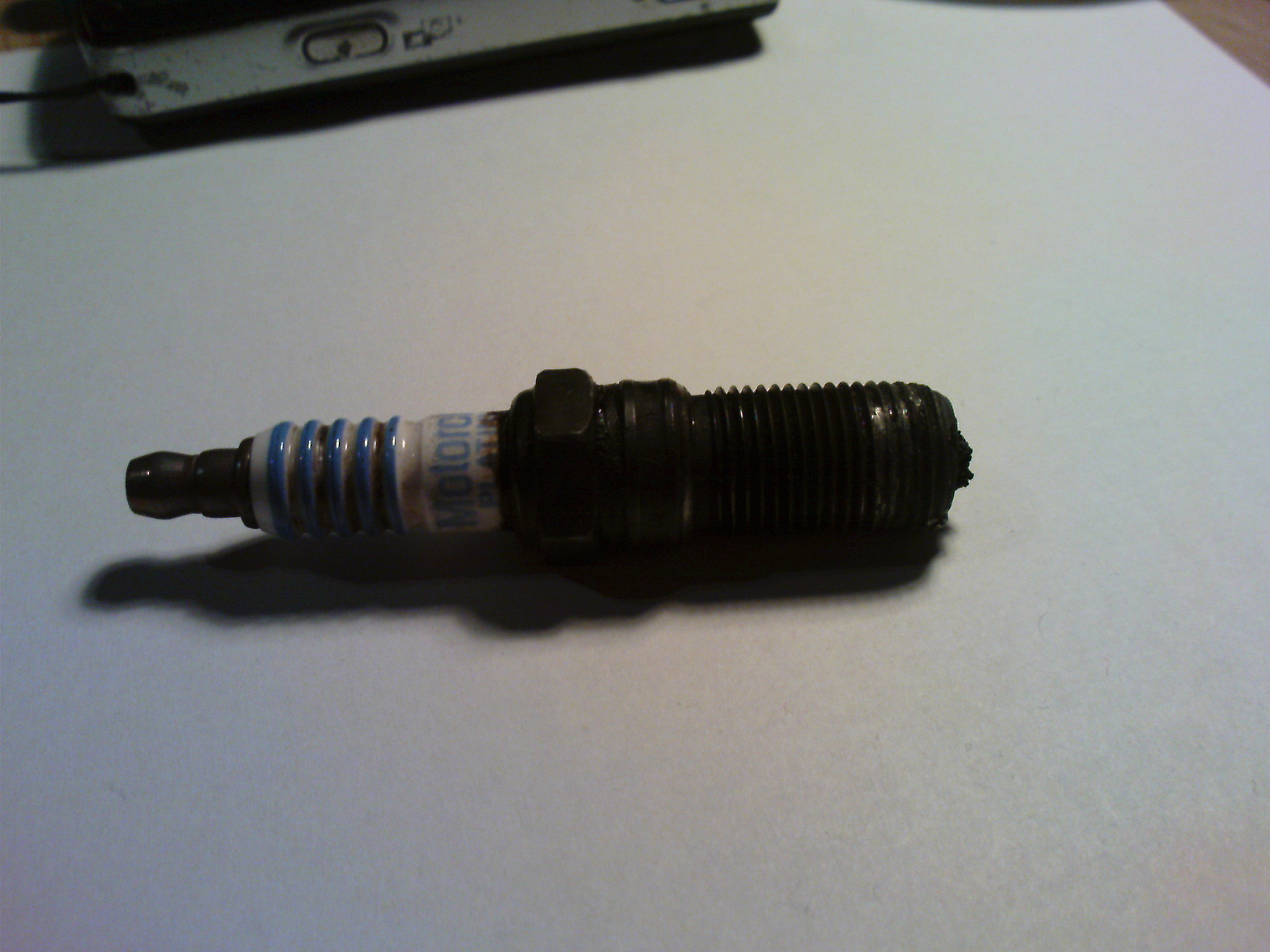

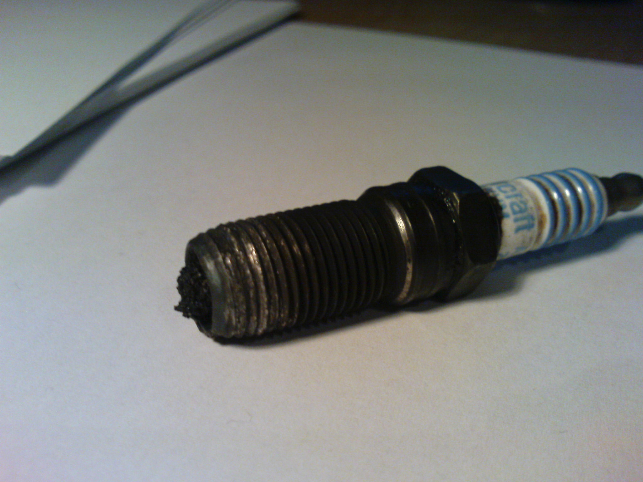

Yagr, dziękuję za opisanie problemu :D RSik na razie stoi w garażu i czeka na święto "Matki Boskiej Pieniężnej" a ja dygam rowerem do pracy... nawet się nie zastanawiam tylko kupuje w ciemno ten silnik co mi Orionblue proponuje. nawet jak będzie walnięty, to mam kumpla który kupi go z podziękowaniem i zrobi z niego pożytek.
kowal
Posty: 1787
Post autor: kowal »
Wiesiu się wstydzi, więc ja zapodam ;)
po uderzeniach tłokiem świeca poszła do góry, przez co wykręcając zrobiła nowy gwint. cieszę się tylko, że nowa świeca nie wpadła do środka... myślę, że ryzykowne będą wymiany świecy w tym gnieździe, aż boje się spojrzeć co jest z resztą :|
Weź odkurzacz , cienką ssawkę (wężyk ) i skołój gwintownik.
Popraw gwint.
Podejrzewam , że kawałek świecy podlazł pod zawór :(
Posty: 11818
a ja zalozylem tasme dwustronna na drut do robotek recznych, nieco syfu udalo mi sie zebrac, ale poniewaz zauwazulem, ze sie to kruszy na coraz mniejsze kawalki to wkrecilem swiece spowrotem i odlailem auto :D przez pierwsze 5 sekund cos krzechotalo a potem zaczelo juz chodzic normalnie :mrgreen:
yezozwierz
Post autor: yezozwierz »
cidzej pisze:a ja zalozylem tasme dwustronna na drut do robotek recznych, nieco syfu udalo mi sie zebrac, ale poniewaz zauwazulem, ze sie to kruszy na coraz mniejsze kawalki to wkrecilem swiece spowrotem i odlailem auto :D przez pierwsze 5 sekund cos krzechotalo a potem zaczelo juz chodzic normalnie :mrgreen:
kowal
Posty: 1787
Post autor: kowal »
a jutro będziesz wracał na 3 garach do domu :D i zrób na tym 250 km :)

yezozwierz, ty se te swieczki to przy swoim super hiper RQB stawiaj :evil: oraz przy poprzednim N7A. ide o zaklad, ze w wiekszosci aut nie takie numery ************ mechanicy jak tego nie widzieliscie. nie bede sie rozczulał nad silnikiem (klekoczące 1.3) za 250zł
Ostatnio zmieniony 09 gru 2008, 21:30 przez cidzej, łącznie zmieniany 1 raz.
kowal, fajna ta świeca niczym z RQB i w dodatku oryginał :mrgreen: normalnie szkoda, że mi zdjęcia nie zrobiliście jak ją z klucza wyciągałem pewnie miałem duże oczy, ja bym ją w ramki oprawił powiesił na łóżkiem i codziennie przed snem na nią patrzył wtedy na pewno więcej takiego błędu przy kupnie auta nie popełnisz

Cidzej nie martw się, już dawno postawiłem świeczkę przy rqb. U ciebie postawiłem jedynie dlatego, że chłopaki dobrze Ci radzili i sposoby usunięcia syfu wcale nie były uciążliwe. Ale twój samochód, twoja decyzja.
