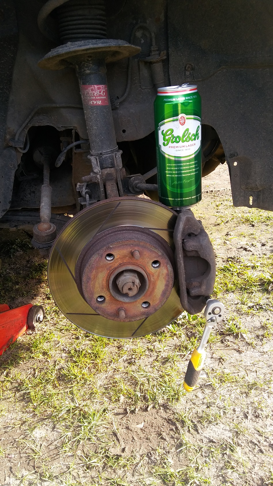

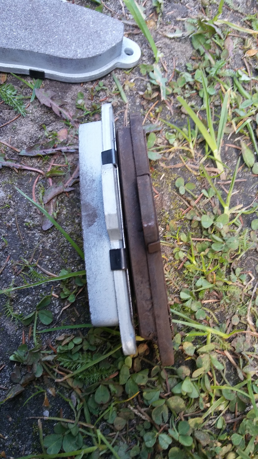

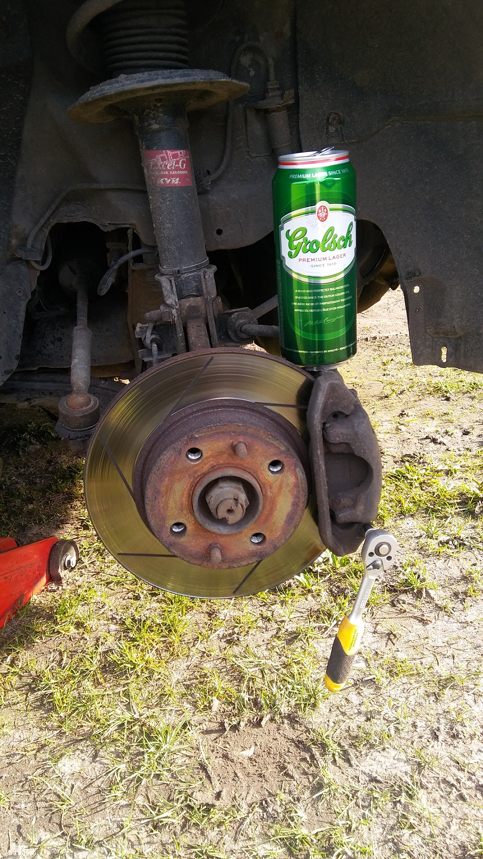

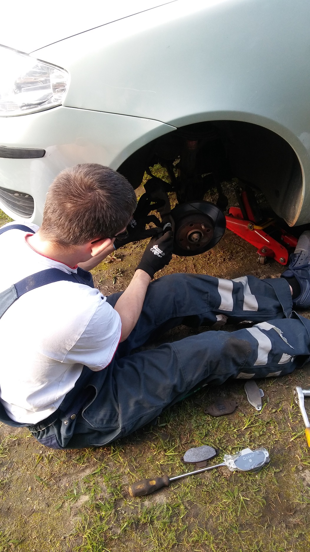

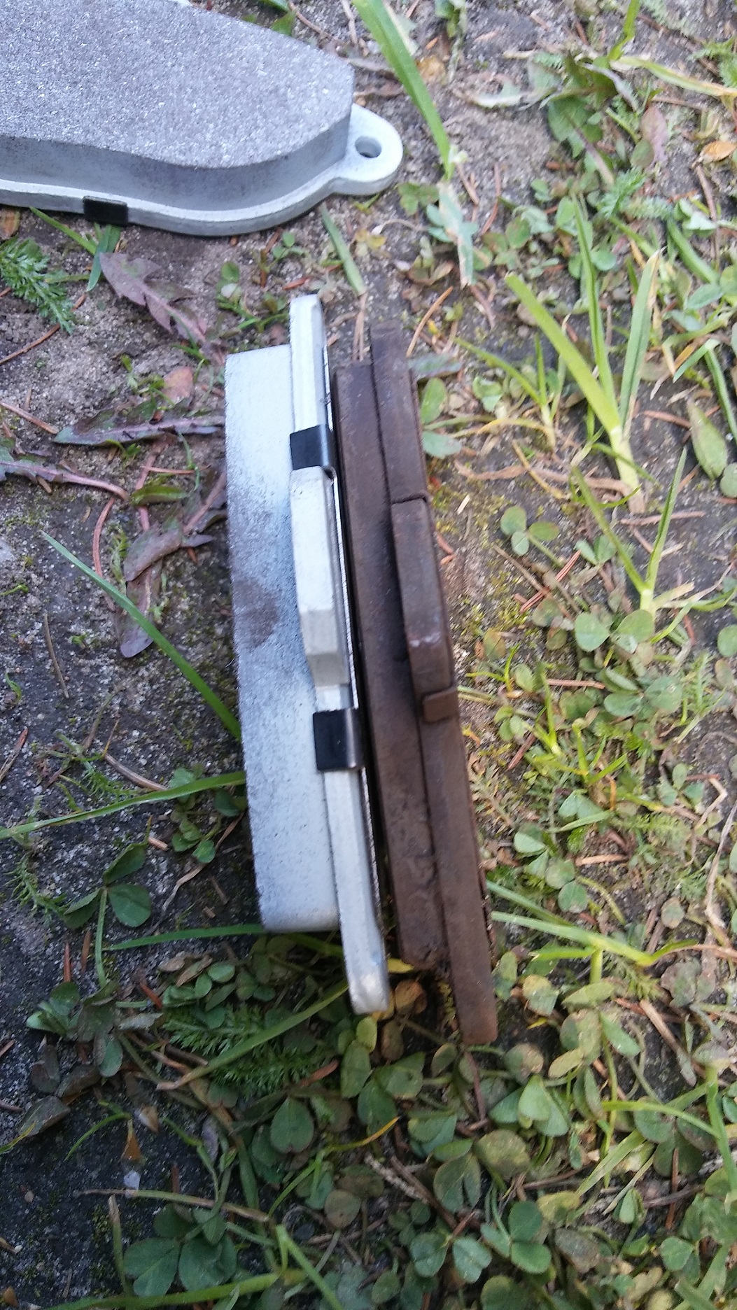

Wczoraj wymieniłem klocki w punto, bo pedał hamulca łapał tak mniej więcej od połowy. Niestety po wymianie jest dokładnie tak samo, a hamowanie ze 100 do zera z pedałem wciśniętym w podłogę nie blokuje kół, dla porównania wsiadłem w punto teściowej i różnica jest mega duża. Prędzej siada pompa, czy puchną przewody? Następnym krokiem będą chyba przewody bo to tańszy i łatwiejszy do ogarnięcia temat.
- Załączniki
- Posty: 23805
Te stare klocki ładne były jeszcze.
Pompa możliwa, albo tył siada. Pojedz na testy albo na złom w końcu
Na złom nie, jeszcze trochę musi posłużyć dlatego robię hamulce bo chcę móc się bezpiecznie zatrzymywać
