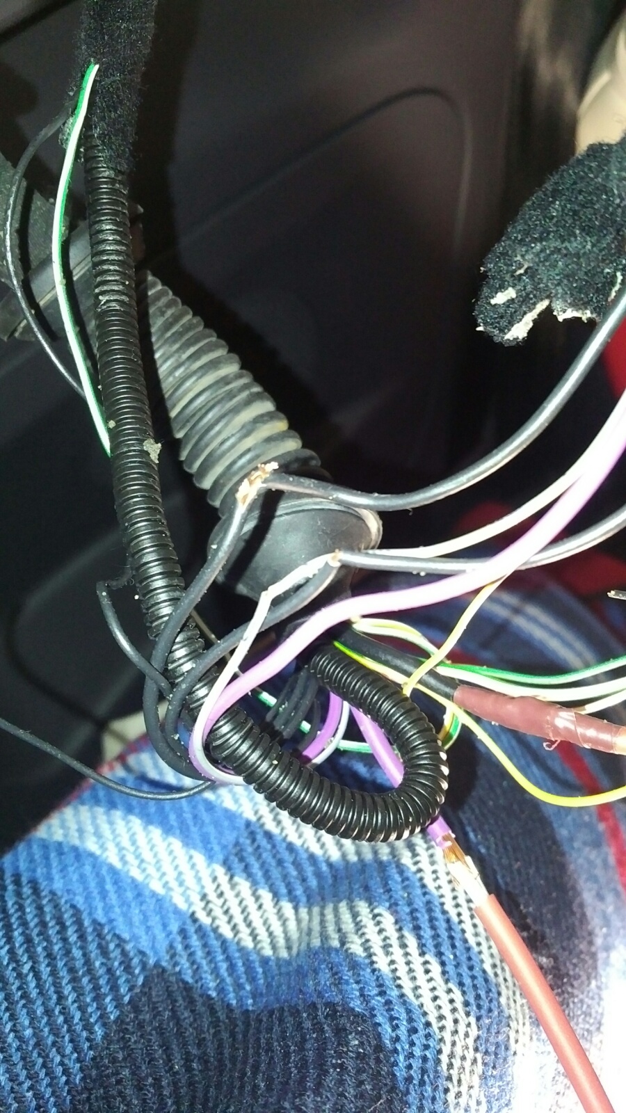

Dziś naprawiłem wiązkę klapy w fiacie 500 mojej mamy. Auto kilku letnie a taka porażka. Jeden przewód przeciętny, kilka prawie przeciętnych i bez izolacji. Trochę przesadził producent, bo kable się mega ugniataja od zamykania klapy, te wymienione też prędzej czy później trzasną. Tego nie da się zrobić na lata zwykłymi przewodami samochodowymi. Wiązkę naprawiłem około 15 letnimi przewodami z jakiegoś Focusa kowala
i jakąś tam cześć naprawiona przewodami w silikonowej izolacji
- Posty: 13049
Widać, że w autach na F to normalne problemy elektryczne
- Posty: 23758
Dlatego dostał kable z auta na F żeby wszystko grało

I dokładnie to samo ojcu powiedziałem, że miło by było jakby auta tylko takie problemy miały, ważne że jezdzi. Niemniej było by miło jakby producenci włączyli myślenie przy tworzeniu aut, bo to ewidentny brak myślenia lub zaplanowana awaria, która jak dla mnie powinna być uznana jako wada fabryczna, bo podobno standardowa usterka a auto stare jeszcze nie jest.
