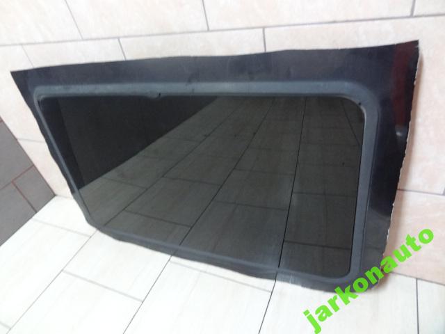

zakupilem cały szyberdach aby robic testy i analizy w domu :P Na aucie to nie robota,bo nie da sie dostać bez demontażu tam gdzie chce. A przy okazji będzie zapasem części.

Z kawałkiem dachu :?: :-)
Posty: 23851
No bardzo dobrze :) będę widział jak to było zamontowane,a nie ze ktoś zdjął i potem nie będę pewien co do czego. Zresztą tak łatwiej bylo im to zdemontować

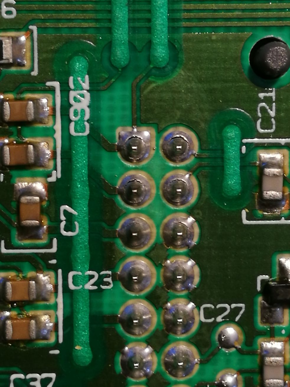

Stało się.
Po blisko 4 latach i 8 miesiacach i 140 tys km zaczely wystepowac objawy usterki z gatunku tych unieruchamiajacych auto.
Od dwoch dni auto mialo problemy z uruchamianiem - dyskoteka na desce, informacje o niesprawnosci silnika, ukladu wspomagania itd, miganie immo brak reakcji na kluczyk (nie krecil). Wczoraj dopiero po kilkunastu probach auto zagadalo i szczesliwie dowiozlo do domu. Skan infrastruktury wykazal (tak jak podejrzewalem) usterki komunikacji szyny CAN - brak lacznosci z modulami. Krótki research w necie tylko upenil mnie w moich podejrzeniach, ze sypia sie zegary (tam miedzy innymi siedzi modul immo i bodaj sterownik szyny). Rozebranie licznikow ujawnilo sytuacje typowa dla fordow (patrz zdjecie) - nie trzeba byc elektronikiem aby stwierdzic, ze czescia lutow w zlaczu jest cos nie tak. Przelutowałem, złożyłem, auto działa :) mam nadzieje, ze teraz bedzie spokoj na kolejne lata
Tips & tricks: jakby ktos nigdy nie rozbieral licznika i nie wiedzial jak sie zabrac za sciagniecie wskazowek to rewelacyjnie nadaje sie do tego .... widelec z zestawu sztućców z kuchni :) elegancka dzwignia z niego jest :)

Update. Musialem zrobic korekty bo za mocno wcisnalem wskazowki i haczyly przez co temp przestala spadac po izej 90 a predkosc wskazywalo tylko do 100
