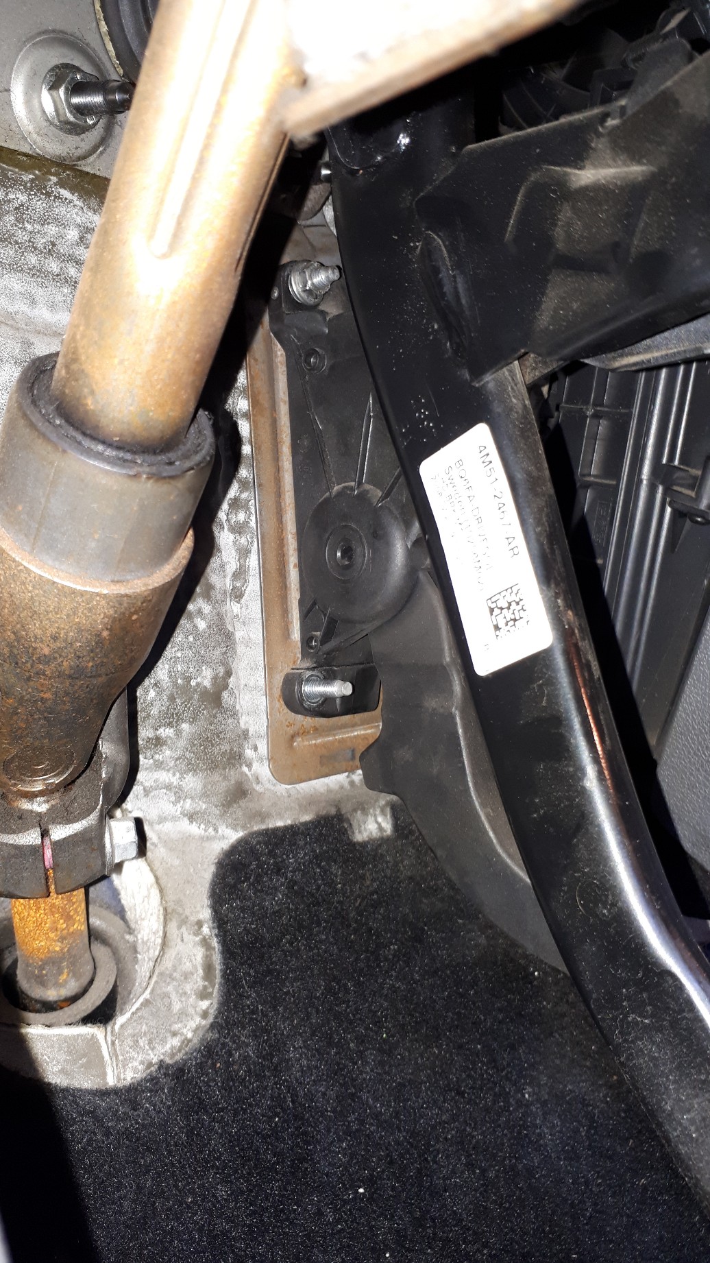

Wymieniłem filtr kabiny w focusie, życząc temu co to wymyślił jak najgorzej, ten gość powinien mieć zakaz pracy przy samochodach

W fiescie muszę odkręcić pedał gazu ale to nie sprawia że jest to upierdliwe. Wiem że pisaliscie nie raz, ale nie pamiętam, co tam jest upierdliwego ?
Wiesiu tam upierdliwe jest dokładnie wszystko
Od umiejscowienia śrub od pedału, śrub od klapki filtra których nie odkręcisz raczej bez wywalenia pedału, kończąc na tym że ten filtr się nie mieści w żadną stronę tak, żeby wejść w miarę prosto, trzeba go albo naciąć tak jak cidzej, albo prawie złamać
Trzecia nakrętka mocująca pedał jest po drugiej stronie tej górnej, nie widać jej i trzeba na czują szukać jej w kablach, do tego miejsca jest na tyle mało że grzechotka obraca się może o 1/5 obrotu, a długą przedłużką nie podejdziesz
Mi to w sumie zajęło 1.5h
- Posty: 11817
Mniej cierpliwym polecam opisany przeze mnie patent. Inaczej naprawde niewiele czlowieka dzieli od wsadzenia szmaty w bak i podpalenia z frustracji i zlosci.

No to w fiescie jest duzo lepiej mimo że mniejsze auto. Dostęp do 3 nakrętek jest dobry.
Dziwne ze w większym aucie takie coś odwalili,gdzie miejsca teoretycznie jest więcej. Rozwiązanie problemu to wywalenie filtra
- Posty: 11817
Ja kiedys rozkminialem czy przypadkiem anglik tego nie projektowal. Wystarczylo pedaly dax na prawa strone (albo otwieranie filtra) i wymiana zajmowala by 3 minuty
Fiaty maja symetrycznie z prawej a i tak trzeba wyginac i sruby serwisy olewaja. Teraz tylko sie wciska zaslepke.
Wiesiu ale to nie dość że focus większy od fiesty i miejsca nie ma na manewry, to w mondeo też jest tak ciasno
Szkoda że to nie działa tak, że droższy filtr dłużej wytrzyma, wtedy kupiłbym najdroższy możliwy
