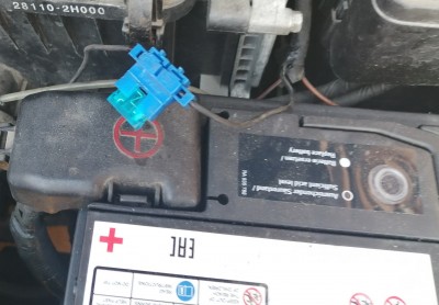

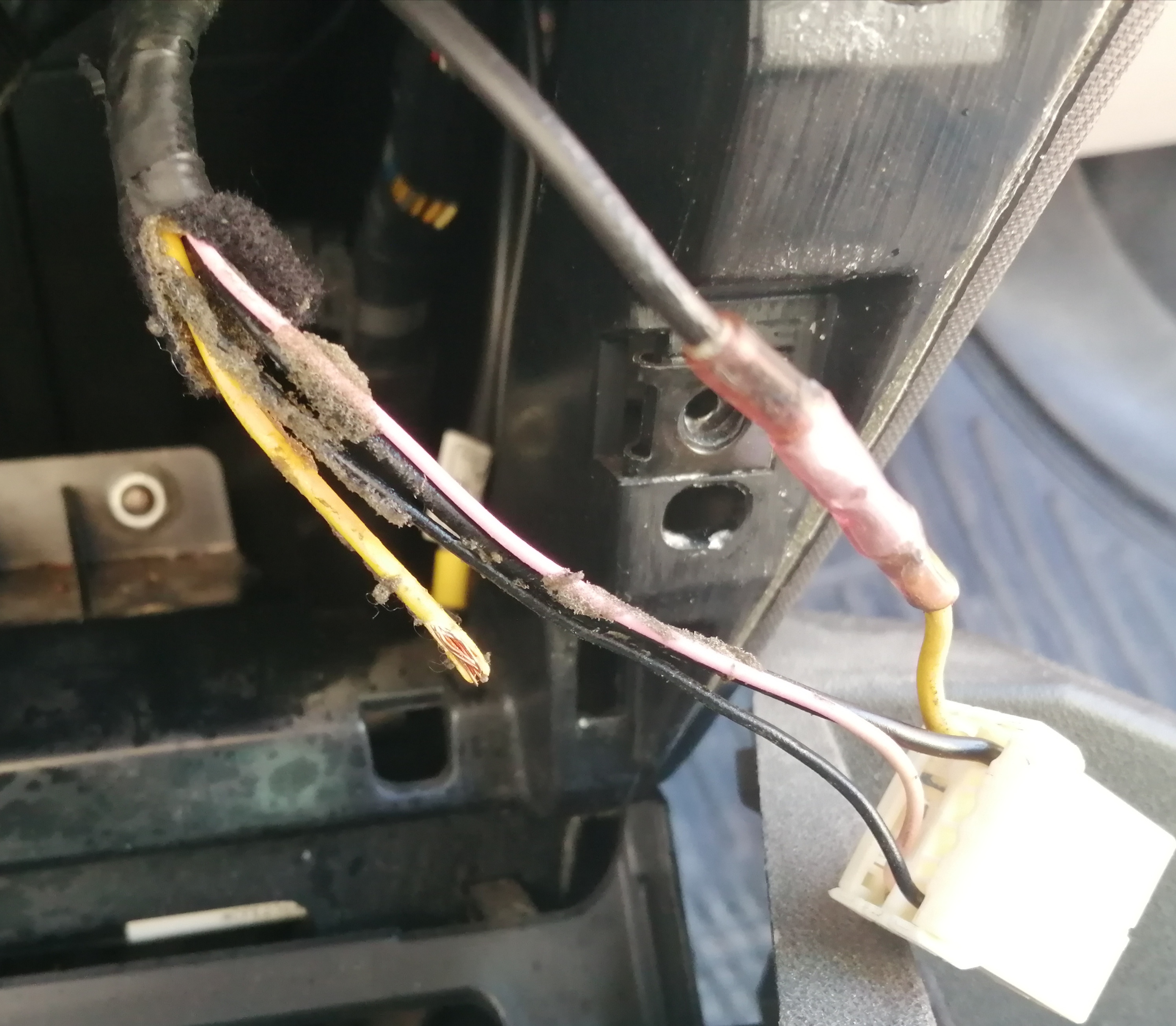

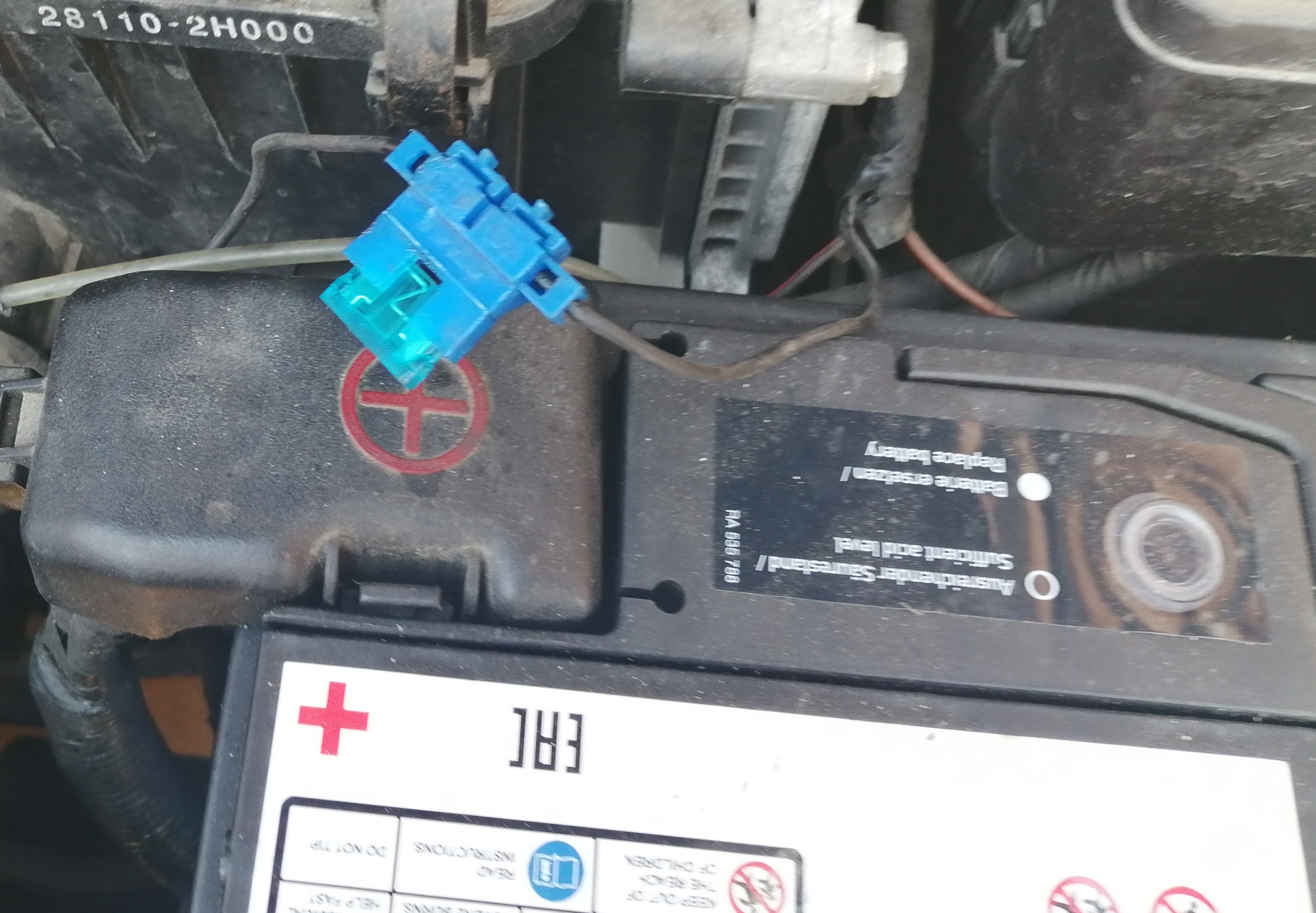

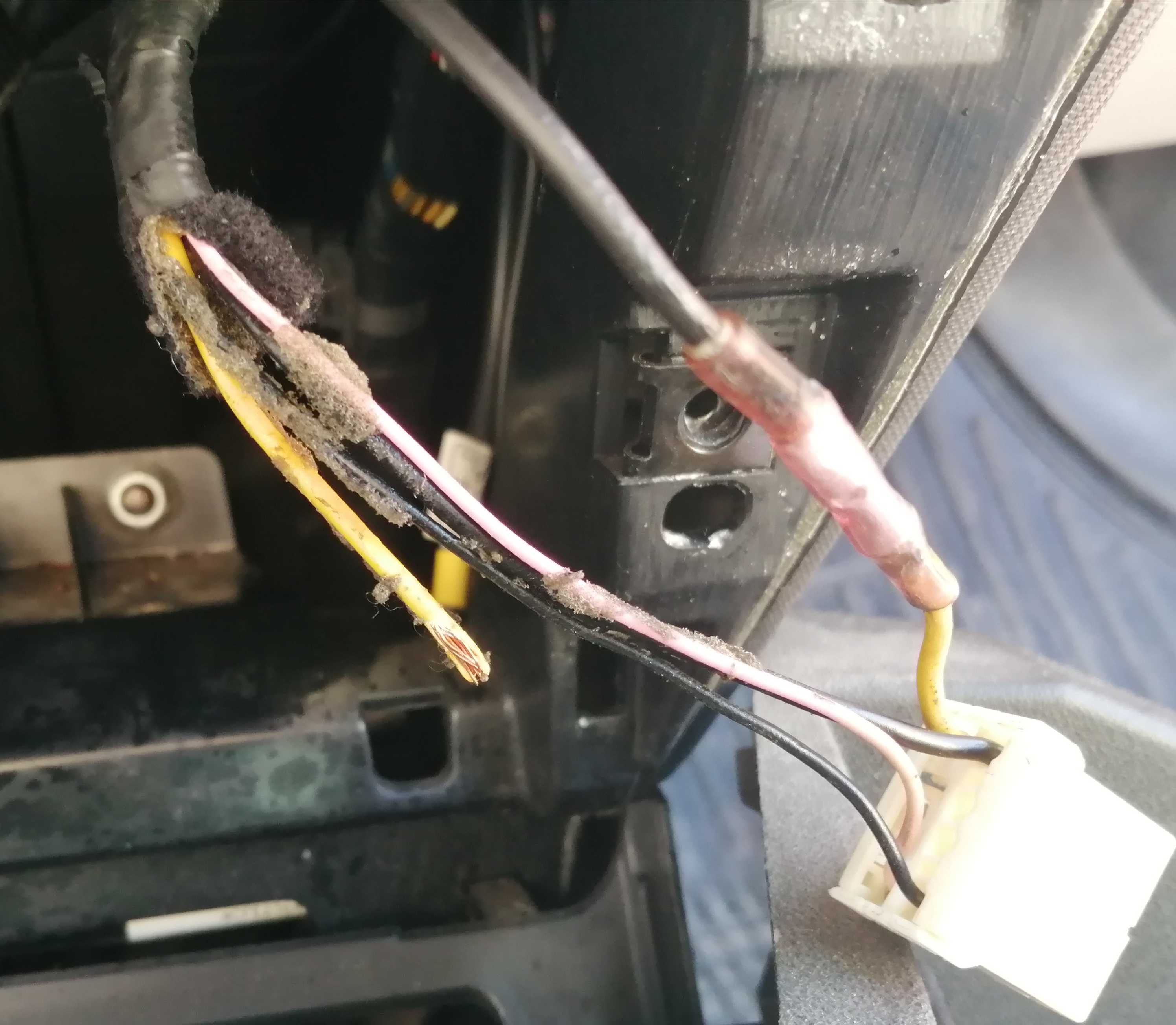

Naprawiłem te dziwne prądy w kijance.
Dla przypomnienia to w obu gniazdach zapalniczek miałem prąd 4-7 czasem 12V. Po wyjęciu bezpieczników nie było żadnych zmian czyl podejrzewałem jakieś zwarcie albo majstrowanie przy wiązce. I okazało się, że Niemiec już grzebał przy wiązce.
Coś się musiało stać i odciął zasilanie ze skrzynki a pociągnął nowy przewód prosto z akumulatora. Tylko podłączył na jednym przewodzie oba gniazda. I wyjaśniło się dlaczego był prąd pomimo wyjecia bezpieczników
Cały czas myślałem że ten przewód przy akumie to od gazu a tu jednak nie. Problemem było gniazdo bezpiecznika (na zdjęciu niebieskie) które miało słaby styk z bezpiecznikiem.
Dobrze ze Niemiec to nie z tych co jeszcze przy tygrysach majstrował tylko w miarę logicznie to podłączył. Przynajmniej nie wpiął się w zasilanie radia czy innego oświetlenia
