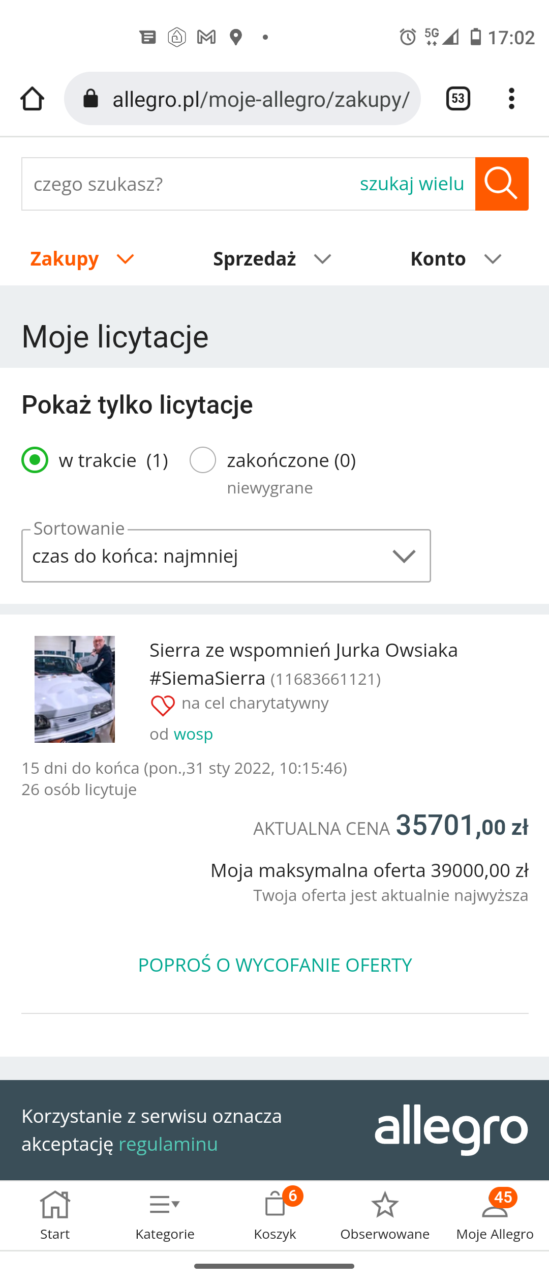

Wierząc że to niemożliwe:
- Posty: 23813
Moja
przecież nie ukradłem screena. I tak nie wierzę że to kupie, chciałem podbić cenę
