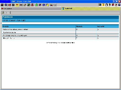

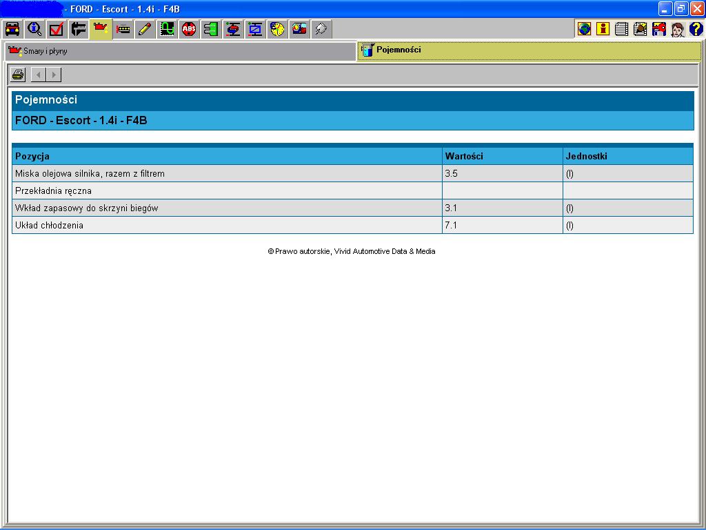

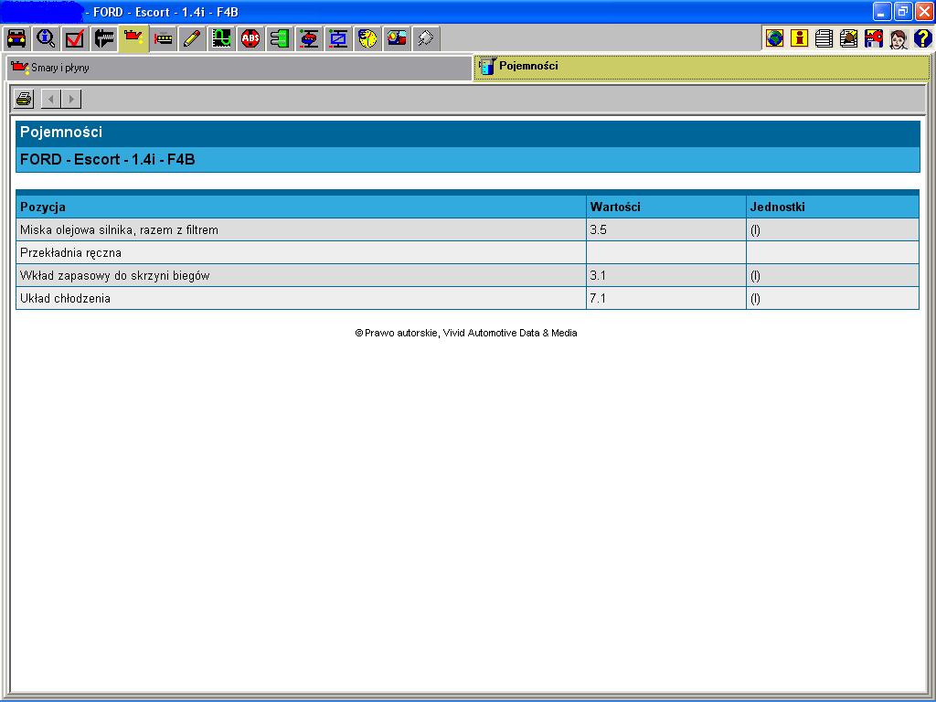

Wg. WKŁ wchodzi w układ razem z wymianą filtra 4 l ale to na suchy silnik.
Jak wymieniamy olej to olej pozostaje w regulatorach zaworów więc jakaś część oleju nie spływa a więc musimy wlać mniej niż 4 l.
Przy 1,4 oleju wchodzi 3,5 l czyli też wlewamy mniej.
