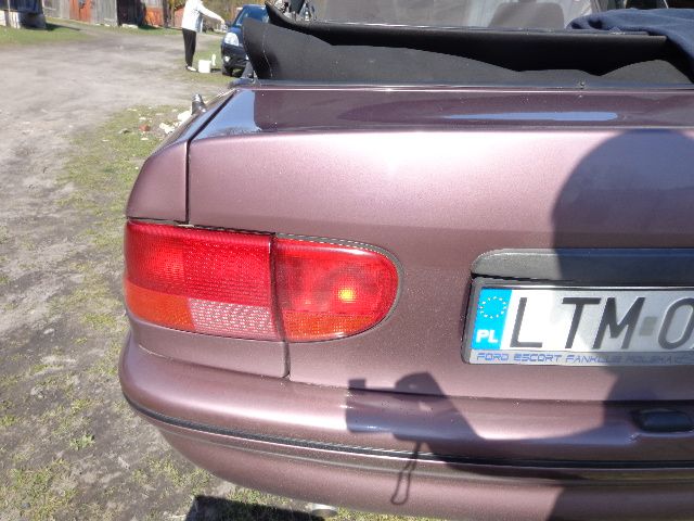

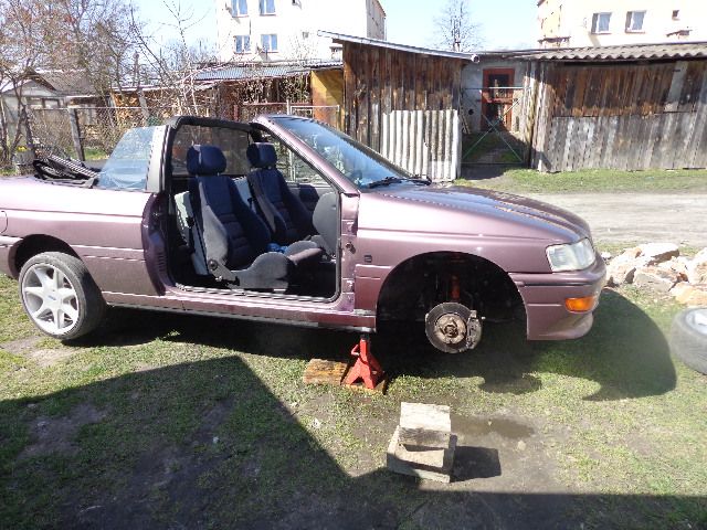

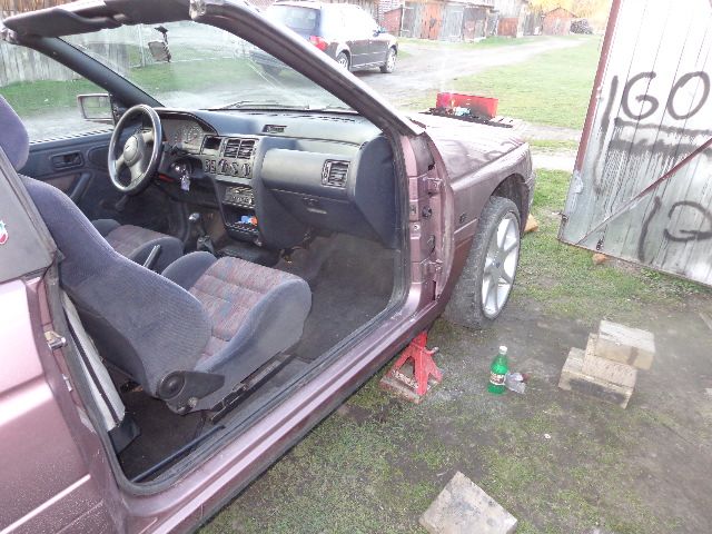

Zająłem się progami, w zeszłym roku wypiaskowałem ale nie miałem kiedy pomalować więc tylko zabezpieczyłem. Po zrobieniu kilku metrów szpachla pękła przy połączeniu błotnika z progiem. Norma w cabrio, nic nie zrobi.
Wypadły napisy z tylnej klapy które zostaną zastąpione innymi.
Wymieniłem przegub który powoli zaczynał stukać.
Posty: 23790
Łączenie progu z blotnikiem to nie robi się szpachla to wtedy nic nie pęka, ja tak mam specjalna masa uszczelniająca i jest pięknie

co za specjalna masa uszczelniająca?
Jak to się robi?

Kleszczak, masa głusząca polimerowa, np.boll
