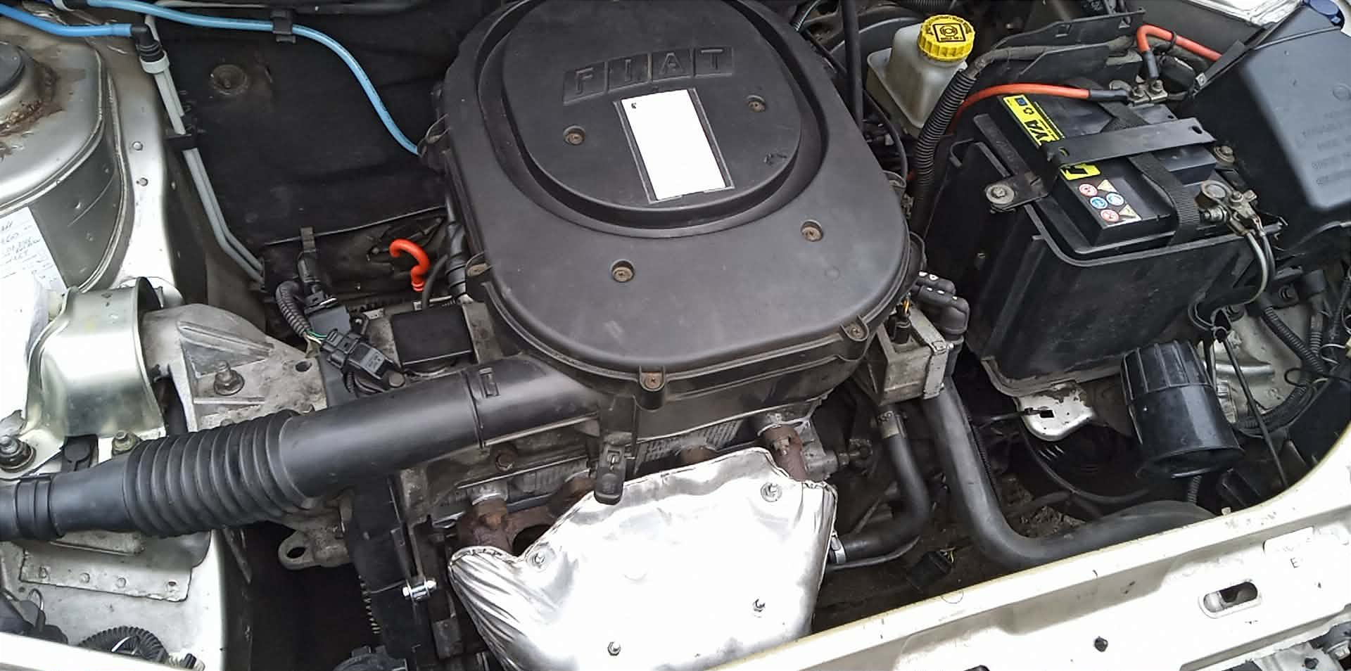

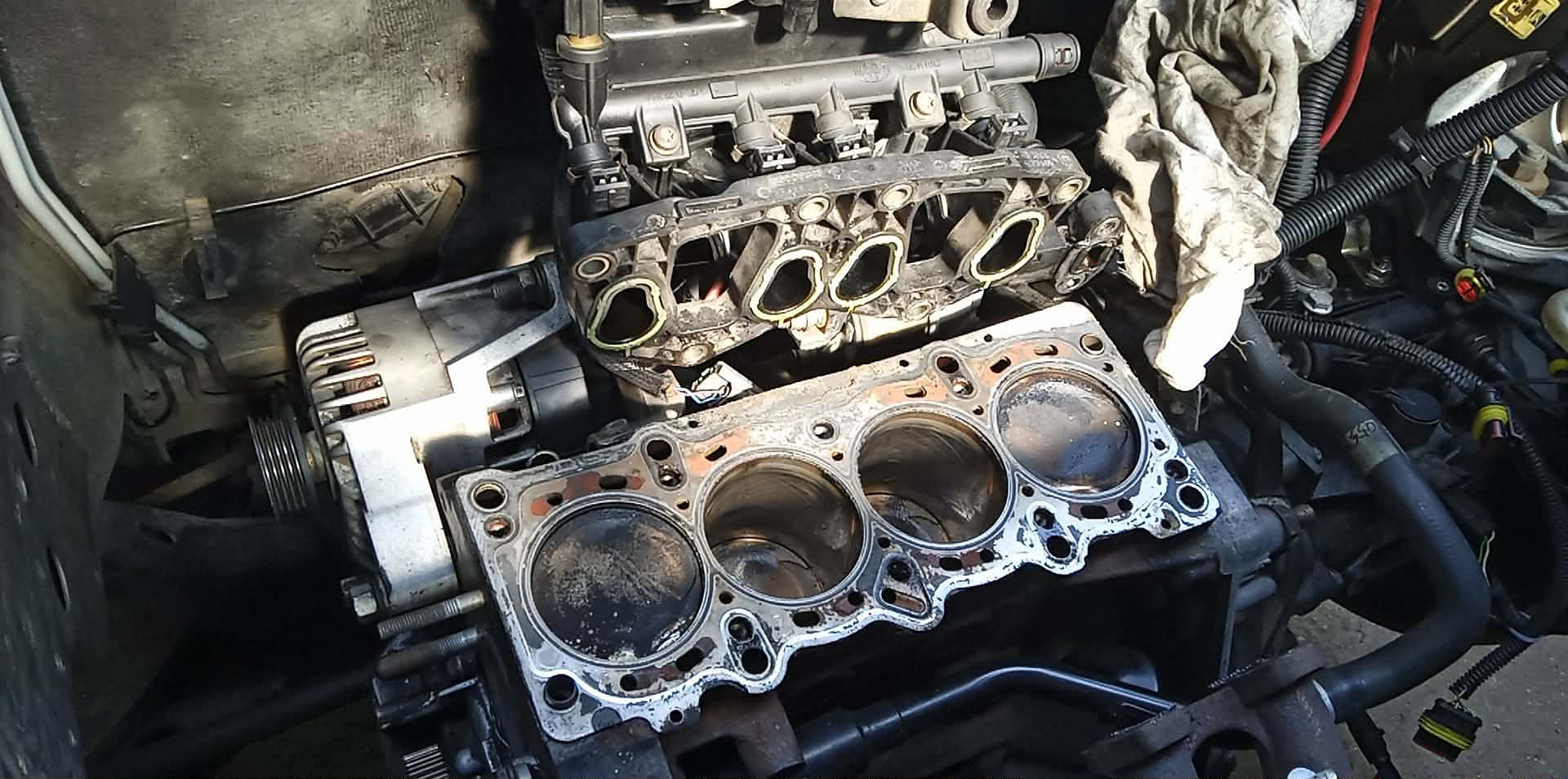

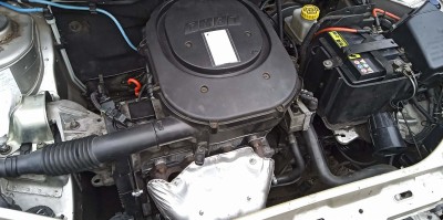

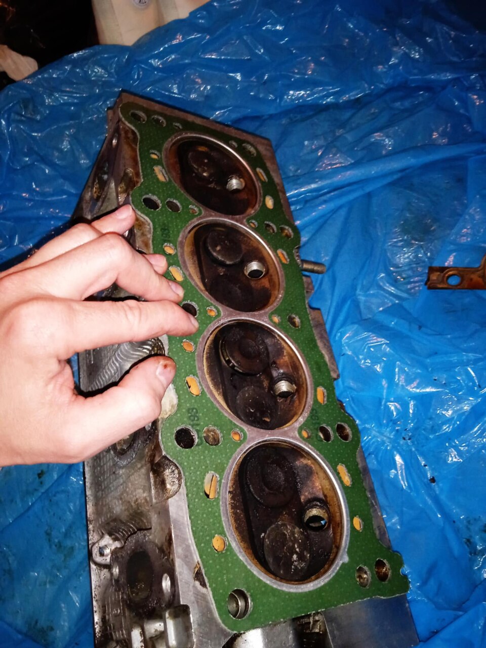

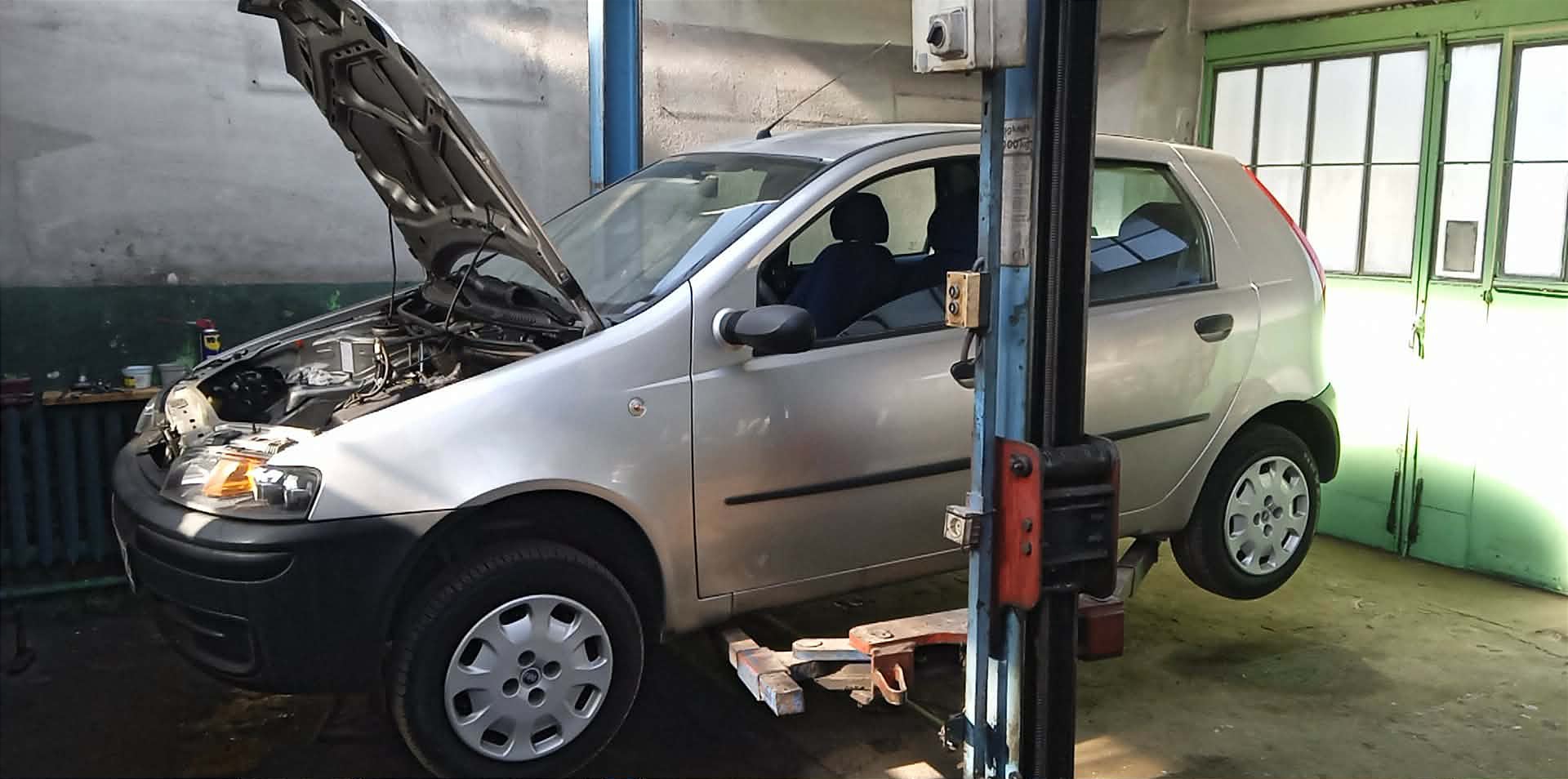

Po długim rozbracie czas ogłosić koniec epopei silnikowej Fiata. Ciężko w dwóch słowach streścić zakres prac i zaangażowania w uzdrowienie jednostki napędowej ale liczy się efekt ostateczny. A ten jest więcej niż zadowalający. W skrócie to jest tu zainstalowany inny silnik o przebiegu niecałych 110 tys km i co istotniejsze w znakomitej kondycji. Jeden z lepszych dostępnych w kraju na tamten moment, z próbami kompresji na poziomie ponad 14 bar na każdym z czterech cylindrów. Przy okazji tych prac wymienione kompleksowo uszczelnienie, kompletny rozrząd, kompletne sprzęgło (stare po demontażu okazało się już wysłużone). Wszystko złożone na częściach OE. Teraz o wiele lepiej i lżej działa. Generalnie mechanicznie duża metamorfoza, przypomina sposobem funkcjonowania gdy był nowy. Po zainstalowaniu obiecującej jednostki okazało się że już po 150 km zaczyna puszczać uszczelka pod głowicą. Coś identycznego co trapiło stary silnik. Tak więc szybka interwencja i głowica była już zdjęta. Prędka reakcja pozwoliła uchronić silnik przed pogorszeniem kondycji. Głowica poszła do prewencyjnej regeneracji. Po scaleniu wszystkiego jest spokój na długie lata i pewność w jakim stanie jest nowy motor. Skończyły się dawne ubytki chłodziwa czy irytujące zużycie oleju. Jest jak ma być, można powiedzieć nowe życie na ćwierćwiecze w rodzinie 👍

Po demontażu głowicy

W przypadku części czy podzespołów używanych zawsze bierze się to pod uwagę. Nie mam pretensji bo mam świadomość zagadnienia. Zaraz po montażu i przez te ponad 100 km było wszystko normalnie, żadnych nieszczelności i innych niepokojących objawów. Po 150 km od wymiany zauważyłem że układ chłodzenia zaczyna się zapowietrzać tak jak było to na starej jednostce. Moje próby odpowietrzania układu były tylko na chwilę i powracało zapowietrzenie. Po kilku dniach zauważyłem nieszczelność na pierwszym cylindrze na przylgni blok-głowica co już dobitnie świadczyło o źródle problemu, pęcherzykowanie w zbiorniczku wyrównawczym i rosnąca temperatura podczas długotrwałego postoju. Ale miałem rękę na pulsie bo byłem na etapie doglądania i poznawania nowego silnika. To pozwoliło na wychwycenie w porę problemu. Silnikowi nic się nie stało. Dostał powtórnie nowy olej i płyn chłodniczy. Z tą wyregulowaną i odświeżoną głowicą chodzi teraz jak zegarek choć już po przekładce na obecny była różnica. Generalnie silnik od początku dobrze rokował, miałem podane kompresje i jeszcze przy samym zakupie zostało to przy mnie potwierdzone próbą. Nic nie zwiastowało że może być tu jakiś problem. Aczkolwiek w tych typach silnika te uszczelki lubiły się poddać po 100 tys km (tak było lata wstecz na starym motorze). A tu jest ~110 tys km więc w tym przypadku miała prawo. Nie wiadomo ile ten silnik stał w bezruchu co też ma swoje znaczenie. Grunt że już jest wszystko pod kontrolą i silnik autentycznie bardzo dobrze się sprawuje. Tak jak rura wydechowa była pokryta dawniej sądzą tak teraz jest czysta aż się świeci. Ubytków płynów żadnych więc zwycięstwo.
Sprzedający nic nie poradził bo miałem gwarancję rozruchową na dwa tygodnie po zakupie. A nie miałem długo czasu żeby się tym zająć. Jak już prace ruszyły to było dawno po gwarancji rozruchowej. Miałem przeczucie żeby wymienić przezornie uszczelkę pod głowicą gdy silnik był wyjęty ale ostatecznie zrezygnowałem czego dziś żałuję. Inne uszczelnienia zostały wymienione wbrew warunkom tejże gwarancji, tego jedynego nie ruszyłem. Nauczka na przyszłość. Finalnie jestem jednak zadowolony bo silnik okazał się dobrze rokujący i po tych wszystkich zabiegach jest spokój na lata. Wyszło to i tak finalnie taniej niż remont kapitalny starego silnika który już naprawdę niedomagał na wielu obszarach.

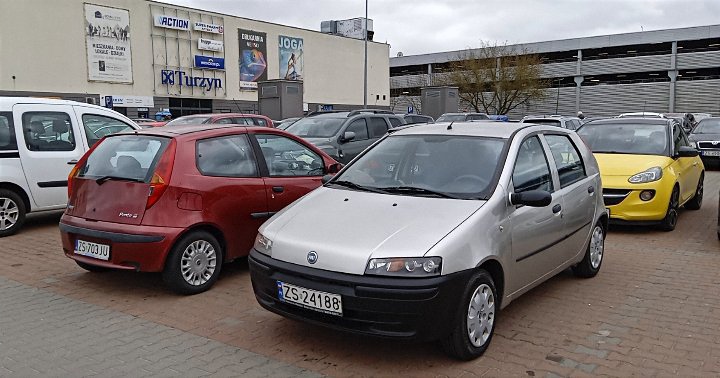

Coraz rzadsza możliwość spotkać dwa obok siebie. Wiadomo który błyszczy bardziej:D

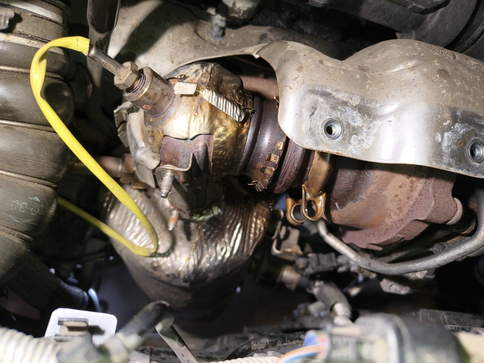

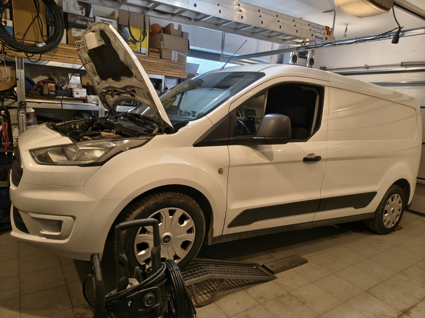

Dzisiaj zabawa z fordem. Próba ściągnięcia DPFa. Serwisowo nie da się dopalić, zapchany w 86%
1,5 ecoblue 120km.

Lukas pisze: 28 mar 2026, 12:56 Dzisiaj zabawa z fordem. Próba ściągnięcia DPFa. Serwisowo nie da się dopalić, zapchany w 86%
1,5 ecoblue 120km.
Masz conecta :?:
Posty: 6315
Chwilowo tak. Kupiłem od siebie z firmy na handel. Naprawić i pogonić.

Posty: 14790
Dajesz dpf do płukania?
Posty: 6315
Yagr pisze: 28 mar 2026, 20:57 Dajesz dpf do płukania?
Tak
