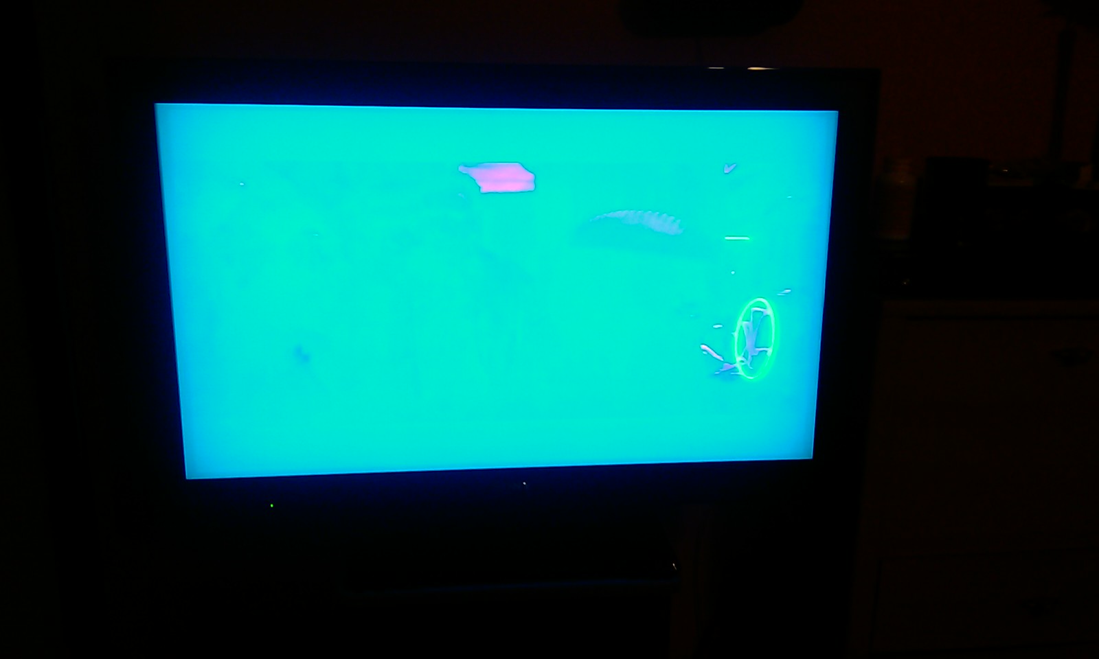

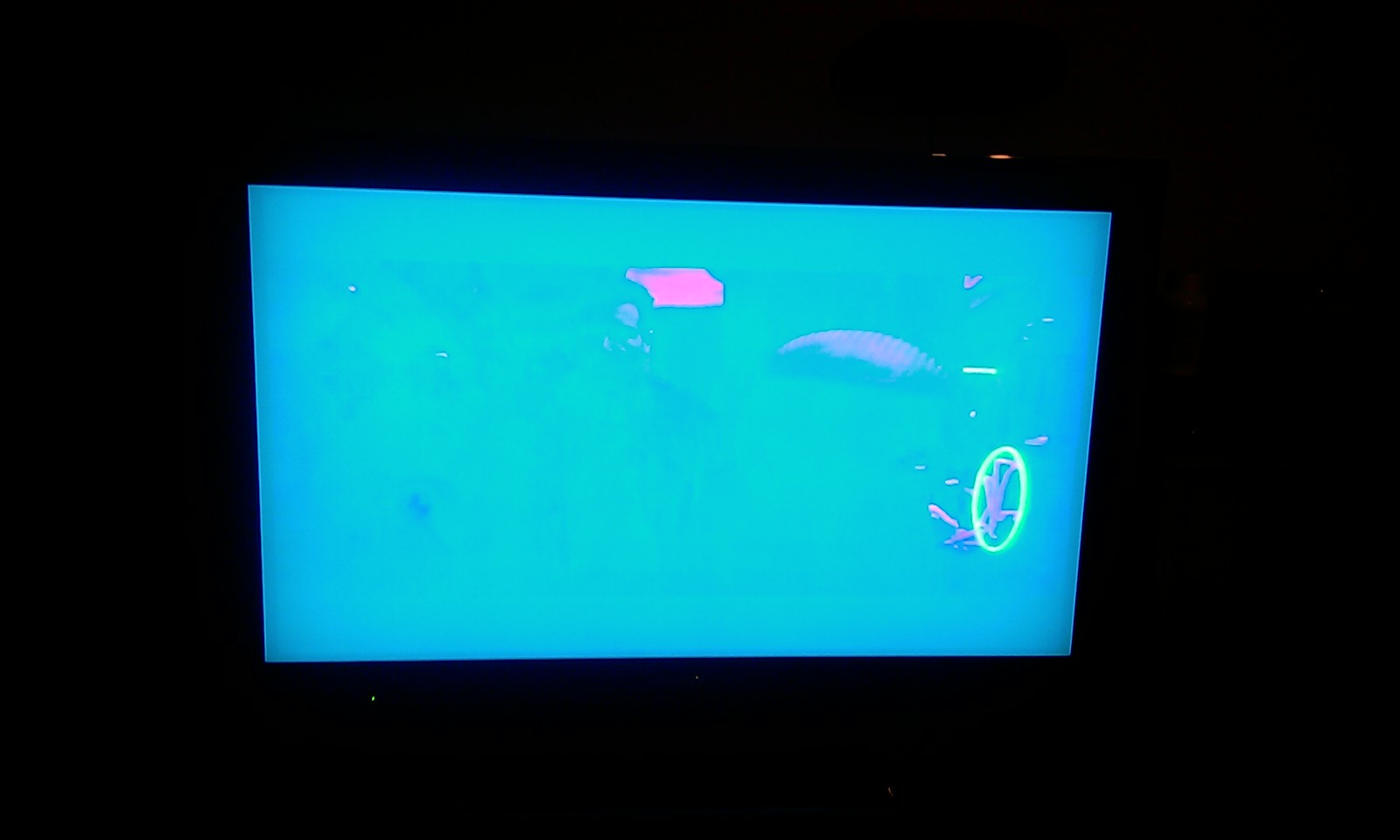

Pytanie z pogranicza comp-rtv

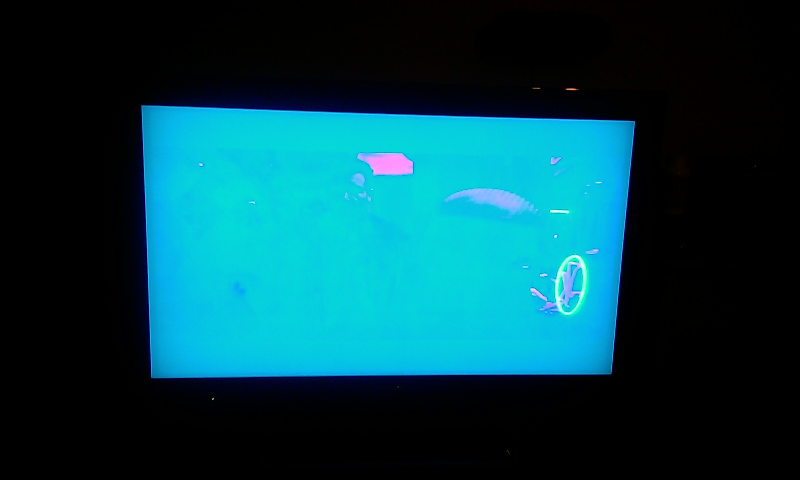

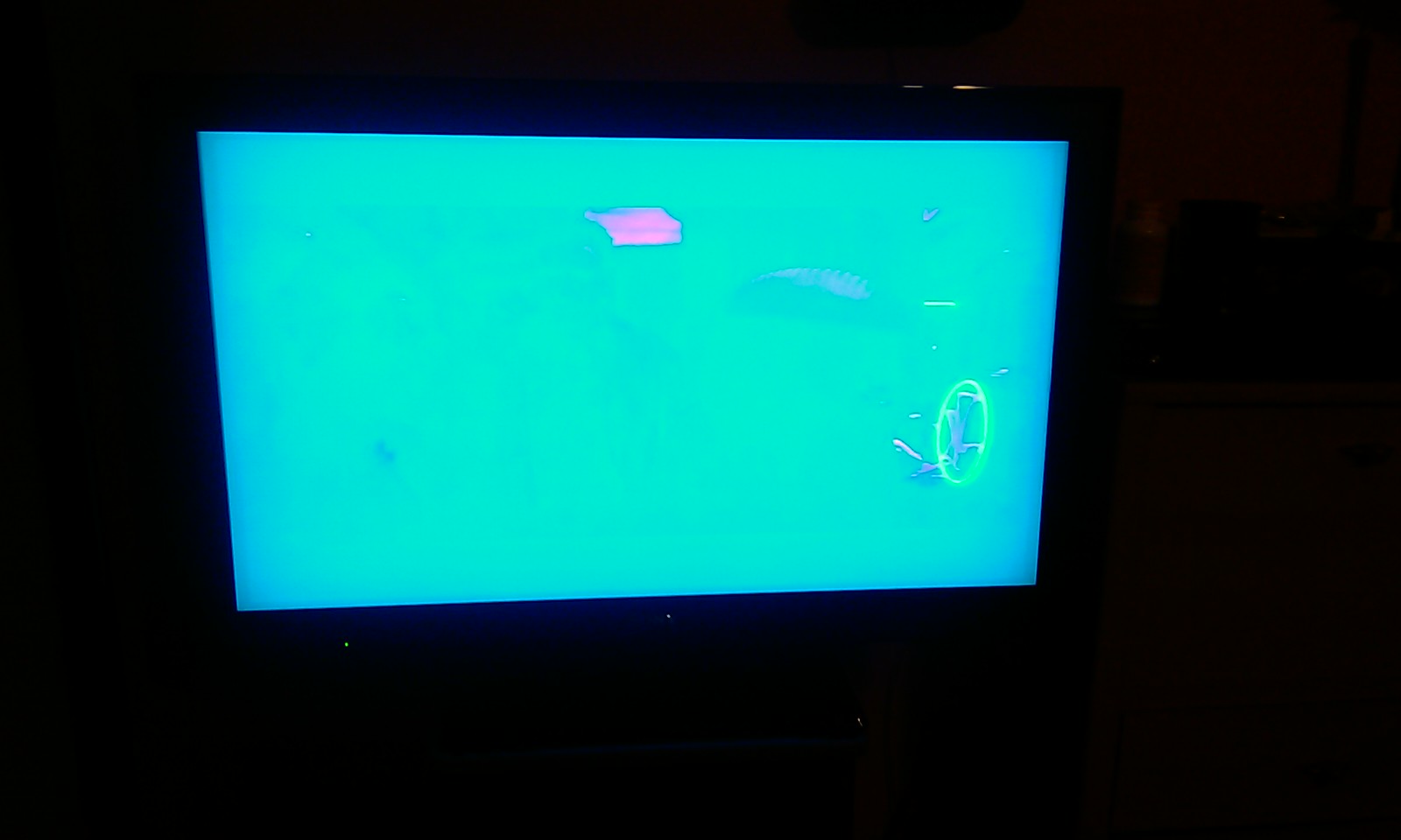

Mam połączenie kompa z tv za pomocą kabla hdmi i co jakiś czas przy odtwarzaniu filmu, gry albo pulpitu następuje przeskoczenie tv w tryb niebieskiego obrazu jak sepia albo negatyw coś takiego. Kombinowałem z różnymi kablami hdmi, wejściami, częstotliwością odświeżania itp i nic i co jakiś czas coś takiego jak na foto - może ktoś zna przyczynę. Dodam, że mija to po przełączeniu na inne hdmi i powrocie ew wyłączeniu i wł tv, nieraz przeskakuje samo na prawidłowy obraz.
z góry dzięki za pomoc.

Arcadio,
Jaka karta graficzna ? Jaki telewizor ? Czy kabel jest HDMI na HDMI ?
Posty: 2843
Kwazio pisze:Arcadio,
Tv sony kdl 37s5600 kabel hdmi-hdmi
karta grafiki Ati radeon hd 5770

Arcadio pisze:karta grafiki Ati radeon
ostatnio ne jestem na bieżąco ale od kiedy pamiętam ATI strasznie kaleczyło sterowniki :/ - ja zainstalowałbym "alternatywne" http://www.omegadrivers.net

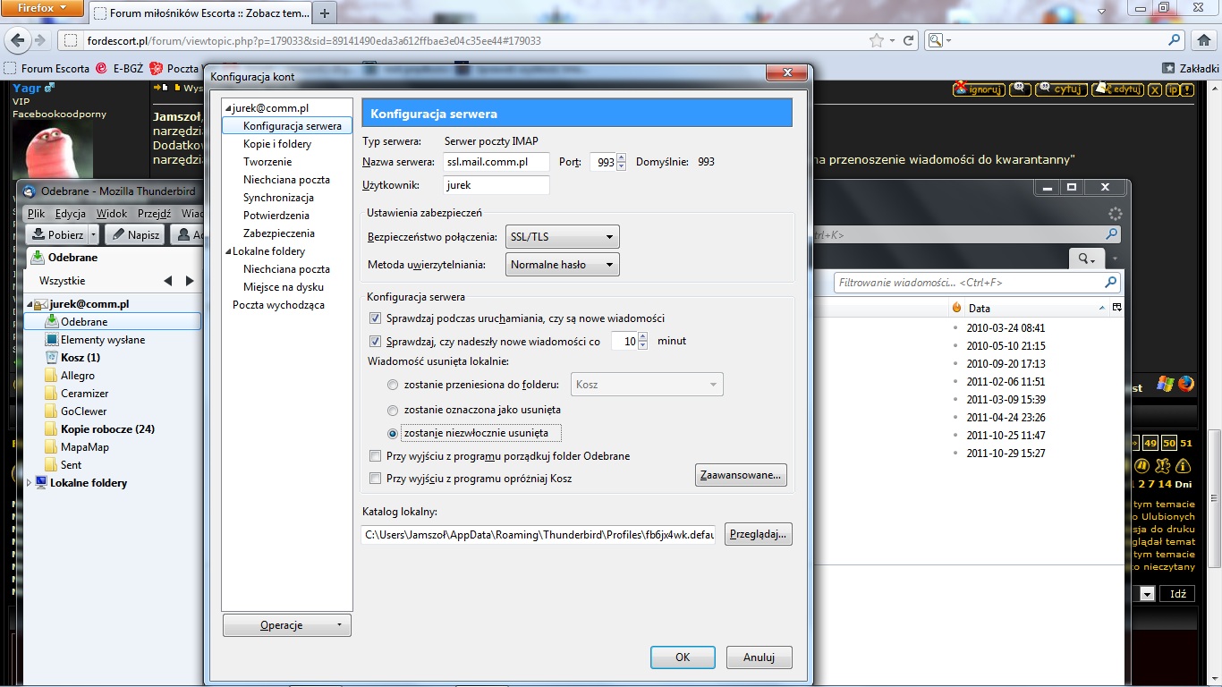

W OE miałem opcję , że wyświetlało mi tylko nagłówki wiadomości , które przychodziły na pop3 i bez podglądu mogłem wywalić niechciane , teraz niestety po kliknięciu na dany tytuł od razu wyświetla mi się zawartość
Można coś zrobić , żeby się nie wyświetlała zawartość maila ?

narzędzia>>konfiguracja kont>>konfiguracja serwera>> "zaptaszkuj" opcję "pobieraj tylko nagłówki wiadomości".
Dodatkowo dla bezpieczeństwa
narzędzia>>opcje>>bezpieczeństwo>>ochrona antywirusowa>> zaptaszkuj "zezwalaj programom antywirusowym na przenoszenie wiadomości do kwarantanny"
nie widzę ?

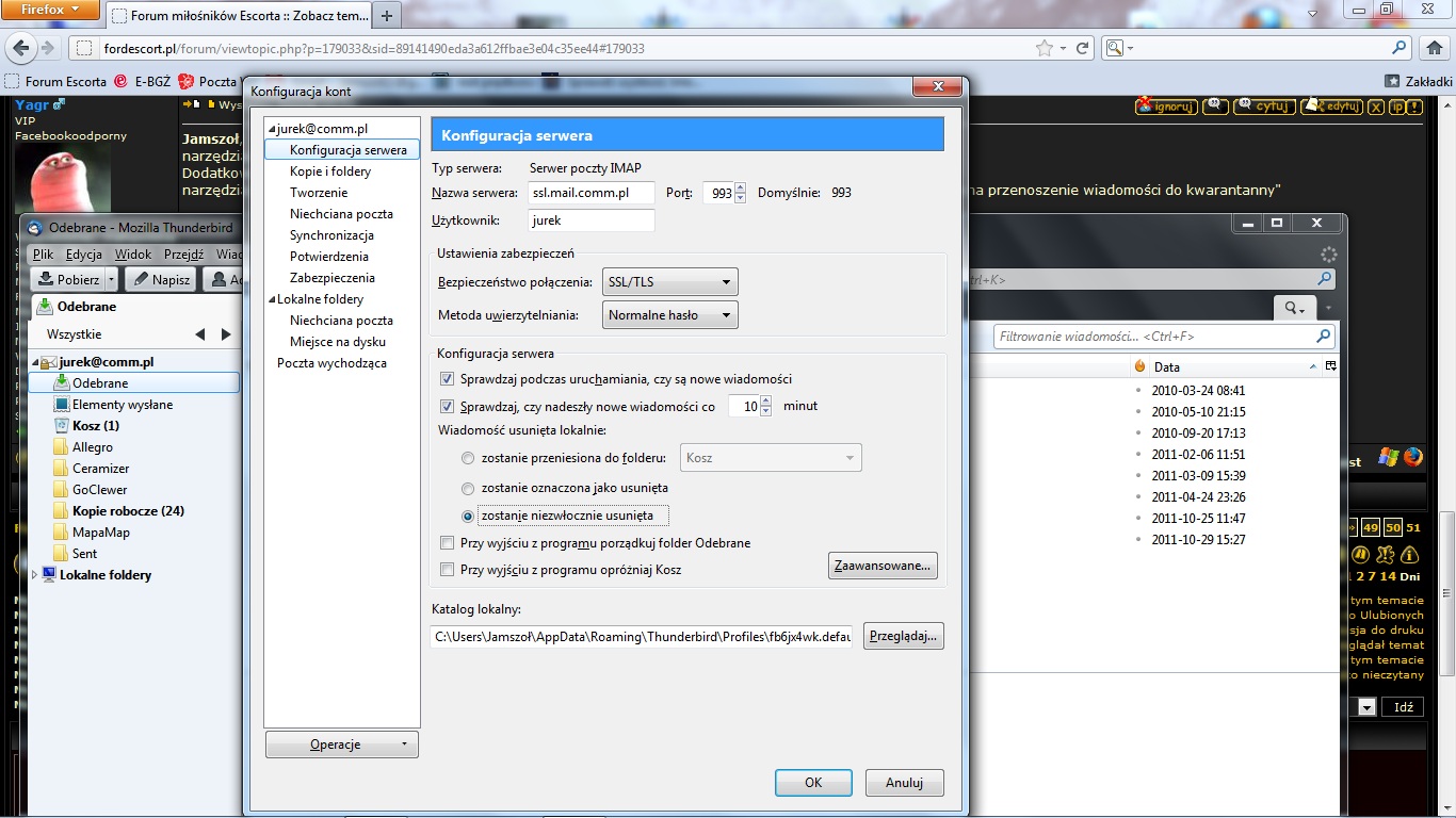

Jamszoł, masz jakąś inna wersję... w zaawansowanych nie ma?
niestety nie :(

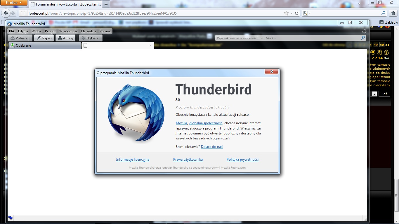

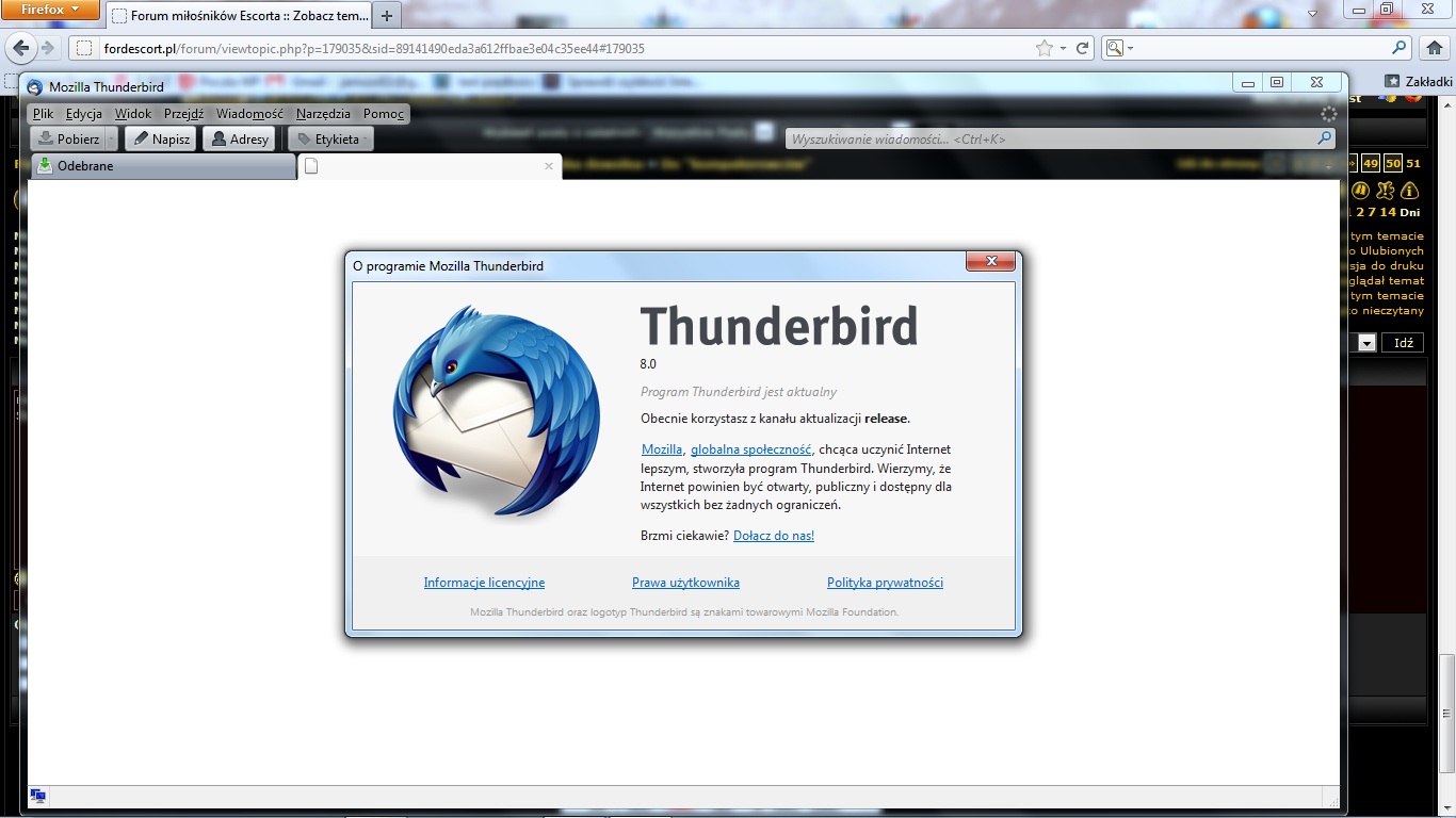

Ściągałem niedawno - więc chyba to jest najnowsza wersja

pewnie masz 8.0.... spróbuję ci znaleźć gdzie to schowali w tym wydaniu ;)

Jamszoł, dziwna sprawa... własnie sobie swoja mozillę zaktualizowałem to tej samej wersji (8.0) i u mnie ta opcja jest. Może być to związane że ja aktualizowałem ze starszej wersji a nie instalowałem od zera... ale tak czy siak ta mozilla thunderbird 8.0 musi mieć taka opcję gdzieś schowaną. Jest jeszcze opcja, że nagłówki można ściągać tylko na protokole POP a ty masz chyba IMAP...
up:
http://www.uci.umk.pl/studenci/poczta/roznice/
Jak widać w czasie pracy z protokołem IMAP domyślnie sa ściągane same nagłówki.
