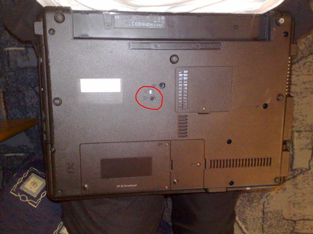

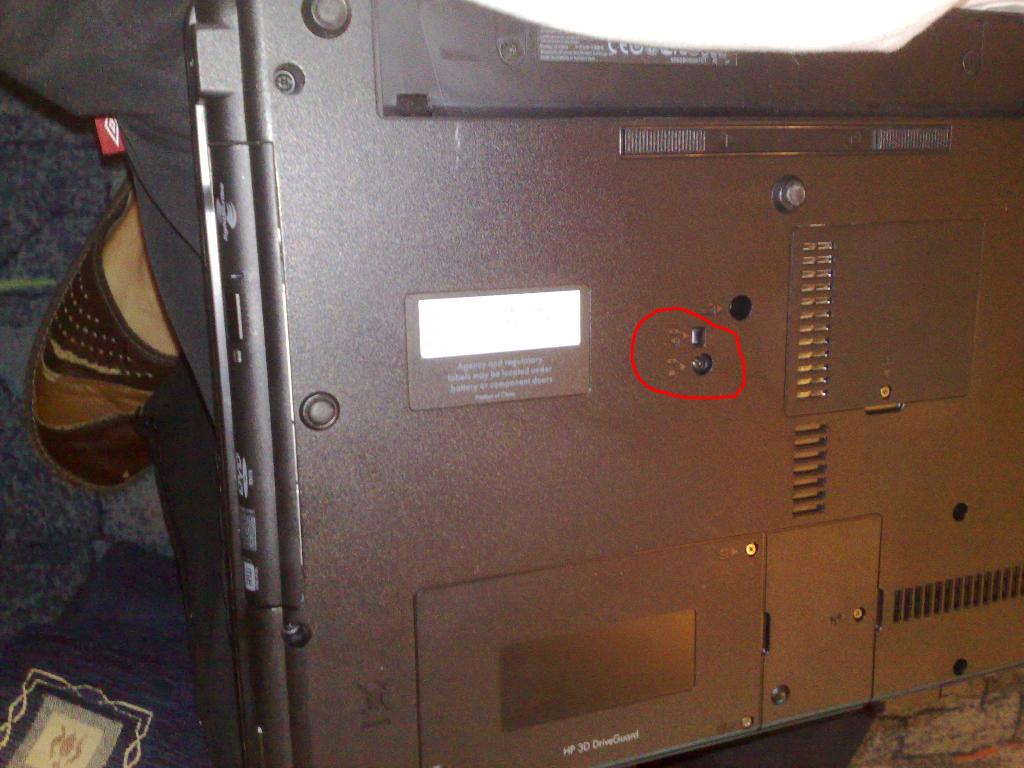

kupiec, w laptokach della była jedna śrubka która trzymała całe DVD. reszta była po prostu wciśnięta w gniazdo. zobacz czy tak nie masz. jeśli nie masz gwarancji możesz spokojnie spróbować go rozebrać. nie jest to nic skomplikowanego tylko nie pogub śrubek i nie połam zaczepów. laptopy mają od groma zaczepów, zatrzasków itd. prześlij jeszcze zdjęcie lapka od dołu i od góry to może coś więcej zdziałamy

kupiec, możesz, system sam powinien rozpoznać napęd choć pewnie zawsze producent ma jakiś zestaw własnych sterowników na stronie. Najpierw jednak spróbuj przezyścic soczewkę w starym dvd, chocby płytą czyszczącą.... o ile oczywiście chodzi o "nieczytanie" płyt a nie inny defekt
- Posty: 13107
no już go kiedyś rozkręcałem do czyszczenia i właśnie nie pamiętam jak ten napęd był tam mocowany
a śrubek to tam jest 15000000 szt
bo chodzi mi o to czy brać się za to, czy laptopy mają to do siebie że wymiana czegokolwiek w środku wymaga serwisu
Nie dowiesz się dopóki nie sprawdzisz
Jedyne co może się rzucać o nowe sterowniki, to programy do nagrywania, np. nero (o ile to jest nagrywarka dvd a nie czytnik). Jeśli to był czytnik, to poza kwestią ogarnięcia typu wyjmij stary/włóż nowy w ogóle nie ma tematu.
w hp mojej siostry masz tak:
śrubkę odkręcasz, naciskasz pstryczek i wyciągasz DVD
ps. nero bierze wszystkie stery od windowsa, więc tym się nie martw
