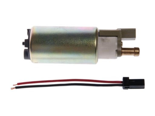

Okazało się że kolejny raz spadł przewód od pompki paliwowej i okazało się że u mnie jest wadliwa, nie ma grzybka zabezpieczającego przed spadnięciem z rurki. To było przyczyną wielokrotnej awarii auta z tym że teraz dawał całkiem inne objawy bo silnik chodził.

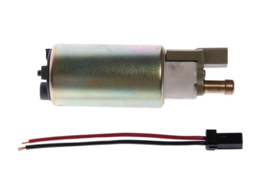

Znalazłem przyczynę przerywania auta - spadł przewód paliwowy z pompki w zbiorniku ale silnik mógł odpalić i chodzić na trzy gary. Cewki i kable nic nie dały ale to i tak miałem zrobić. Razem z sąsiadem wstawiłem wężyk wysokociśnieniowy plastikowy, taki półprzezroczysty, stosuje się go w ciężarówkach do układów hamulcowych. Opalarką lekko dało się go zmiękczyć i wcisneliśmy. Zobaczymy co z tego wyjdzie, jeśli też spadnie- kupuję kolejną pompkę która ma ujście wypływu paliwa z grzybkiem. Tu jest powód tej udręki, pompki różnią się tylko lekkim zgrubieniem na końcu lub bez - i dlatego spada.
Piszę to tak dokładnie bo może kiedyś przyda się ta wiedza innym.

Daj zdjęcie różnic pomp.

Miedziane końcówki mają różnice w zakończeniach.

Kleszczu u mnie w cabsie jest pompa z deawoo matiz. I od paru lat nic nie spadło.
