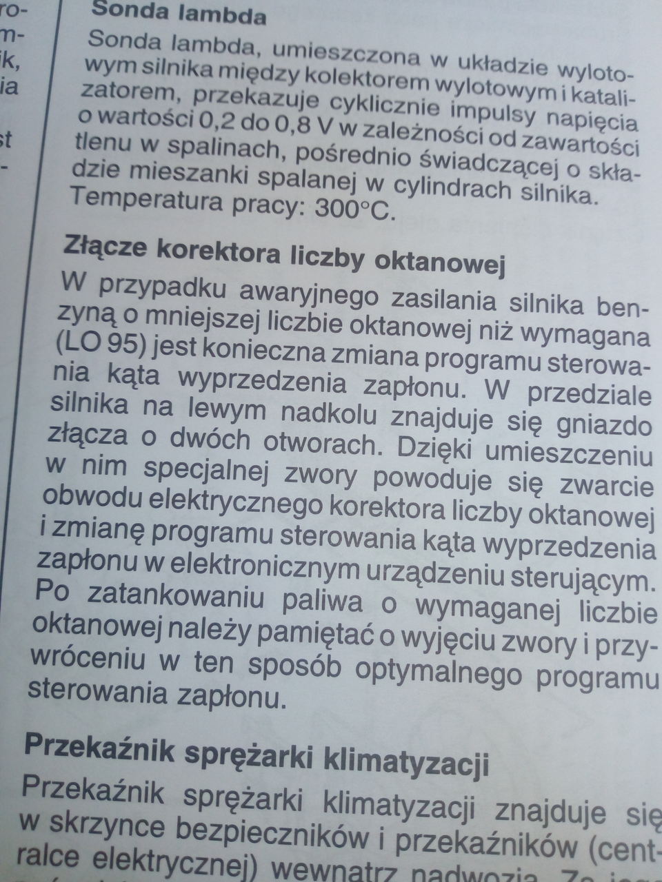

Panowie, wszystko jest wspomniane w instrukcji czy to w jezyku polskim czy angielskim (Haynes). Więc jak widać na zdjęciu poniżej ma to znaczenie.

Nie ma nic o 98 tylko mniejszej niż 95

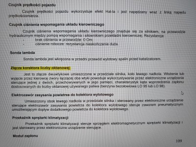

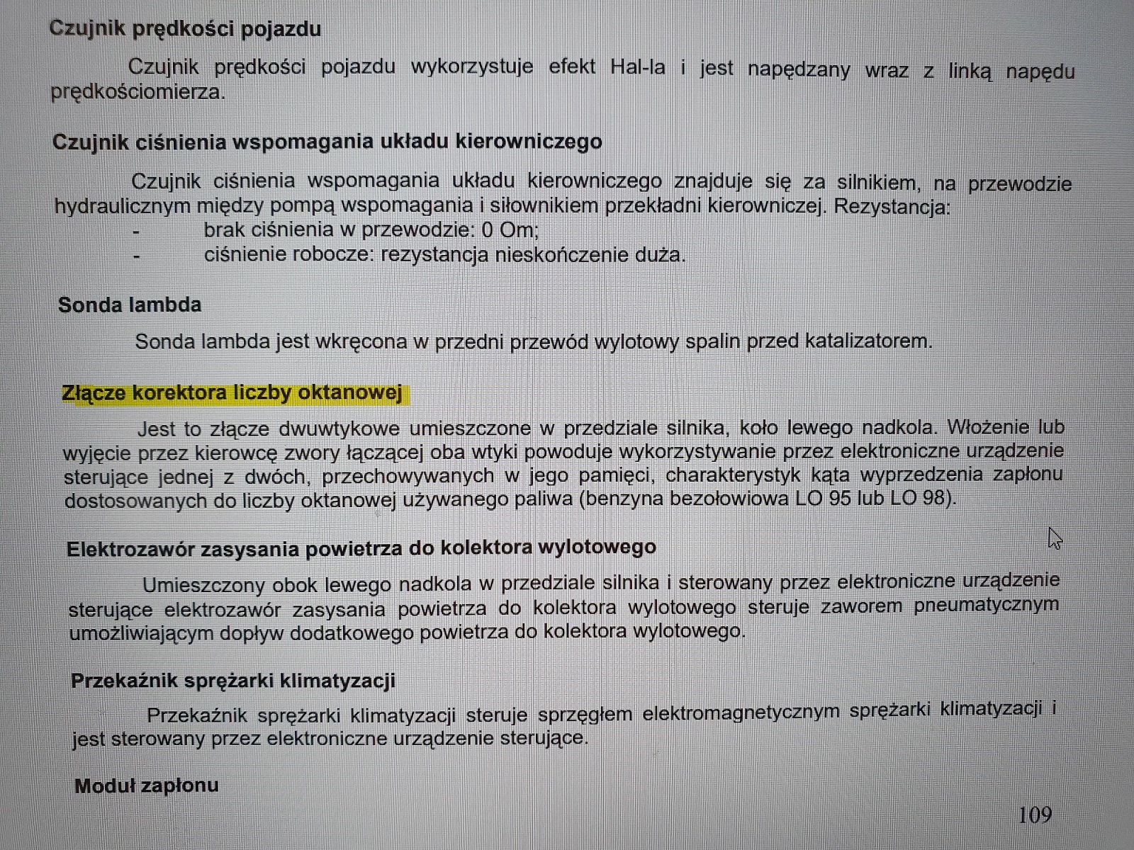

- Posty: 22194
WKŁ mówi co innego

- Posty: 22194
W WKŁ napisane jest wyraźnie PB 95 lub PB98

To kto ma rację ? Ja znam tylko tą wersję poniżej 95 i z tego co pamiętam było tak napisane w wkł
- Posty: 22194
no przecie wstawiłem foto z WKŁ

Rzeczywiście tak jest w wkł jak jamszol pisze, ale dlaczego gdzie indziej jest inaczej ? Jakie to źródło gdzie je są r mowa o 92 ?
W wkł np silnik 1.4 i 1.6 cvh nie ma tego opisu złącza i ma informację że tylko paliwo 95.
