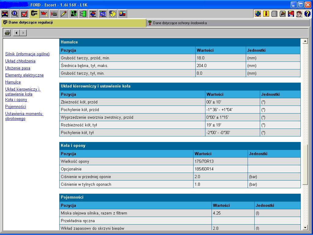

Wiem że mam przynajmniej jedną tarczę krzywą bo taki przyjechał, i jeszcze do nie dawna czułem bicie na pedale hamulca w czasie hamowania, teraz tego już nie czuje, ale pojawiło się to ściąganie w lewo. Czy to może mieć związek? Czy tarcza mogła sama się wyprostować?
Czeka mnie zapewne wymiana taarcz/klocków. Pytanie jakie tarcze podchodzą do Esa mk6 1.6, tzn czy z np. 1.6 16V / 1.8 TD / 1.4 w MKVII będą pasować? Czy z MKV innych wersji silnikowych też?
Czy jak już będe wymieniał tarcze, warto przy okazji wymieniać klocki i zaciski? Klocki są tanie, ale ile mm klocka hamulcowego jest jeszcze ok - a ile kwalifikuje się do wymiany? Jaka grubość tarczy jest ok - a jaka nie ok? Kiedy należy wymienić zaciski?
Jest: Civic Sedan 6Gen VTi
Masz tu podane grubości.
Klocki - jak będą miały mniej niż 6 mm to do wymiany (bez płytki metalowej)
