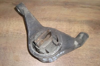

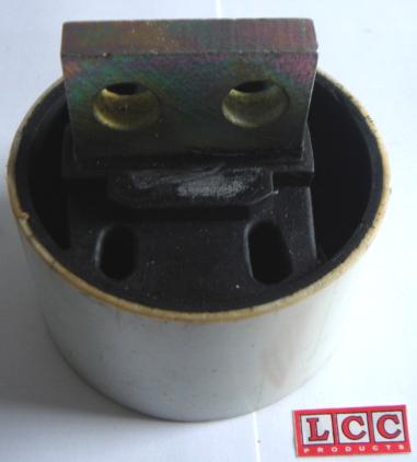

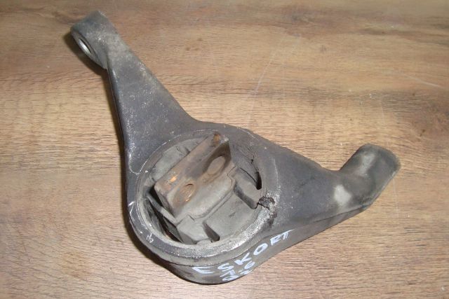

Panowie jak to jest z tym wkładem poduszki w Escorcie? Siedzący w temacie wiedzą iż w Escorcie 1992 mamy trzy poduszki silnika i skrzyni,w których jedna(ta najbliżej nóg kierowcy) ma możliwość wymiany wkładu. Tylko problem leży w tym czy ten wkład można wymienić w warunkach garażowych,czy niezbędna jest do tego nadludzka siła czyt. prasa :-| Orientuje się ktoś w temacie? Może ktoś wymieniał sam wkład i może się podzielić swoją wiedzą? Pytanie kieruje w szczególności do kolegi Jamszoła gdyż z tego co czytałem wymieniał on poduszkę silnika od strony rozrząd,więc może wie coś na temat tej?

Skrzynia na szczęście cała :grin: Ale przy tym ucierpiała tez druga poduszka (ta od strony chłodnicy)zerwało gume,w sumie i tak już spękana była i kwalifikowała się do wymiany, ale tą już zamówiłem :mrgreen:
A co do tej łapy,to nigdzie nie mogę znaleźć całej,wszędzie tylko same wkłady aaa Mówię oczywiście o nowych częściach :cool:

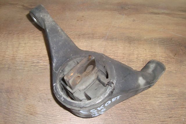

No niestety, są tylko same wkłady aaa w cenie +/- 60 zeta :twisted:
Całe łapy są ale używki :???: Już wole założyć byle jaki zamiennik,niż założyć używaną, sparciała gumę i pieron wie ile toto pojeździ :razz:

Nowa poduszka oprawiona w łapie :-D :-D :-D Oczywiście jak to zamiennik poduszka była ciut za duża ;)
A tak na przyszłość dla tych ,którzy będą to kiedyś robić mały plan ;) Szkoda że nie miałem czym fotek zrobić :(
1.Łapę zdemontowaną z auta mocujemy w imadle
2.Brzeszczot do metalu i wycinamy gumę ze środka,tnąc dookoła tak aby usunąć jak najwięcej gumy
3.Następnie brzeszczotem przecinamy w poprzek to co zostanie,uważając przy tym na to żeby nie zacząć ciąć łapy ;)
4.Śrubokręt do ręki i w okolicach tego nacięcia podważamy i całą resztę wydłubujemy
5.Szczotka druciana trochę papieru ściernego i czyścimy otwór na poduszkę w łapie
6.Nową poduszkę musiałem minimalnie zeszlifować dookoła,mocując ją w uchwycie tokarki,małe obroty,papier ścierny i jazda ;)
7.Łapę smarujemy w środku lekko jakimś olejem dla lepszego poślizgu :-D
8.Skoro miałem już dostęp do do tokarki więc użyłem jej również do wprasowania wkładu ;)
9.Łapę oparłem na uchwycie tokarki,podjechałem konikiem zablokowałem go,między kiełek a wkład podłożyłem sporą podkładkę i zacząłem powoli wciskać wkład
10.Z początku szło dość lekko lecz druga połowa naprawdę wycisnęła mi pot na czoło :lol:
Po zakończeniu wprasowywania mamy zregenerowaną poduszkę skrzyni biegów :-D :-D :-D
PS.Warto zaznaczyć przed wyrywaniem starego wkładu,ustawienie tego płaskownika tak,żeby nie okazało się potem że mamy krzywą poduszkę :(
