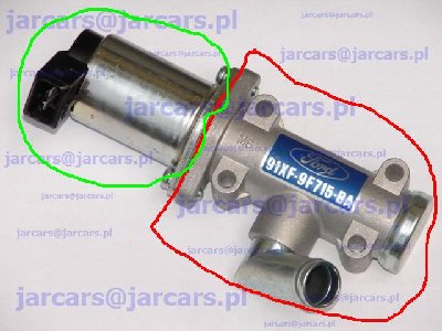

Tak więc dzisiaj odbyło sie modzenie krokowca :cool:
Z racji że z esa na szrocie wiele nie było, dostępna była tylko cewka :???:
Moje pytanie tyczy sie elementu w czerwonym kółku czy może sie popsuć albo co innego może mu dolegać bo problemik dalej jest :evil:
