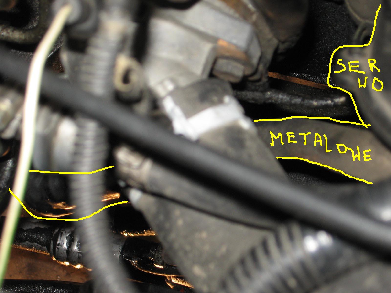

Dzisiaj idąc do auta zauważyłem małe jeziorko przy aucie. Wycieka płyn chłodniczy :( Z posadzki zgarniam ściągaczem do kanalizacji.
Zlokalizowałem źródło wycieku. Całe szczęście że nie z chłodnicy. Cieknie mi z gumowego węża, z pierwszej strony jest połączony z metalową rurką która idzie do serwo czy jakoś tak a druga strona idzie gdzieś pod pompą wtryskową. Z kanału bym wiedział dokąd idzie ta druga strona.
Pomacałem ręką i ta "łokieć" jest miękka i opuchnięta... stąd kapie...
Jak sie nazywa gumowy wąż żeby powiedzieć dokładną nazwe sprzedawcy ?? W sklepie z częściami do Forda będa mieli czy na szrotach ?? Ile mniej więcej kosztuje ??

W sklepie na Małopanewskiej w kompie mieli sporo rurek ale nie wiadomo o którą rure, radzi żebym na warsztacie zdjął i pokazał, porównywać itp...
Sprawa rurki naprawiona :) Nie dałem rady samodzielnie to zrobić gdyż obejmy zbyt mocno trzymały :( Brakowało mi długiego szczypca. Takiego za 150 zeta... :-/
Mechanik za 10 zeta kupił metrową rurke z kilkoma kolankami, wyciął i zamontował, jest git. The end z dolewkami... :D
