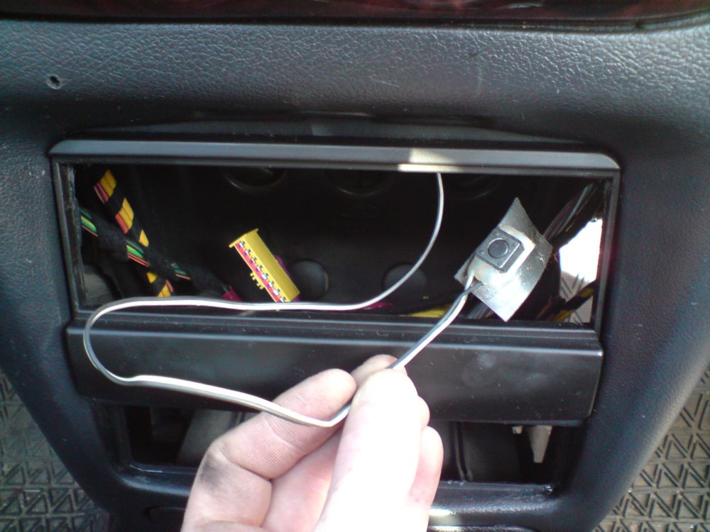

Przełącznik !! Co to za przełącznik ??
longer1981
Co to morze być i do czego służy ? jeżeli ktoś wie proszę o odpowiedz ! Wstawiam foteczki.

Takie cosik mam w firmowym tico rozbraja alarm , odcięcie zapłonu i takie tam jak nie maz pilota . Jak zapomnisz pilota a włączyłeś nim zabezpieczenia to wystarczy otworzyć wózek nacisnąć ustrojstwo i juz można brykać autkiem

no to jeżeli było schowane za radiem to nie było możliwości używania tego. może to faktycznie jak jaro pisze awaryjne wyłączanie alarmu. po kabelkach jak pisze Yanek albo użyj tego na próbe.
Blazey
Nie ruszaj tego. To przycisk serwisowy do alarmu. Może też pełnić funkcje programowania. Zazwyczaj obsługuje się go w kombinacjach ze stacyjką, np: włączyć stacyjkę, nacisnąć i trzymać prze 3 sekundy przycisk, aż dioda mignie raz, naciskać 5 razy aby załączyć funkcję x, wyłączyć stacyjkę. Jak zaczniesz tym pstrykać, to możesz sobie narobić...
W sieci bez problemu znajdziesz opisy do tytana. To popularna marka. Zacznij się bawić, jak poczytasz.
