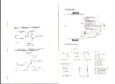

Witam. Mam tu takie 2 schemaciki jeden to jak widać sterowanie zamka centralnego drogi to przyciemni-acz inaczej ściemnienie (efekt kinowy) kombinuje jak to połączyć razem by przy otworzeniu z pilota drzwi światło się zapalało tak samo zamykało czy ktoś ma jakiś pomysł?:) będę wdzięczny

Jeżeli się znasz na schematach,to mam gdzieś od Volvo (po angielsku). Tak właśnie tam jest.

cos sie tam znam ale... ten schemat od sciemnienia jest troszke okrojony i tam wychodza 2 zyły przewaznie jest ich 5 do krancowki, stacyjka, plus, minus i central

Do wysterowania modułu lampki potrzebujesz impulsu masy na wejściu (oryginalnie idzie to z krańcówki drzwi). Ty możesz sobie podłączyć impuls z otwierania centralnego zamka. tylko w centralnym jest to impuls plusa (na silnik) i musisz sobie zrobić inwerter poziomów: na wejściu dostajesz impuls plusowy, na wyjściu minusowy. Można to zrobić na tranzystorze lub małym (wystarczy taki 1A) przekaźniku.
PS. Ten rysunek wyświetla mi sie jako totalnie nieczytelny, więc nie mogę podać co i gdzie.
