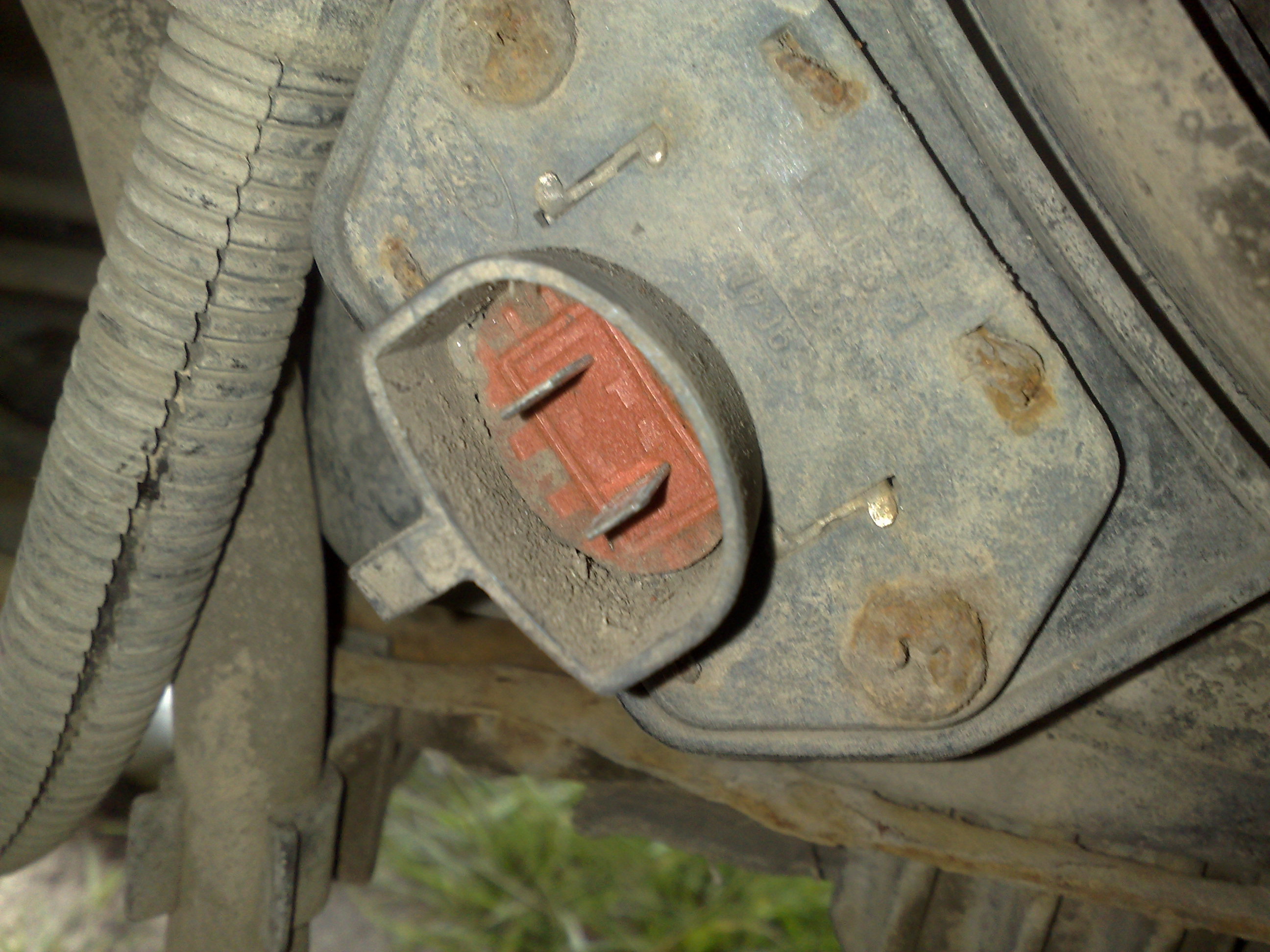

Blazey,masz racje,nie spalil sie opornik,a ten bezpiecznik.ale tam wszedzie tak pognile,ze chce to wymienic zeby miec swiety spokoj. No chyba ze masz lepszy pomysl

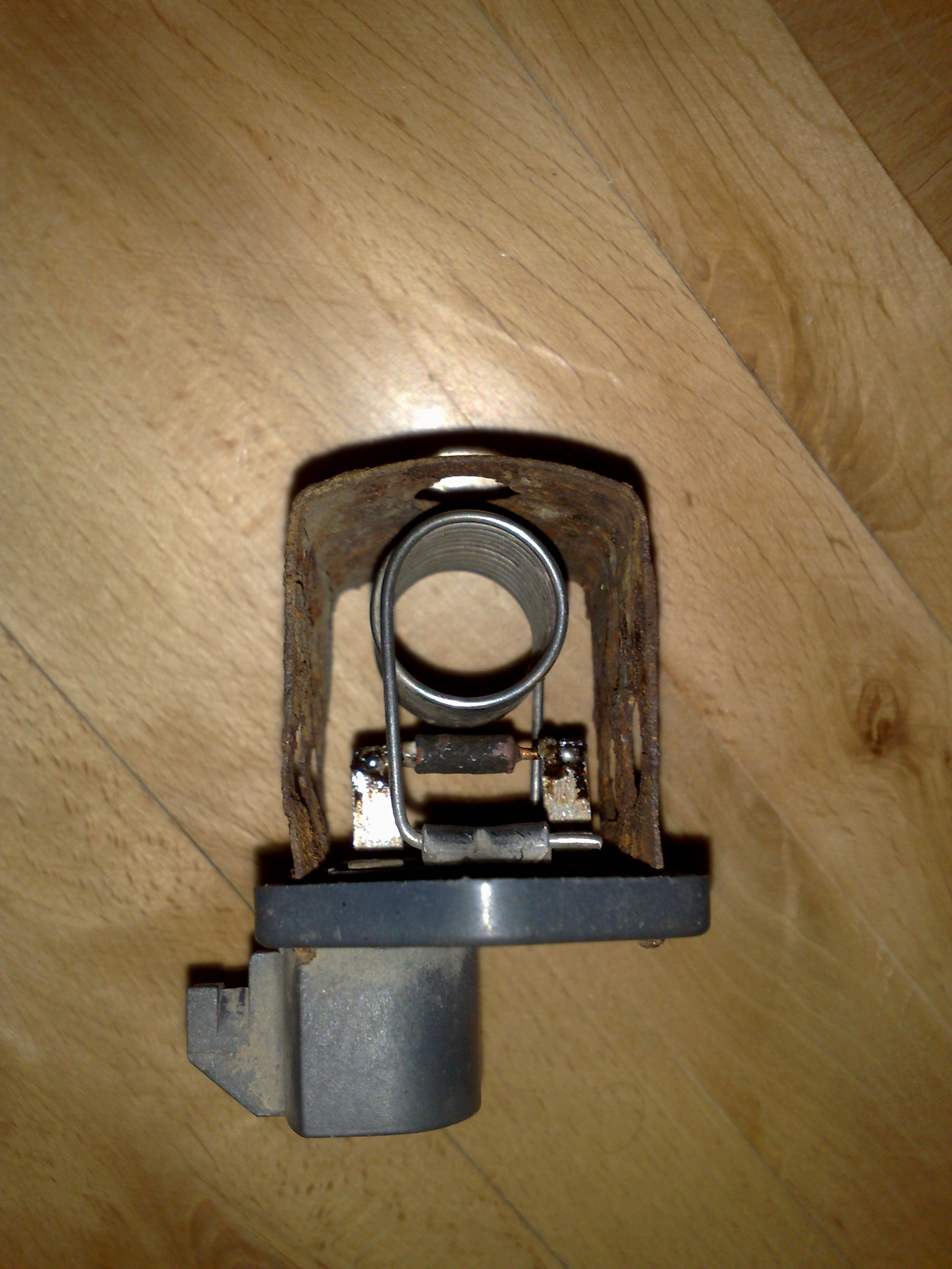

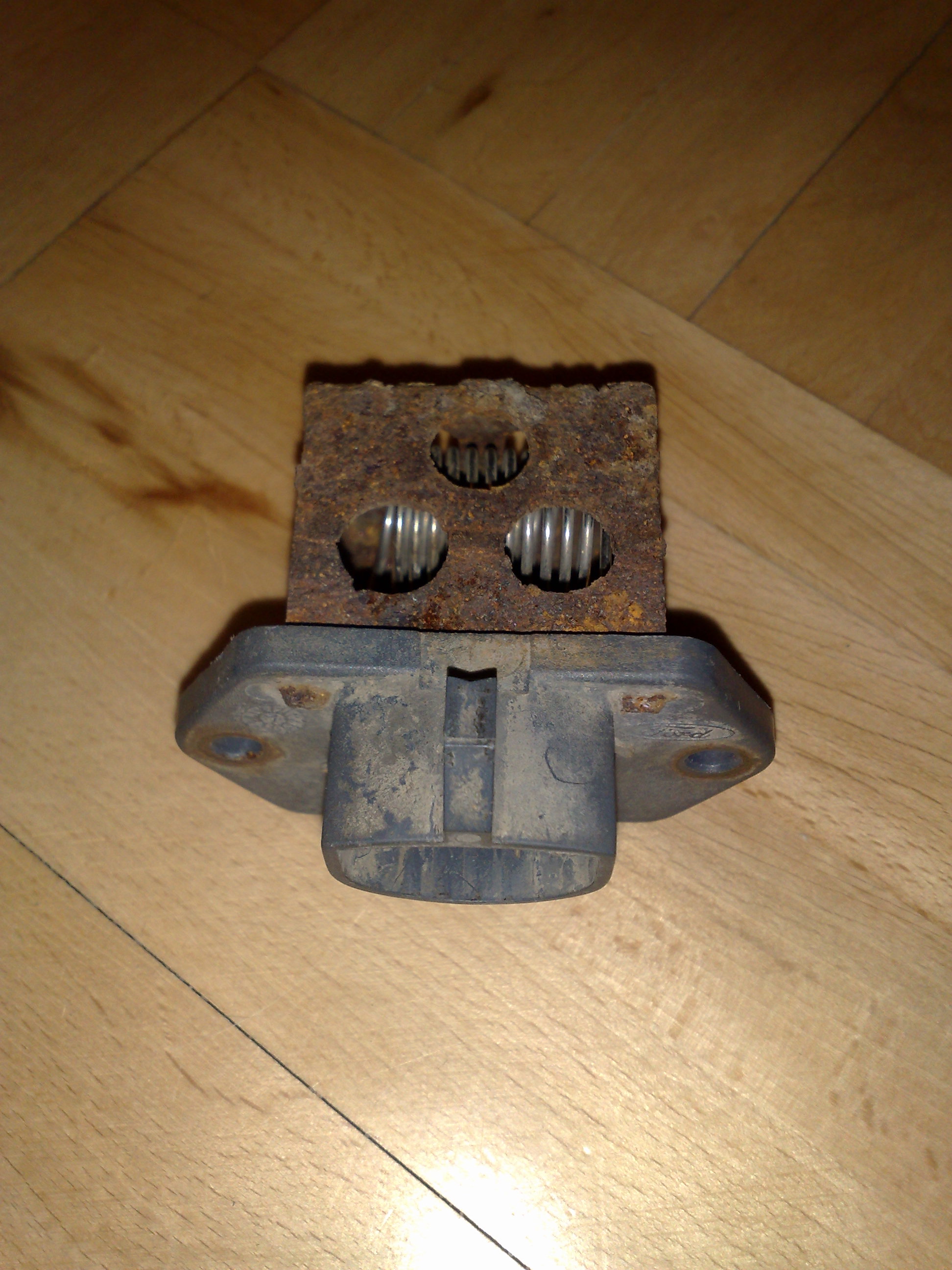

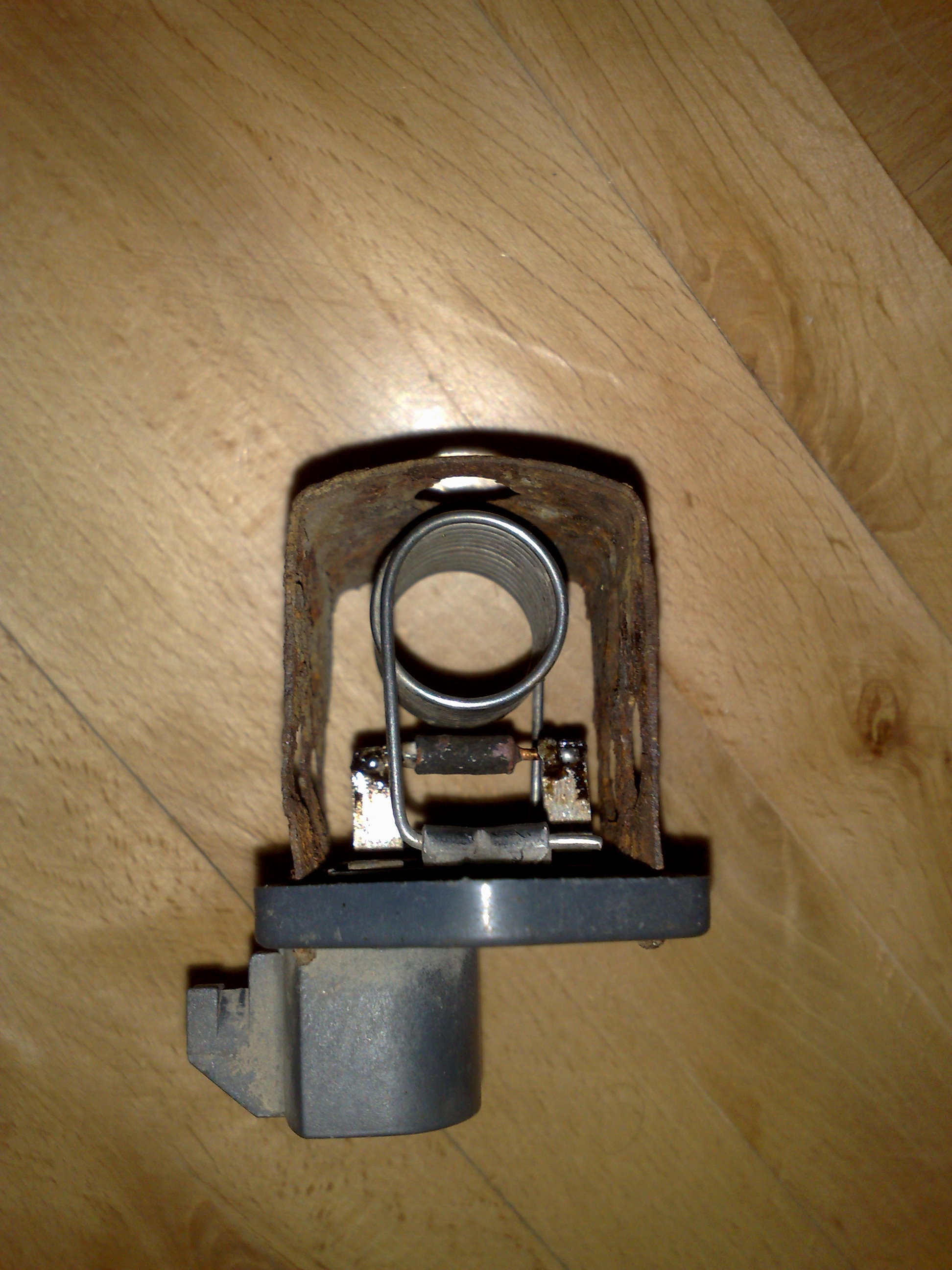

fotki dodalem
Co do tymczasowego naprawiania,to nie widze potrzeby,bo auto malo lezdzi,a ma jeszcze 2 bieg,wiec w razie czego klima sobie radzi, a auto daje rade poki nie stanie w mega korku.
Zobacz i sam ocen.
Blazey
Post autor: Blazey »
Skisła ci jedynie osłonka oporników. Tym bym się nie przejmował, bo opory czyściutkie i połączenia pewne. A jeśli w nawiewie pozostał któryś z biegów, to nie jest to usterka opornika tylko wywalona skrzynka bezpieczników. Ten obwód bardzo się sypie. I przy naprawie polecam wzmocnienie elementów tego obwodu.
