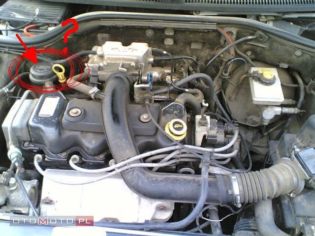

co to jest??? :?: przy wyższysz obrotach zeskakuje mi wezyk u dołu i silnik gasnie pomyslałem zeby to wymienic ale nie wiem jak sie to nazywa i czy to tego wina :?: :sad:
Posty: 14643
separator oleju
Posty: 22192
Dokładnie tak :mrgreen:
Weź no go wymontuj - umyj go w środku - bo jest zas...y i przez to ci wywala wężyk.
Z drugiej strony nie wiem czy przypadkowo nie masz za dużych przedmuchów w silniku ? :???:
Posty: 14643
jak by był zapchany separator to by wywalało ten wężyk na wejściu, wywala ten na wyjściu więc może reszta kabelka być przytkana ;)
A co do przedmuchów to racja - zdejmij korek oleju i zobacz jak dmucha ;)

Yagr pisze:może reszta kabelka być przytkana ;)
Racja - albo wężyk jest dalej załamany - może ktoś go podmienil na nowy a ten nowy nie jest olejoodporny i jest zbyt miękki

a co zrobic jak przedmuch w silniku bedzie za duzy??

e no nie strasz.. :567: z silnikiem jak narazie wszystko ok nie warczy ani nic moc tez ma ok ;)
Posty: 22192
Jeśli ma przedmuchy to albo do wymiany pierścienie albo pierścienie i uszczelniacze .
Ale jak już to głóownie pierścienie na - tłokach oczywiści.
Sprawdziłeś drożność odmy i wężyka za odmą ?

sprawdziłem przedmuch i jest maly. :razz: wyczysciłem ten separator, wezyki przedmuchałem i sa ok..... :lol: zobaczymy za jakis czas czy chistoria sie znowu powtorzy.... :mrgreen: a i jeszcze jedno pytanie. na dwoch wezykach u gory sa sciski a na tym wezyku na samum dole nie i on mi spada czy tam tez powinien byc scisk? :?:

Posty: 14643
możesz dać - nie zaszkodzi ;)

no własnie czynie zaszkodzi bo jak go cisnienie zrzuci to gasnie i tyle a jak go nie bedzie mogło zrzucic ;> aaa

new90 pisze:no własnie czynie zaszkodzi bo jak go cisnienie zrzuci to gasnie i tyle a jak go nie bedzie mogło zrzucic ;> aaa
przecież jamszoł ci napisał żebyś sprawdził drozność tego kabelka - jak nie bedzie przytkany to nie będzie powodów do zrzucania - nawet jak tam sie jakieś ciśnienie pojawi. Druga sprawa to czy po prostu ten wężyk co wchodzi na króciec od separatora nie jest po prostu wyrobiony? Jak będzie juz za bardzo luźny to będzie spadał nawet jak ktoś mocniej pierdnie w aucie ;) Możesz spokojnie założyć ten zacisk.
Posty: 22192
Poza tym napisałeś :
new90 pisze:bo jak go cisnienie zrzuci to gasnie
new90 pisze:jak go nie bedzie mogło zrzucic
TO NIE ZGAŚNIE ! - chyba proste ?

ok to kłąde zacisk i czekam co sie bedzie działo :grin: ;)
