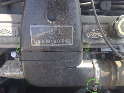

1. plastykowy dolot powietrza -odkręcamy dwie śruby najlepiej kluczem nasadowym (rozm. 10), luzujemy wkrętakiem metalową opaskę , a następnie ściagamy dolot z kolektora.

Dobrze jest zabezpieczyc oba otwory przed brudem po demontażu dolotu-ja użyłem czystych szmat.

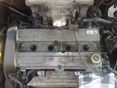

Następnie ściągamy przewódy WN ze świec i odkręcamy dziesięć srub (rozm. 10) mocującyh pokrywę.

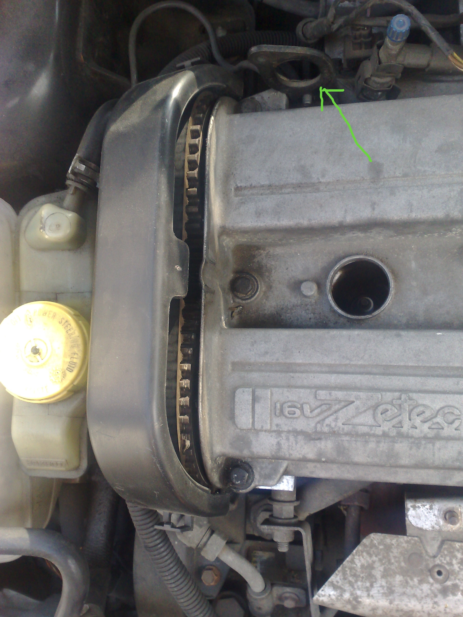

Teraz odkręcamy osłonę paska rozrządu, odkręcając kluczem nasadowym dwie śruby rozm.8

lekko odchylamy osłonę oraz odkręcamy uchwyt uniemożliwiający uniesienie pokrywy (klucz rozm. 13).

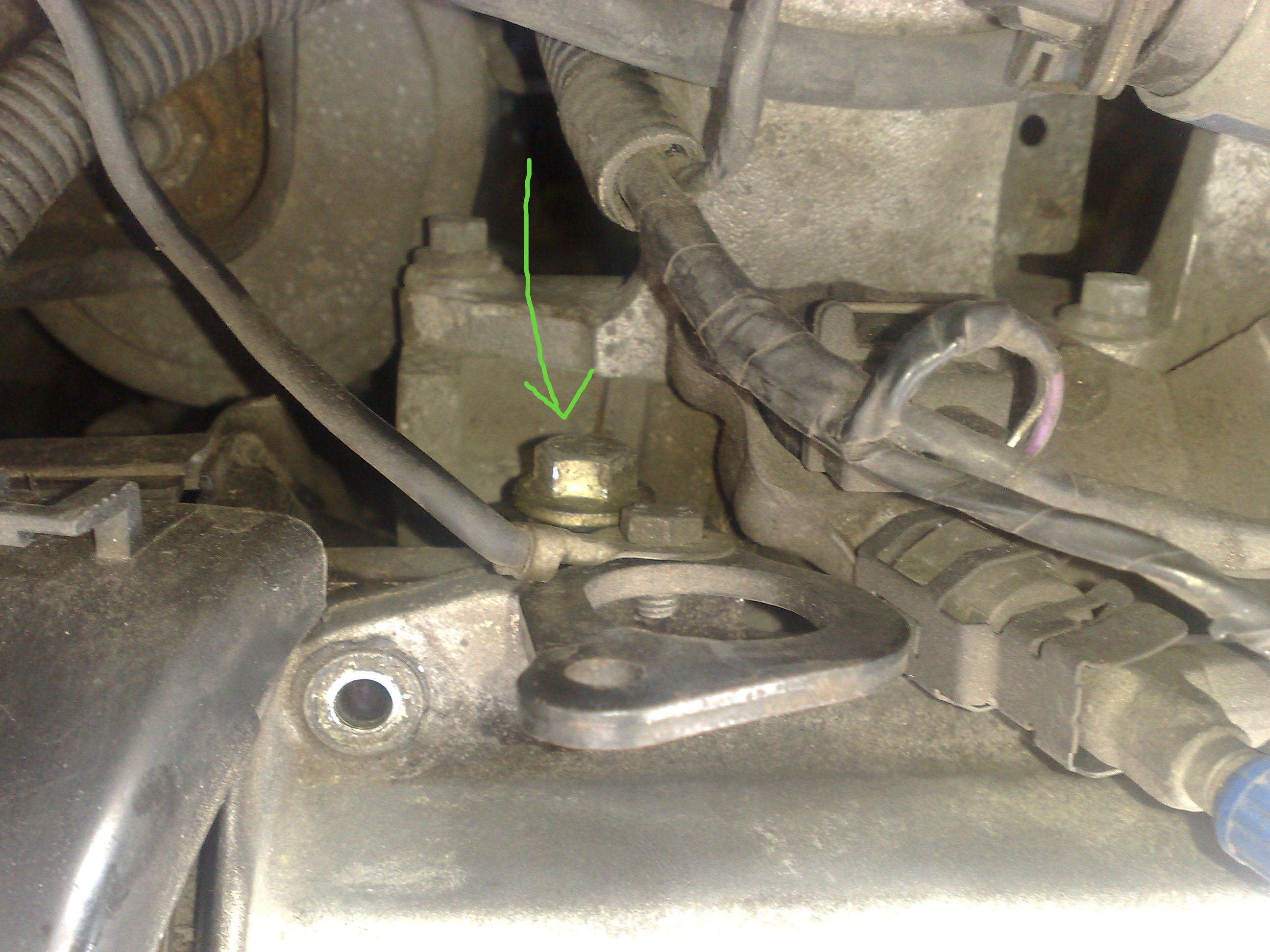

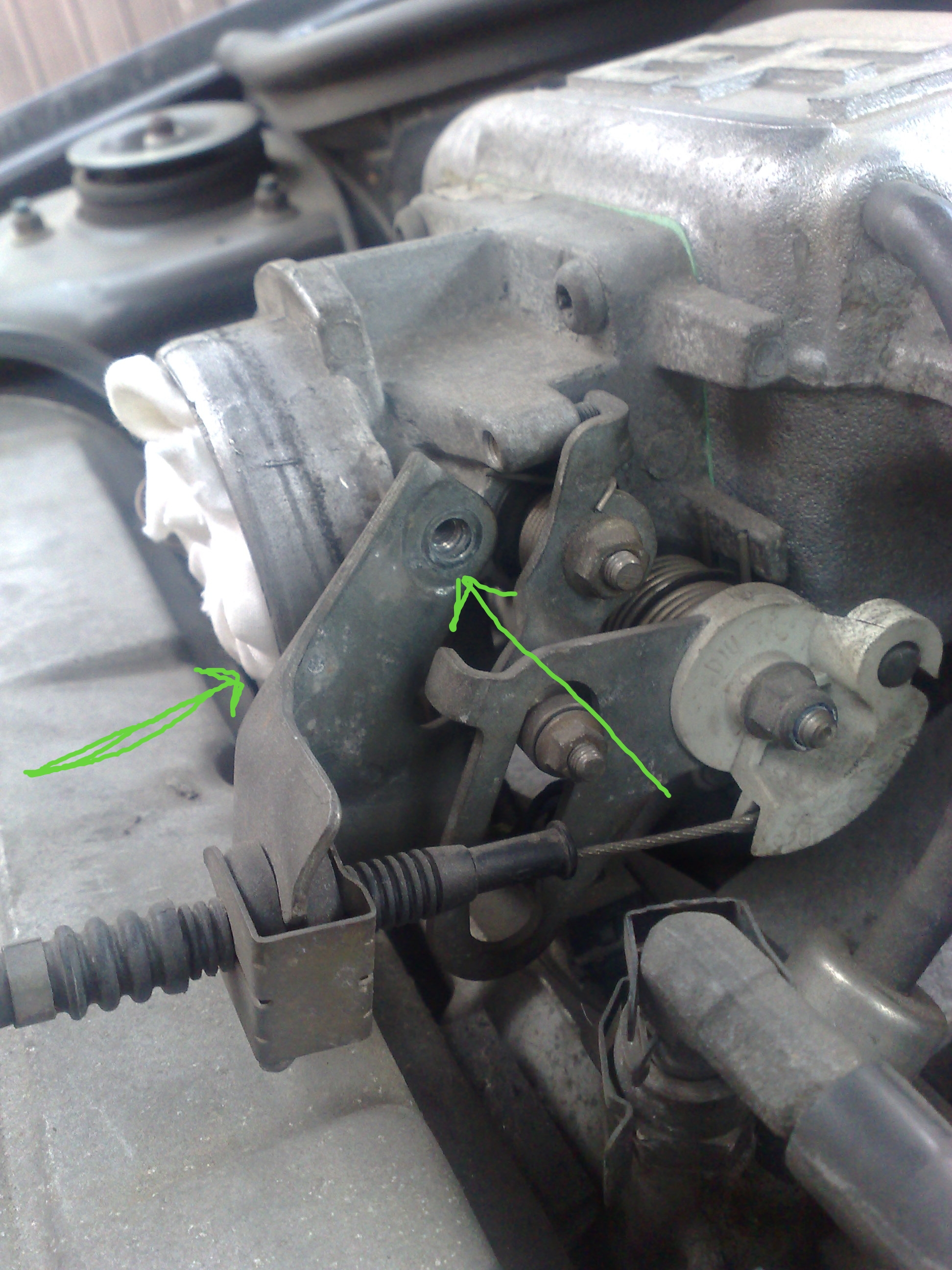

W zdejmowaniu pokrywy przeszkadza nam również linka gazu, w tym celu odkręcamy uchwyt który mocowany przykręcony jest do kolektora dwiema śrubami TORX 27

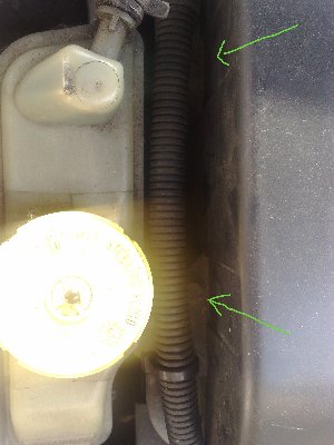

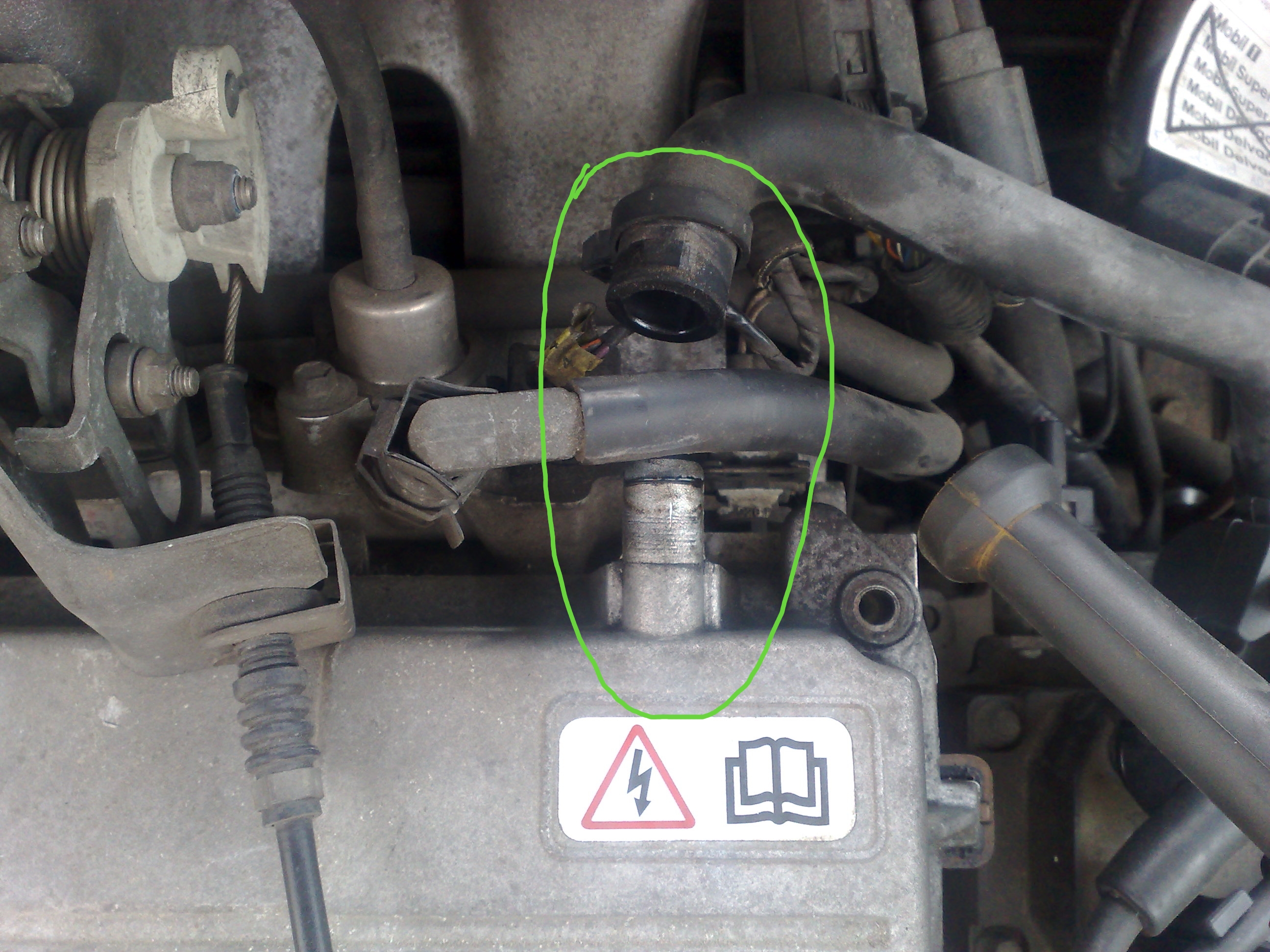

Pozostaje jeszcze zdjąc gumowy wąż (rozsuwamy plastykową opaskę i sciągamy wąż z pokrywy)

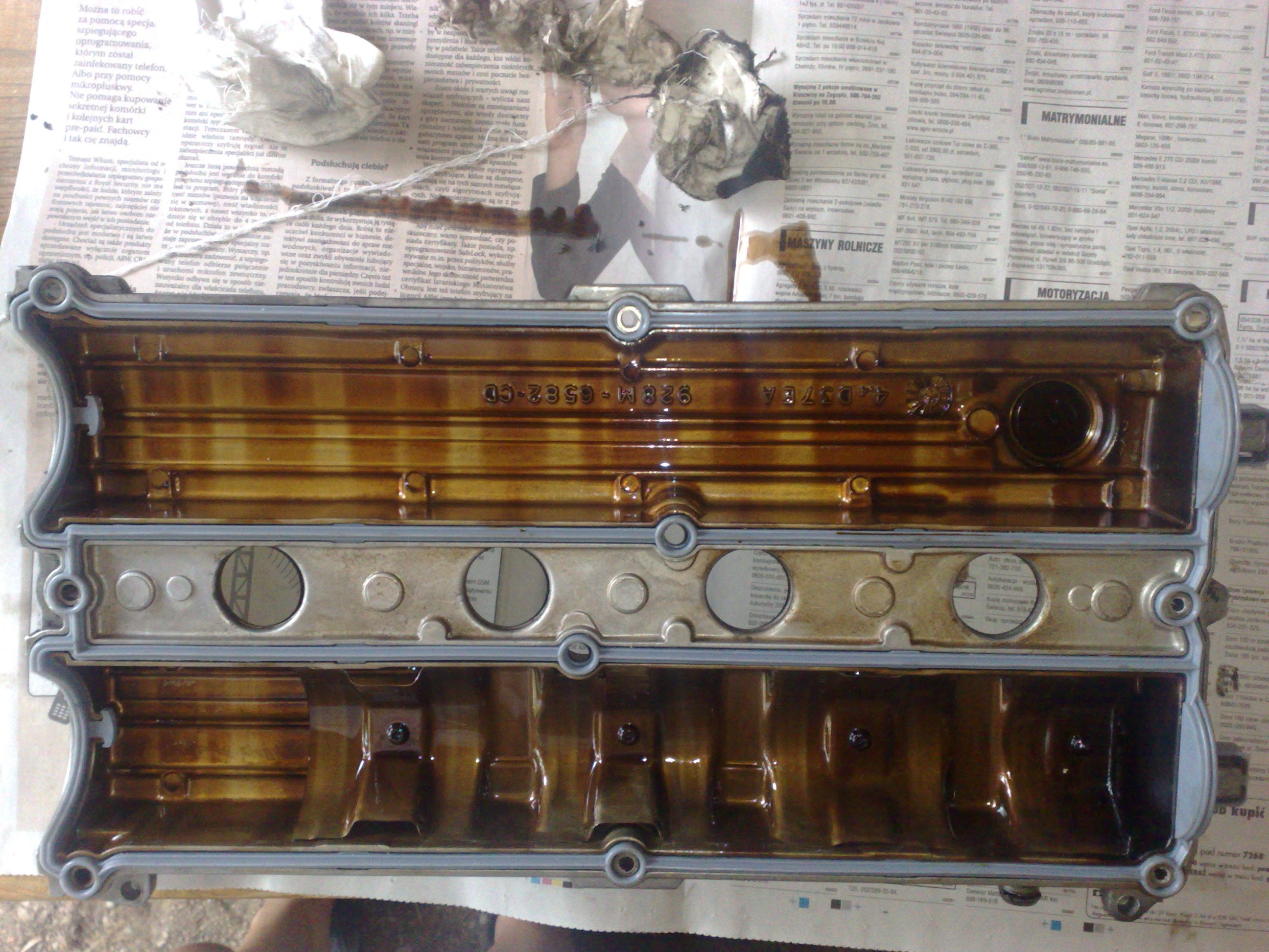

Teraz możemy już zdjąć pokrywę, u mnie zeszła bez najmniejszego problemu. Obie powierzchnie do której będzie przylegała nowa uszczelka wyczysciłem lekko czystą szmatą, następnie założyłem uszczelkę na pokrywę. Uszczelkę świetnie przytrzymują metalowe tulejki przez które przechodza pózniej sruby mocujące pokrywę, w związku z tym nie ma problemu że uszczelka nam spadnie kiedy odwrócimy pokrywę do montażu:)
Pokrywę przykręcałem najlpierw delikatnie palcami na krzyż zaczynając od skrajnych srub,tak by docisk uszczelki był równomierny. Dopiero pożniej użyłem klucza. Trzeba dokręcać z wyczuciem , gdyż zbyt silne dokręcenie może spowodować uszkodzenie uszczelki!!!

Napisałeś " Obie powierzchnie do której będzie przylegała nowa uszczelka wyczysciłem lekko czystą szmatą, " - dobrze jest je odłuścić benzyną ekstrakcyjną , żeby się nam nie śliskała podczas dokręcania.
Na koniec - opis OK jak najbardziej poprawny :mrgreen:
