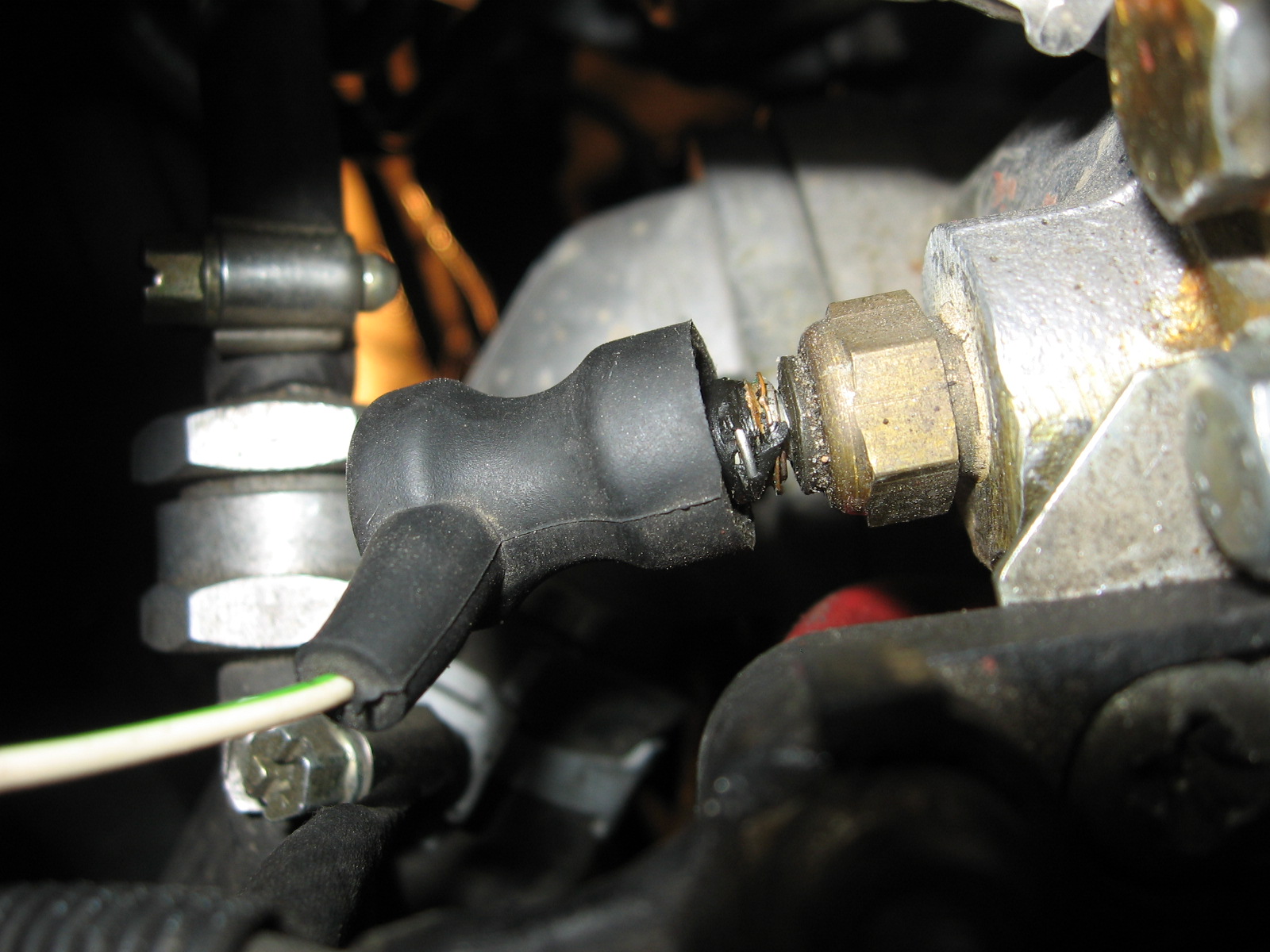

Kolejnym wydatkiem będzie kabelek jak na zdjęciu. Odpowiedzialny za przekazywanie informacji stanu temperatury cieczy w budziku. Jest rozwalony w środku. Jak sie nazywa fachowo ?? da sie kupić jeden kabelek ??

Obcinasz przewód, zakładasz coś takiego:
http://www.tme.eu/konektor-okragly-zens ... 050_r.html
Jak trzeba to troszkę zaciskasz, zakładasz i zapominasz o sprawie.
Nawet nie wiem, czy można kupić taką gumową fajkę jako część zamienną.

powinienem taki miec,bo mam cala wiazke z takiego auta jak Twoje mikosz
Blazey
A jak chcecie wymienić jeden przewód w wiązce? Przecież wiązka jest staśmowana i do rozbieralnych nie należy. Podałem najprostszą i skuteczną metodę.
Nie wiem, czy ta fajka przypadkiem nie ma zatopionego wewnątrz konektora do tego czujnika. I to lubi się z wiekiem rozlecieć. Można wybebeszyć i wykorzystać jako osłonę. Drut odizolować do momentu, aż będzie miał kolor miedzi, a nie czarny.

A po co od razu cały kabel z wiązki wyciągać.uciac i dolutowac sprawny ode mnie.jak go chcesz mikosz to na priv.chyba że chcesz sobie dorobić jak Ci radzą. Twój wybór
Dostałbym koło dworca w elektronicznym w Axelu coś podobnego http://www.allegro.pl/item638629231_kon ... t_924.html
Tylko ze może po drodze spadać gdyż gumowa fajka ma w środku jakby "nóż" który stoi na gwincie czujnika. Nie wiem jak to opisać heh.
Czujnik działa i pokazuje w budziku ale chcę mieć sprawne.
Wiesiu jak będzie jakiś spocik we Wrocku lub okolic to od Ciebie kupie, no chyba że życzysz czegoś do żłopienia w stylu beer

Mam już wlutowaną fajke i wskazówka pokazuje jak należy. Pięc minut roboty
Fajkę dostałem od WieSia na spociku - dzięki.
Na przyszłość będę wiedział do kogo zgłosić się z problemami wtyczek i gniazd czy wiązek ;-)
