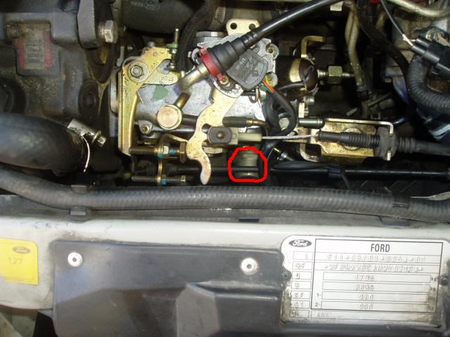

Mimo wszystko niech wstawi zdjęcie to będziemy pewni o jaki zawór chodzi

Sprawdziłem dziś coś tam tryka ok 4 s po włączeniu zapłonu ale wydaje mi sie ze wcześniej głośniej bo było słychać w kabinie a dziś to tak ledwo ledwo słyszałem
Znalazłem tez na forum mondeo że ktoś miał też te same objawy i dopiero jak zaślepił egr to mu przeszło czy to możliwe ? I jak to z5obić nie odkręcając IC bo tam pisało że jest jakiś wężyk i wystarczy go zatkać ale dokładnie gdzie on jest to nie było napisane
- Posty: 13095
a co to za problem? dwie śruby i dwie opaski na wężach.wojtass123 pisze:I jak to z5obić nie odkręcając IC
no jest takie badziewie i prowadzi hmm... sprawdze jutro i zrobie fotke, ale ja zaślepiłem zawórwojtass123 pisze:jest jakiś wężyk i wystarczy go zatkać

nie, on jest z tyłu "za silnikiem" pod IC.wojtass123 pisze:EGr to jest to co jest zaraz obok pompy z prawej ?

wyślij se na maila a ze skrzynki juz prostokupiec pisze:mam foty na telefonie tego zawora i jak go zaślepiałem ale bluetooth mi nie działa na kompie i nie mam jak ściągnąć zdjęć
- Posty: 13095
łatwo napisać ale ja to moge se mmsa jedynie wysłaćYagr pisze:wyślij se na maila a ze skrzynki juz prosto
jutro będzie nowy badziew do kompa to pościągam wszystkie zdjęcia.

Bo podobno mniej kopci i jest mocniejszy. ja to zrobiłem i jakos przyrostu mocy nie odczułem
a z kopceniem to może faktycznie troche mniej jak go przygazuje.
EGR zawraca część spalin nazad do spalenia. ekologia znaczy się. jak odkręcisz ten zawór to zobzczysz co tam jest w środku
sodomia z gomorią
jak byś smoły nalał, i to wszystko wraca do cylindrów EGR se luknij fachowo
