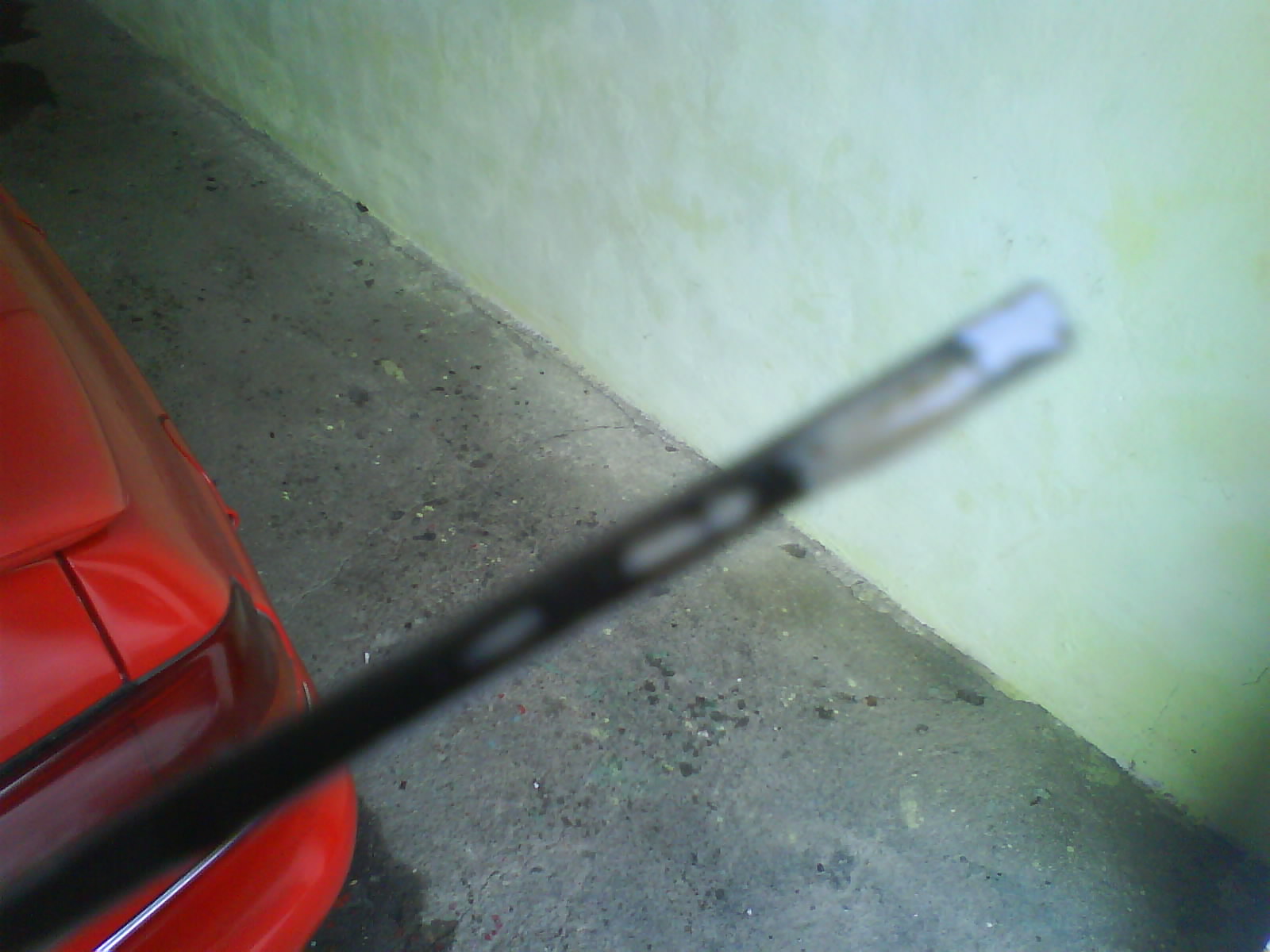

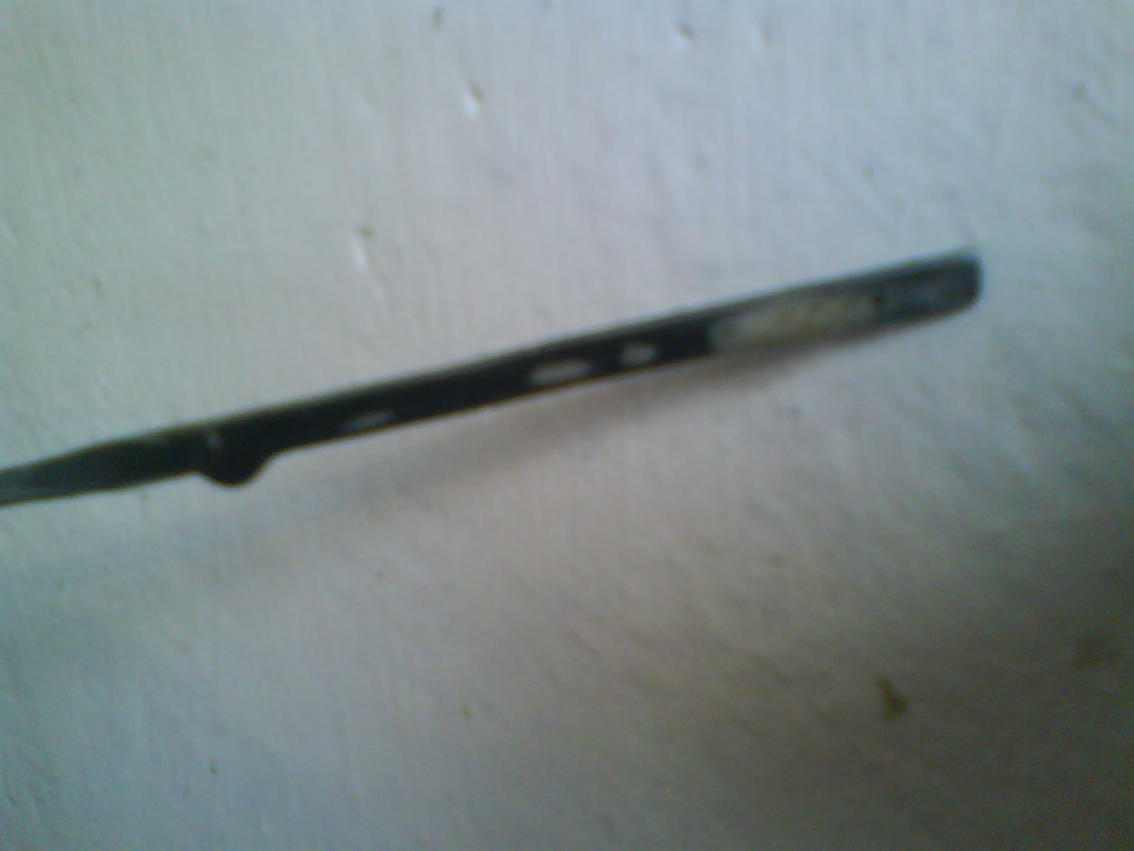

sluchajcie mam problem poniewaz dzis sobie tak zwyczajnie sprawdzilam poziom oleju i mnie zdziwil jego kolor na miarce byl bialy nalot tzw 'masło' i po ponownym sprawdzeniu to samo tylko juz mniej korek od wlewu oleju jest czysty auto normalnie mi chodzi z racji tego ze jestm kobietą wiec nie bardzo wiem dzym by to bylo spowodowane byc moze ponikuje ale auto mi jest potrzebne niedawno mialo remont silnika olej tez swiezy wiec nie wiem co to takiego zrobilam zdj miarki prosze o jakąś inf.

a w plynie chlodzącym widać takie kropki/bąbelki jakby woda z olejem sie zmieszala ?sprawdz... a jaki olej lałaś ?

plyn widac normalnie wyglada i poziom ten sam lałam lotos mineralny i caly czas bylo ok a dzis przy sprawdzeniu zauwazylam dopiero to
poza tym masłem na miarce - jeśli sam olej jest normalny , to ja bym się nie przejmował.
Silnik jak się rozgrzeje to lubi przy połączeniach z powietrzem - skroplić się trochę wody
Woda w połączeniu z ciepłymi oparami oleju - tworzy masło.
Dzieje się to właśnie na korkach wlewu oleju i na miarkach - a raczej na ściankach rurki prowadzącej bagnet.
Ja bym narazie nic nie robił - przetarł parę razy miarkę oleju i obserwował olej .
Jeśli olej zrobi się białawy - to wtedy owszem - trzeba reagować bo w oleju będzie płyn chłodniczy - czyli remont silnika ktoś odwalił na ..... i musi poprawić gwarancyjnie .

no reszta oleju na miarce jest oki jak zawsze byla jak sprawdzalam 3 razy to coraz mniej bylo tego nalotu az sie zdziwilam bo auto chodzi dobrze mam nadzieje ze to nic powaznego
Moim zdaniem masło jest tylko w rurce

już gdzieś tem temat był poruszany i pisałem że w moim Mk4 też takie masło miałem i to przeważnie jak zimno było. jeździłem tak pare lat i nic się nie działo. poczekaj jak się ciepło zrobi i wtedy sprawdź.

Prawdopodobnie zbyt krótkie trasy pokonuje samochód i silnik się nie dogrzewa.
Powód masła.
