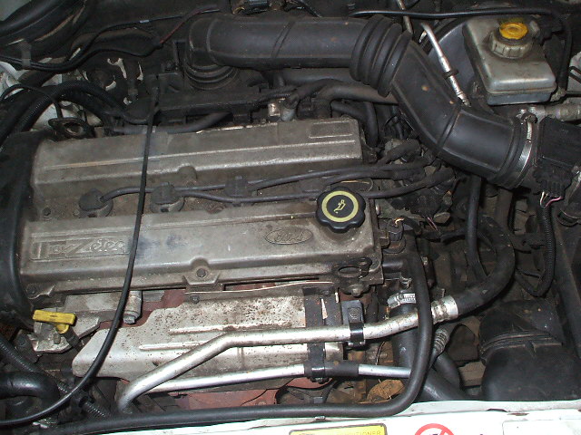

Witam mam problem z identyfikacja silnika, problem polega na tym,że w dowodzie angielskim pisze 1,8 jak i również na obudowie filtra powietrza pisze 1,8. Jenak po demontazu silnika na bloku jest widoczny napis 1,6. Prosze o pomoc:). W escorcie znajdował się komputer sterujący o następujących numerach: 98AB-12A650-ASA.
wygląda mi na 1,8 - 1,6 możesz zobaczyć w zdjęciach w nasze auta - konkretnie mój wóz - ja mam 1,6 z 96 roku.

Ja właśnie też jestem bardziej przekonany do 1,8 bo mam również escorta 1,6 i silnik jest troszke inny ale chcialem sie upewnić. Co do Vinu to posuzkam i jutro wrzuce:).

mi to wygląda na 1.6 moja siostra ma identyczny
ale 1.8 tez moze byc
ściągnij pokrywę i zrób zd Walków
niby po walkach idzie tez poznac

niewiem jak Wam ale z tego co ja wiem to na silniku jest oznaczenie jaki jest jego typ... Ja mam 1.8 16v 92r i mam z boku silnika (okolice termostatu) nabite oznaczenie RDA... wersja 1.8 16v z XR3 ma RQB a 1.8 16v z 95> ma RKC... Silnik 1.6 16v ma chyba J-cos tam - tego akurat nie pamietam teraz :P
tak czy inaczej najszybciej i najpewniej jest sprawdzic to oznaczenie... nie trzeba nic sciagac a oznaczenia sa latwo dostepne...

Na bloku silnika, z przodu, za kolektorem wydechowym jest nabita pojemność.
