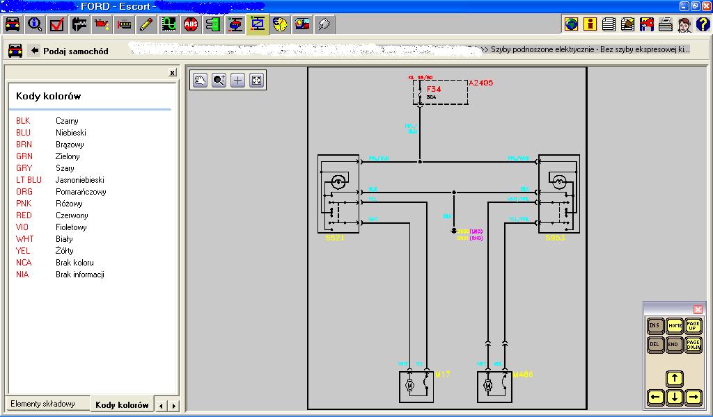

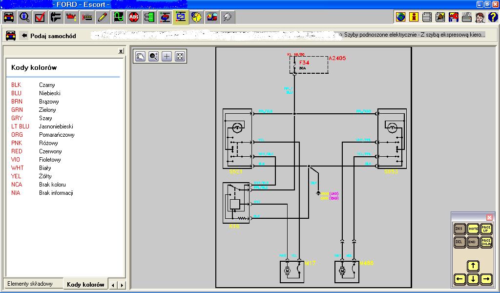

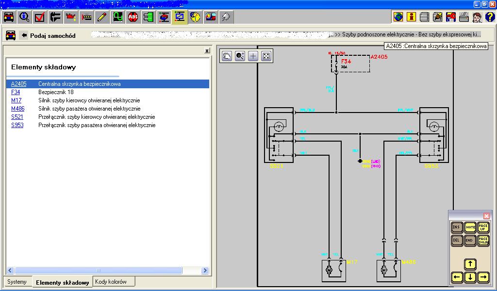

- Posty: 22193
Schemat do podłączenia elektrycznych szybek z Ekspresową szybą kierowcy

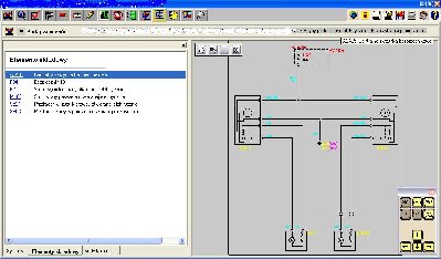

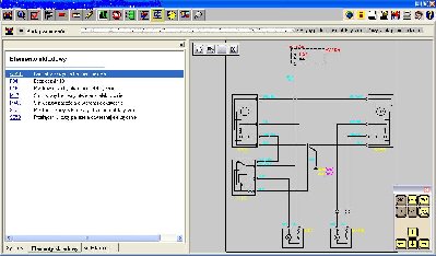

- Posty: 14689
http://siec.no-ip.com/forum/viewtopic.p ... ht=schemat a w tym temacie jest ten co wstawiałem na SB schemat podpięcia dla 4 szybek oparty o przyciski z mondka.
