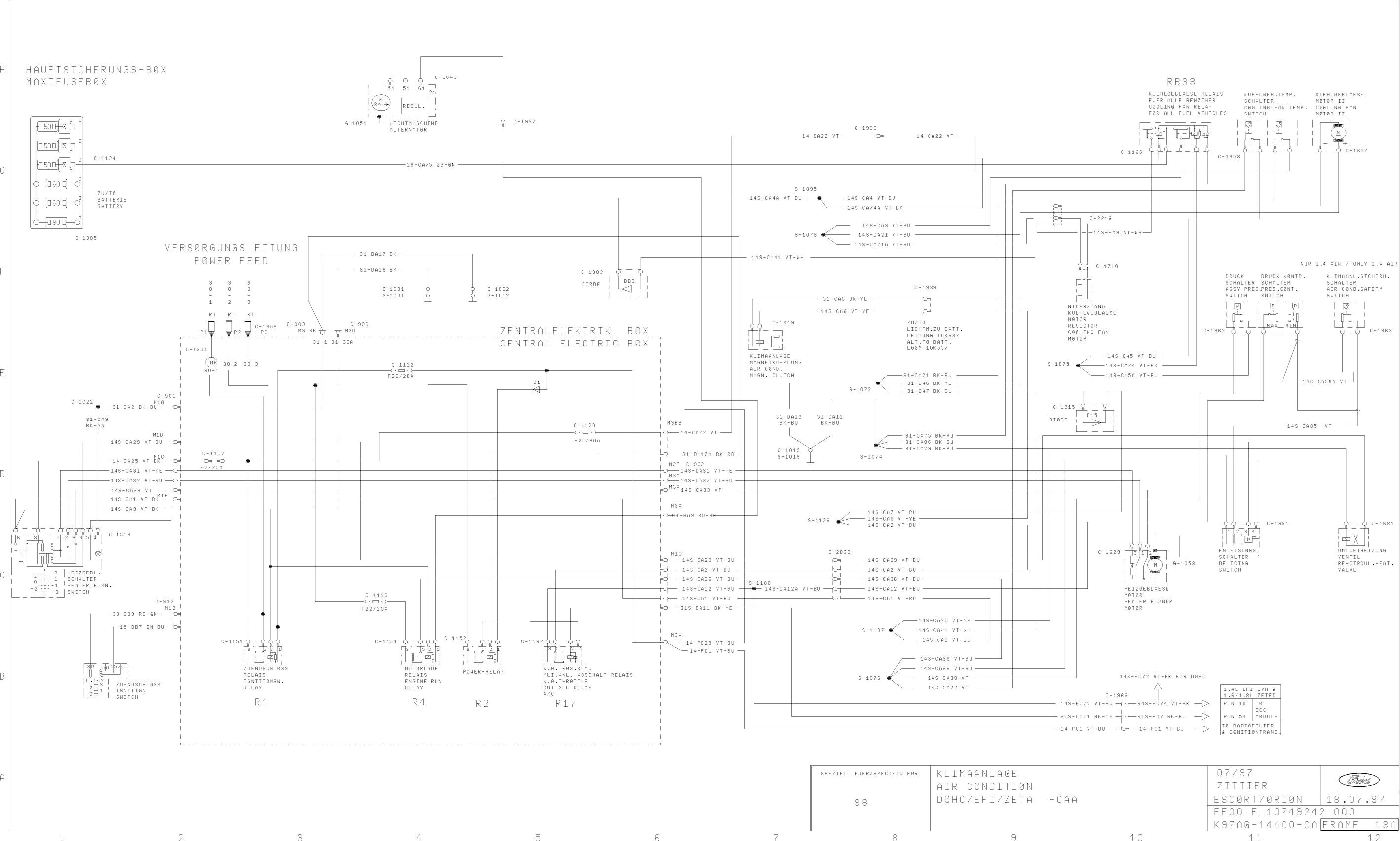

Gdzie dokładnie jest umiejscowiony przekaźnik oznaczony jako RB33 (od załączania wentylatora) - złącze C-1183 oraz dioda DB3(złącze C-1903)

przekaźnik ten od wentylatora masz koło akumulatora. A z takim czymś jak włączona klima nawet gdy auto wyłączone i przełącznik wentylatora kabiny też wyłączony to się nie spotkałem. Coś chyba jest manieszane w kablach przy skrzynce bezpieczników lub w samej skrzynce. Fajny masz ten schemat więc skorzystaj z niego i poszukaj wszystkich elementów odpowiedzialnych za włączanie klimy i je po prostu sprawdź (np. przekaźnik w skrzynce)

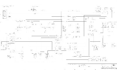

schemat kompletny w super rozdziałce zassać można TUTAJ

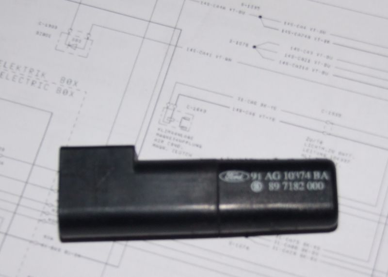

diodę znalazłem przy bezpiecznikach przy akumulatorze,
była doklejona do przewodów od czujnika oszronienia przy nadmuchu,
walnięta - w obie strony przejście, tymczasem ją wyciągnąłem, zastanawiam się czy można ją jakąś zwykłą zastąpić,
mogę teraz przynajmniej wyłącznikiem zrobić ON/OFF
ale jest tak, że teraz albo elektromagnetyczne sprzęgło klimy jest załączone cały czas albo wcale(raczej obstawiam tą pierwszą przypadłość)
bo przy przełączaniu włącznikiem klimy na ON/OFF - mimo że lamka zapala się i gaśnie nie widzę tego minimalnego skoku obrotów i nie ma najmniejszego wachnięcia w pracy silnika (a wcześniej było ok)
