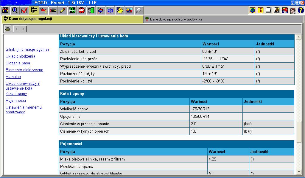

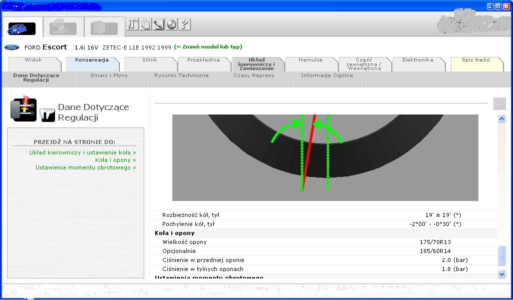

Ja mam takie dane - z dwóch różnych programów :
Napakowałem dzisiaj 195/50 R15 2.4/2.0 i jutro sie upuści aaa
